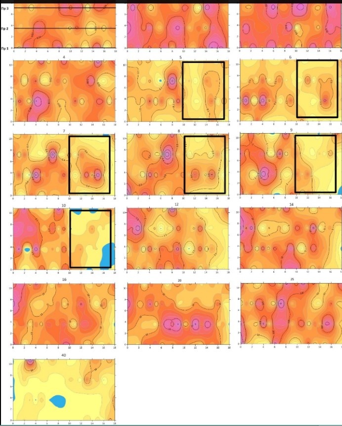

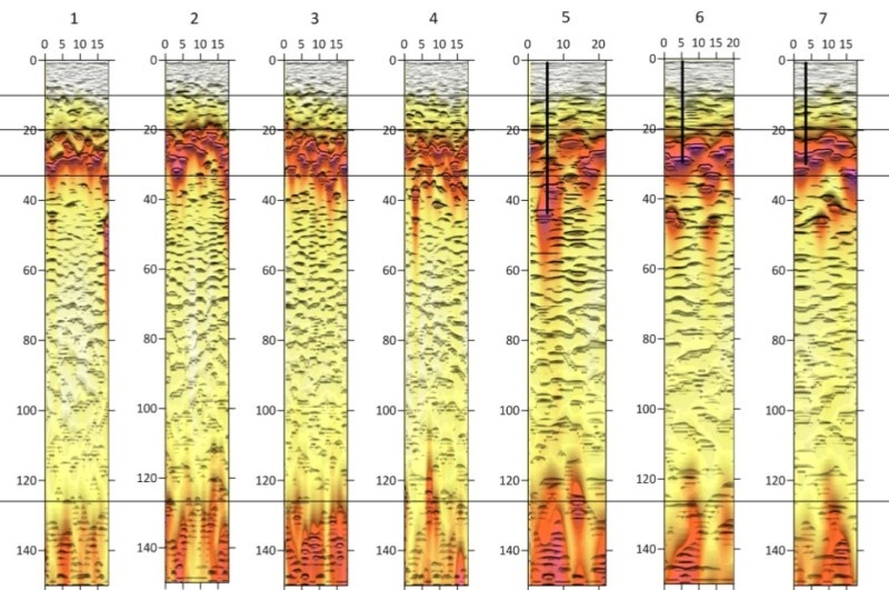

В выходной приехал сейсмоаккустик, разделил участок линиями и начал исследование недр прибором. Суть, насколько я понял, в разной частоте отражения колебаний почвы разными слоями грунта. По итогам измерений собирается массив данных, на основе которых можно сделать определенные выводы, как по нахождению воды, так и по рискам для фундамента. Заплатил 9 тыс.руб. и через три дня получил отчет. Основа - цветные карты и рекомендации по ним. По вертикальным замерам видно, что на линиях 5,6,7 есть вода на глубине от 30 м, ну и на известняке на 140 м, как у скважин водоканала в 500 метрах от меня. По горизонтальным измерениям обывателю мало что понятно, но из комментариев специалиста - аномалий, сдвигов и разломов нет, лучшее место под фундамент выделено квадратом.
Оно, собственно, и планировалось.
