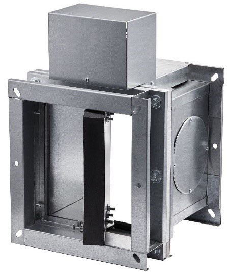

1. Корпус клапана выполнен из оцинкованной стали толщиной 1 мм и дополнительно усилен уголками толщиной 3 мм. Корпус собирается сегментально, с использованием стальных клёпок и точечной сварки. Это необходимо для создания жёсткости конструкции и недопущения термических деформаций, из-за которых продукты горения могут просачиваться через клапан.
 2. Во время пожара корпус не должен нагреваться и транспортировать тепло. Поэтому клапан SHUFT собран из двух частей, соединённых между собой термическим разрывом из силиката кальция. Он уложен специальным образом, наподобие лабиринта, предотвращая возникновение тепловых мостиков.
 3. Заслонка клапана имеет толщину не менее 40 мм и состоит из силиката кальция, защищённого с двух сторон стальными листами толщиной 1 мм. Именно такая конструкция позволяет не допустить нагрева заслонки выше 180оС и выполнить условия новых стандартов. Заслонки меньшей толщины или выполненные из минеральной ваты не подходят для эксплуатации.
 4. Места примыкания корпуса и заслонки уплотнены специальным терморасширяющимся материалом, который при пожаре герметизирует клапан, не допуская сквозного проникновения продуктов горения.

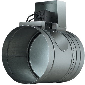

  1. Канальные огнезадерживающие клапаны с огнестойкостью до 180 минут.

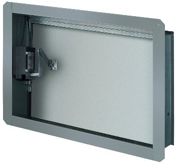

       2. Поэтажные клапаны для систем дымоудаления многоквартирных домов.
