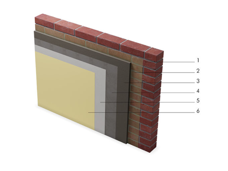

Завершить финишное выравнивания и создать идеальное белое покрытие (под дальнейшие тонкослойные финишные покрытия - покраску, обои и  т.д.), можно с помощью цементно-полимерной шпаклевки КНАУФ-Раслер. Состав подходит для отделки фасадов зданий, за исключением цоколя. А также помещений с повышенной влажностью – ванных комнат, душевых, кухонь и мест с “ударной” нагрузкой на основания – игровых, коридорах.
Толщина нанесения  КНАУФ-Раслер – от 0,2 до 3 мм, расход  – 1,2 кг/м2 при толщине слоя 1 мм, что также значительно сокращает расход отделочных материалов.
Так выглядит конструкция системы при совместном применении продуктов линейки:
