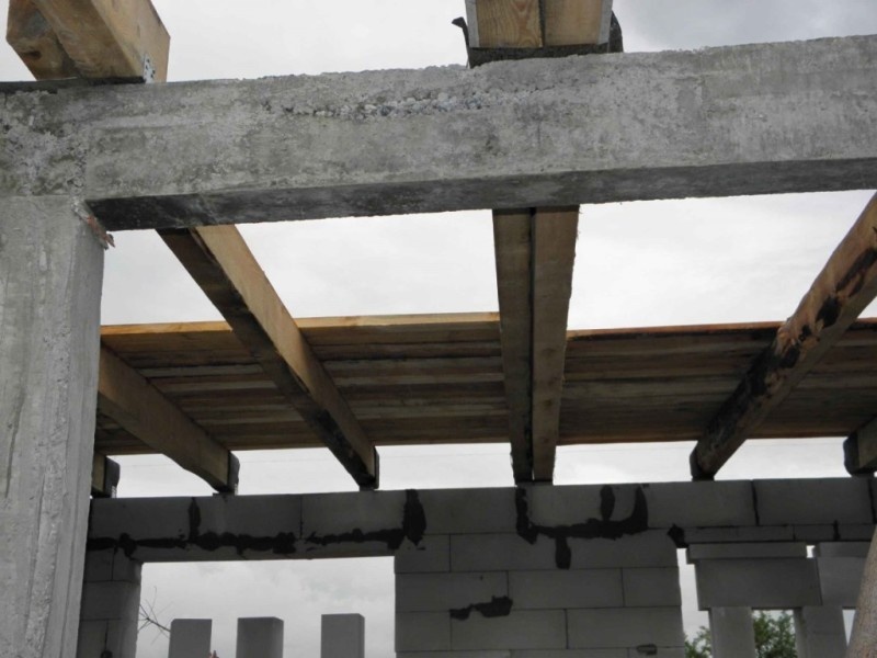

Деревянные перекрытия
Древесина самый популярный материал в строительстве малоэтажных частных домов.
Во-первых, каркасные дома и дома из бруса сейчас очень популярны, в них никак не обойтись без деревянных перекрытий.
Во-вторых, дерево наиболее экологичный материал, обладающий значительными преимуществами:
- быстрота и легкость монтажа, не требующего специальной техники и оснастки;
- доступность;
- высокая прочность при относительно небольшом весе;
- хорошие теплопроводность и шумоизоляция.
Недостатков у дерева мало, значимыми являются: пожароопасность, подверженность гниению и повреждению насекомыми. Но с ними успешно борются современные антисептические средства. Они позволяют не только избежать гниения древесины и защитить ее от вредителей, но также повышают устойчивость к огню. Кроме того, появились новые деревянные материалы, обладающие повышенной прочностью: деревянный двутавр, клееный брус и подобные им изделия.
Единственный недостаток, с которым приходится мириться - ограниченные возможности свободных планировок. Это связано с требованиями нормативных актов: если делать пролеты длиной более 4,5 метров, то необходимо применять дополнительные опоры. В результате уменьшается свободное пространство и увеличиваются расходы на материалы.

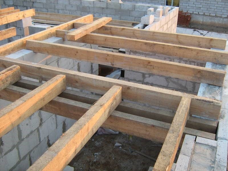

При проектировании деревянных перекрытий, должны быть правильно рассчитаны два главных показателя:
- несущая нагрузка;
- расстояние (шаг) между балками.
Несущие нагрузки на балку
Строительными нормативами предусмотрены нагрузки от 100 до 210 кг на квадратный метр. Однако лучше взять за основу больший запас прочности, чем пытаться усилить конструкции после завершения монтажа.
Оптимальное значение для частного дома - 250-400 кг на квадратный метр.

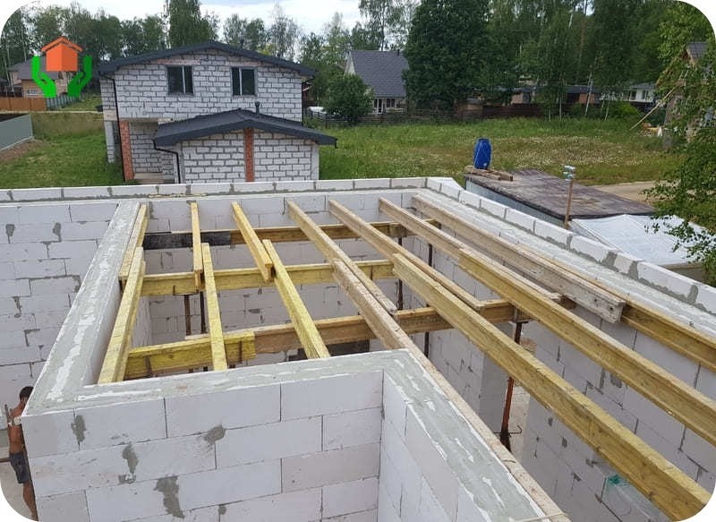

Расстояние (шаг) между балками
Укладывание балок производится параллельно друг другу по меньшей стороне пролета с определенным шагом - расстоянием, на котором они будут находиться друг от друга. Шаг зависит от длины пролета сечения балки. Ориентировочные значения можно посмотреть в таблице.
Поскольку размеры материалов могут несколько отличаться друг от друга, то делать разметку расстояния для укладки балок лучше от базовой точки, приняв за нее один край.
Совет эксперта
Величину шага следует делать кратно размерам утеплителя, который потом будет укладываться на пол или потолок. Это значительно облегчит работы по теплоизоляции.
Пример: если листы утеплителя имеют размеры 1200 или 2400 миллиметров, то шаг между балками стоит сделать 600 миллиметров.
Для помещений, в которых нагрузки будут временными, например котельные, санузлы, расстояния между балками делаются меньше. Это уменьшит расходы на материалы для обшивки полов, так как чем меньше шаг, тем более тонкий материал можно использовать.

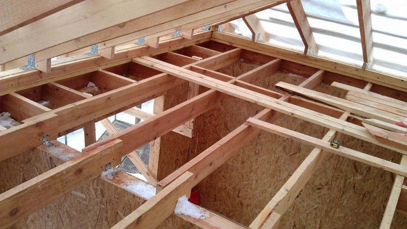

Схема монтажа балочного деревянного перекрытия
Монтаж балочных перекрытий одинаков всех их видов, в том числе для цокольных и мансардных. Он состоит из следующих этапов.
1. Вначале на опоры укладывается несущие элементы - балки. К ним снизу прикрепляются бруски - для удобства укладки утеплителя или чернового покрытия.
Роль чернового покрытия выполняет доска. Она прибивается к брускам, после чего на нее укладывается пароизоляция, тепло- и звукоизоляция.  Чаще всего используются пенополистирол, минеральная вата и пористые наполнители. Они заполняют пространство до уровня "вровень с балкой". Сверху весь "пирог" накрывается пароизоляционным материалом для того, чтобы внутрь перекрытия не попала влага.
2. На втором этапе монтажа делаются деревянные лаги. Они располагаются на расстоянии 60 сантиметров друг от друга. В каждом последующем слое доски располагаются перпендикулярно доскам нижнего слоя. Это даст возможность распределять нагрузки равномерно, а также придаст покрытию дополнительную жесткость.
3. На третьем этапе приступают к укладке досок пола. Для этого можно использовать: гипсокартон или сороковку, ДВП или фанеру.
4. Заключительный этап - зашитие нижней части перекрытия, отделка и оформление потолка.

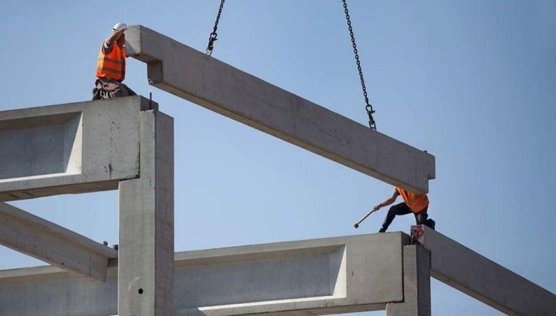

Монтаж ЖБ перекрытия
Его можно выполнить самостоятельно, но нужно понимать, как прочно зафиксировать железобетонные конструкции.
Для установки перекрытий, обычно, используют кран. С двух сторон балки приделываются стропы, к которым прикрепляются монтажные петли. Длина стропы зависит от длины самой балки. При помощи крана балку поднимают и прикрепляют к подстропильным балкам или колоннам. Если монтаж перекрытий выполнен правильно, то здание будет обладать высокой прочностью.

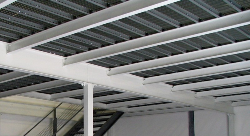

Металлические балки
Они могут изготавливаться из различных видов металла, но предпочтение отдается сварному или укатанному двутавру.
Расчет металлических перекрытий делается в зависимости от способа опоры на стены, крепления основания, числа опор и условий эксплуатации. И только потом выбирается наименее затратный вариант.
При больших горизонтальных нагрузках металлические перекрытия надо усиливать.
Есть несколько способов усиления:
- использование накладок, позволяющих увеличить сечение балки;
- бетонирование;
- регулирование напряжений при помощи натяжных или распорных устройств;
- устройство дополнительных опор.
Если металлические перекрытия имеют нестандартные размеры или катанный двутавр не соответствует нужной жесткости и прочности, тогда применяются "сборные балки" - их сваривают из отдельных элементов. Так получают бистальные и усиленные двутавры, а также балки, имеющие переменные сечения.
Тем не менее, для строительства индивидуальных домов металлоконструкции используются редко. Причина в дороговизне металла и его тяжести. Вес одного квадратного метра такого перекрытия достигает 400 килограмм, а иной раз и больше. Поэтому к несущим возможностям ограждающих конструкций предъявляются очень высокие требования.
