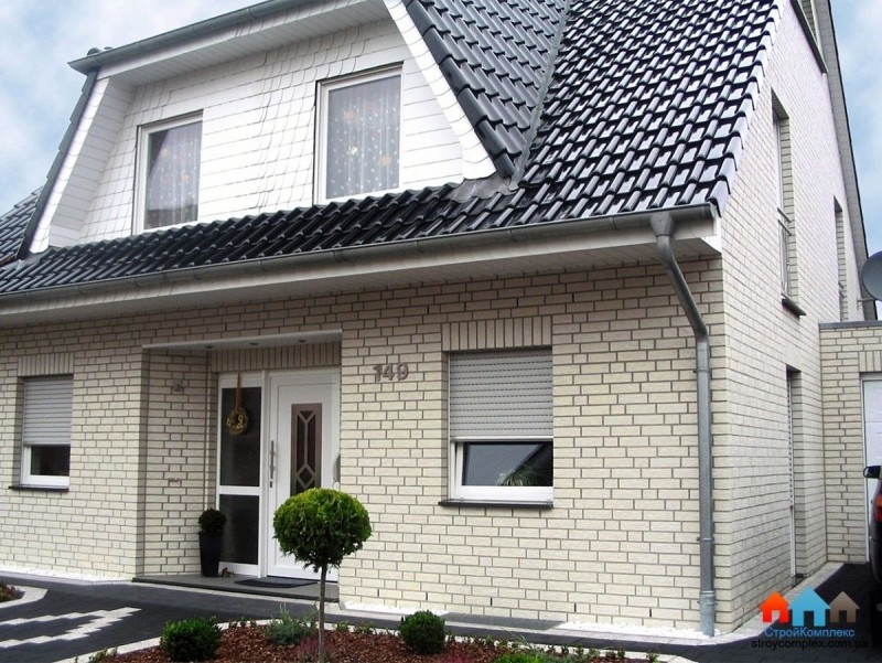

Кирпичный дом
Дом, сложенный из кирпича, надежен и долговечен. Построенный с соблюдением правил и технологий, он спокойно простоит не менее 150 лет, не боясь перепадов температур, осадков, морозов, жары и ураганов. Кирпичные стены не уступают по прочности бетонным. Кроме того, кирпич не гниет, не горит и не подвержен усадке, если правильно рассчитан фундамент.
Однако, за эти преимущества придется заплатить немалую цену. Строительство кирпичного дома обходится недешево. Поэтому так важно выбрать качественный кирпич, обладающий хорошей морозостойкостью.
