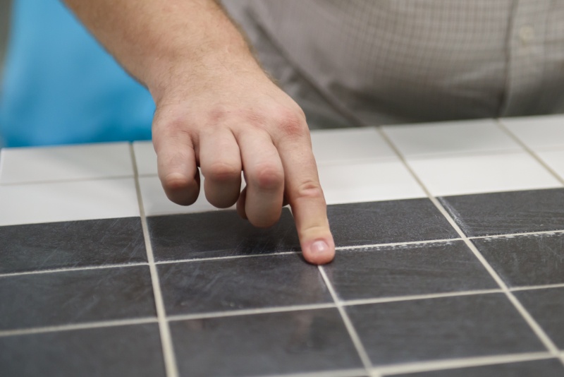

- Цветостойкость. Затирка Colorit Easy Fill не выцветает со временем и не боится ультрафиолета, на ней не оседает известковый налет от воды и не заводится грибок. А благодаря глянцевой поверхности с нее очень легко удаляются любые загрязнения.

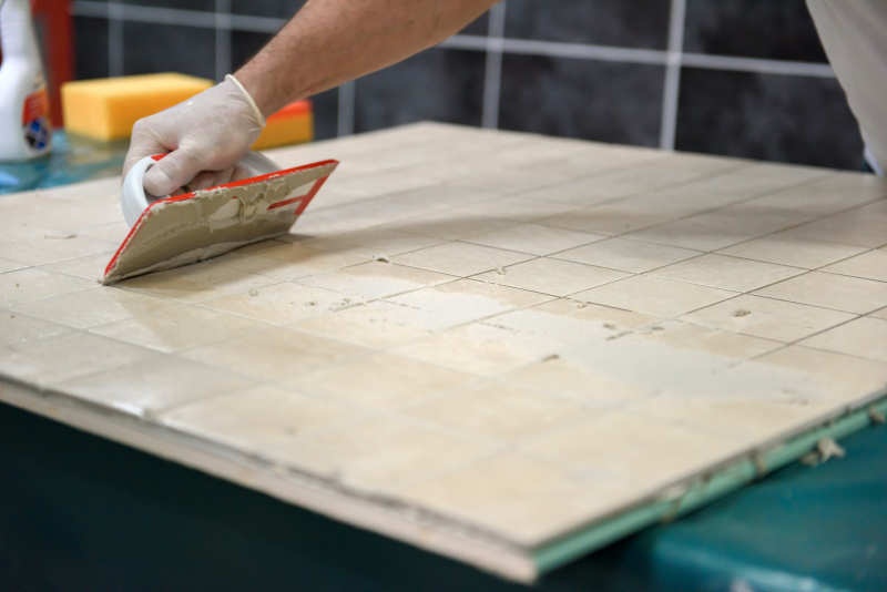

- Легкость проведения работ. Для этого не нужно иметь особый опыт, знания или специальные инструменты. Достаточно четко следовать инструкциям производителя.

- Беспроблемный уход. Благодаря гладкой невпитывающей поверхности межплиточные швы, закрытые эпоксидной затиркой, очень легко очищаются от любых загрязнений.
- Нулевое впитывание. Эпоксидная затирка совершенно не пропускает воду, делая швы полностью герметичными. Это удобно не только для облицовки душевых поддонов или бассейнов, но и вообще для любых мест, где проникновение влаги в шов нежелательно.

Вторым недостатком, который приписывают эпоксидным затиркам, является быстрое время схватывания приготовленной смеси. Здесь можно привести ряд контраргументов. Во-первых, если вы опытный мастер, то вы смешаете именно тот объем затирки, который успеет сработать, если вы новичок, то начинаете с пробных замесов небольшого объема, пока не набьете руку. Во-вторых, срок жизни готовой смеси Colorit Easy Fill составляет не менее 80-ти минут, этого времени вполне достаточно, чтобы не только полностью выработать подготовленный объем продукта, но и очистить плитку. Кстати, с очисткой плитки от остатков эпоксидной затирки связан третий миф.
Также существует утверждение, что из-за быстрой схватываемости состава могут возникнуть проблемы с очисткой поверхности от остатков застывшей затирки. Это не соответствует действительности. Если вы имеете дело с Colorit Easy Fill, то остатки эпоксидного налёта легко удаляются при помощи тёплой воды и губки в течение 24 часов после затирки швов. В дальнейшем эпоксидный налёт можно устранить при помощи специального средства PLITONIT.
