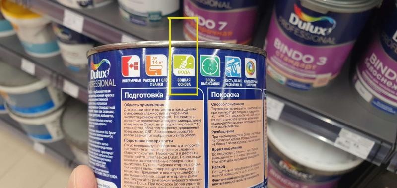

Состав интерьерных красок
Не надо вникать в состав красок и пытаться найти разницу между водоэмульсионными / акрилатными / силикатными / силиконовыми / латексными и т.д. и т.п.
Почти все интерьерные краски для стен квартиры сделаны на водной основе и имеют очень схожую рецептуру. Это самое главное. Остальное — несущественное дополнение, которое в реальной жизни вы никак не почувствуете.
Ниже я расскажу, на что лучше обращать свое внимание, чтобы выбрать подходящую вам краску для стен.
