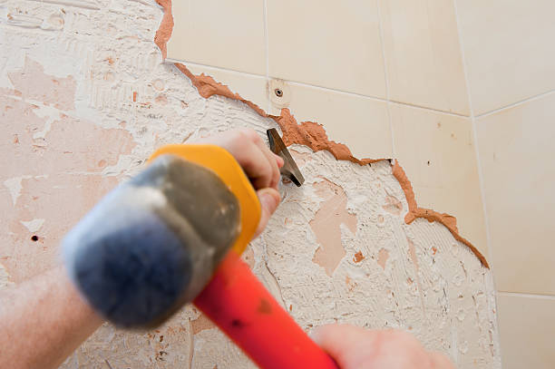

Демонтаж старой плитки — это пыль, шум и мусор. Но можно ли сэкономить время и силы, просто уложив новый слой плитки поверх старого? Этот вопрос продолжают обсуждать даже профессионалы. В этой статье разберем, когда такая практика допустима, какие подводные камни могут возникнуть, и почему в 90% случаев вы сильно рискуете.

1. Пустоты под существующей плиткой. Любая зона с недостаточным заполнением клеем — потенциальная зона отслоения. Новое покрытие, уложенное на нестабильный слой, утратит сцепление в первые месяцы эксплуатации.

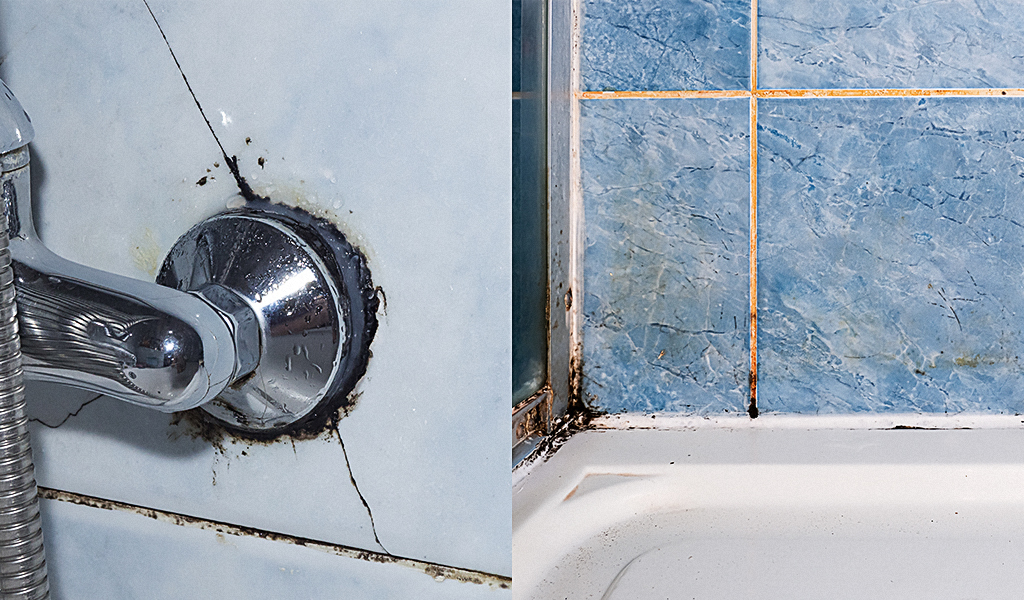

2. Дефекты: трещины, сколы, отслоения. Даже точечный дефект запускает цепную реакцию: нагрузки перераспределяются, трещина начинает расти, и верхний слой разрушается вместе с нижним. Особенно опасно при укладке крупноформатного керамогранита, создающего значительные линейные напряжения.
3. Неподходящее основание. В первую очередь подвижные основания как ГКЛ, фанера, дерево — они подвержены сезонной деформации, температурному расширению и усадке, что часто становится причиной растрескивания клеевого шва.
4. Глянцевая или низкоадгезионная поверхность. Глазурованная плитка, особенно с защитными покрытиями или следами старых силиконов, резко снижает коэффициент сцепления. Это особенно критично на вертикальных поверхностях, где отсутствует механическая опора.
5. Грибок и плесень на старом покрытии. Они проникают в тело плитки и в клеевой шов — даже если внешние следы удалены, они могут остаться в глубине старого клеевого слоя и привести к повторному заражению уже новой отделки.
