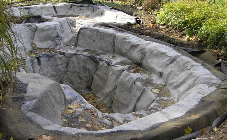

3. Начинаем формировать котлован на глубину первого яруса(самого мелководного) и обозначаем ширину ступени, от которой пойдет углубление на следующий уровень. Определив второй ярус, намечаем линию для рытья центральной, самой глубокой части водоема. Процесс копки трудоемкий и довольно долгий, для упрощения можно использовать мини-экскаватор. Почва может быть неоднородной. Иногда песочной или глинистой, что значительно утяжеляет работу. А также на дне котлована может быть вода из подземных источников. Чтобы избавится от грязной жижи, используйте насос.
4. Окончив копку, необходимо измерить габариты будущего пруда. Учтите, что пленка, которую вы будете класть в основание водоема, должна быть как минимум на 50 см шире верхней чаши. Отработанную землю можно равномерно распределить по участку, где это необходимо или же построить альпийскую горку.
5. Перед тем, как застелить водонепроницаемую пленку, дно котлована обкладывается геотекстилем (как вариант рубероид или старый линолеум). Это защитит пленку от повреждений. Обустройством озера стоит заниматься исключительно в солнечную погоду. Это исключит попадания излишней влаги в котлован. Еще одно примечание: пленка становится более эластичной под воздействием теплых лучей.

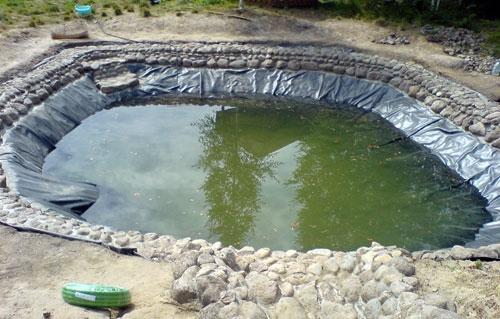

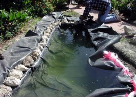

6. По периметру чаши нужно вырыть траншею, в нее закладываются края пленки, которые засыпаются булыжниками, щебнем, галькой. Так вы надежно закрепите материал.
7. Кромку декоративного пруда необходимо выложить природным камнем, чтобы избежать осыпания земли.

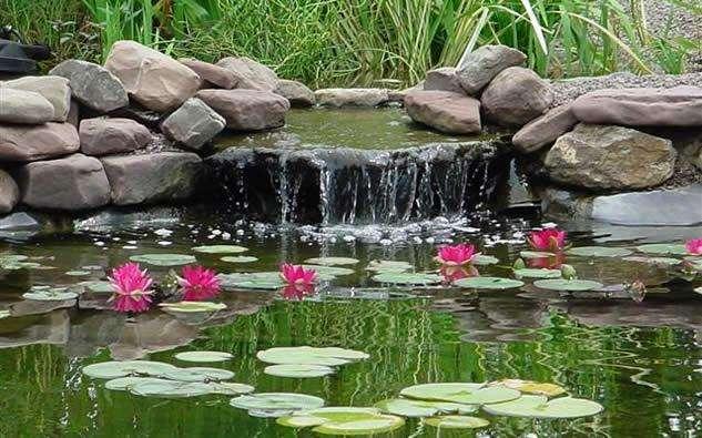

10. Стоячая вода может начать цвести. Этого можно избежать, если пристроить к озеру ручей, который обеспечит циркуляцию потоков. Небольшое примечание: уровень истока ручья должен быть несколько выше пруда. С помощью погружного насоса вода будет нагнетаться из чаши в ручей. Не забудьте об украшении устья ручья. Вазы, стеклянные камни, растения.
