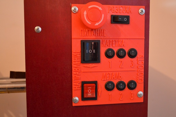

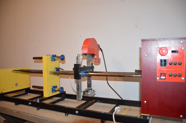

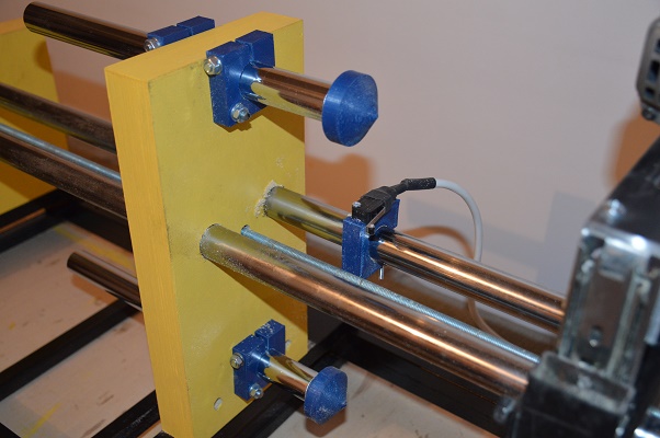

Копировальный станок по дереву КС 5. Предназначен для копирования изделий из дерева разнообразной формы и длины. Станок оснащён розеткой для подключения режущего инструмента, вытяжки и концевыми выключателями которые обесточивают станок и розетку по завершении копирования. В качестве режущего инструмента используется УШМ с 125 мм трёх зубым диском по дереву фирмы GRAFF.( Так же есть возможность установить в качестве режущего инструмента Электрорубанок или Фрезер ) Станок имеет три скорости движения каретки и три скорости вращения детали. Движение каретки и вращение детали осуществляют моторредукторы на 12 вольт для этого установлен блок питания на 12 вольт. Так же для понижения передаточного числа в станке используются пластиковые шестерни. Для перемещения каретки используется резьбовая шпилька М 8. Стенки КС 5 выполнены из термо-влагостойкой фанеры 40 мм. в качестве горизонтальных направляющих используется хромированная трубка 25 мм диаметр. Вертикальные направляющие мебельные. Станина станка выполнена из профильной трубы 40Х20 и 20Х20. Станок может копировать детали длиной до 1100 мм, диаметр до 140 мм. Вес 25 кг. Цена 40000 рублей доставка по России и за границу за счёт покупателя. тел. +79508512721 Видео
