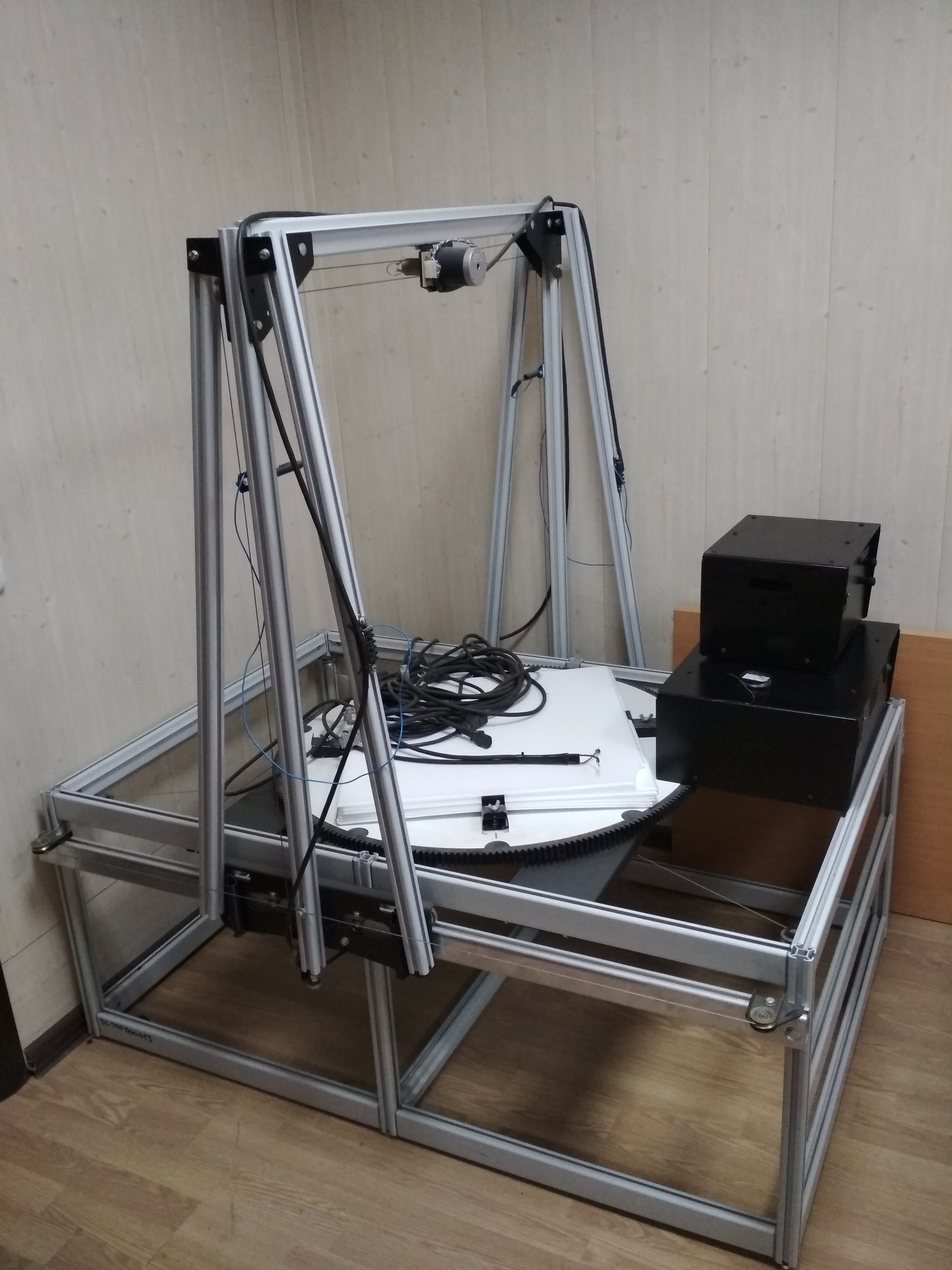

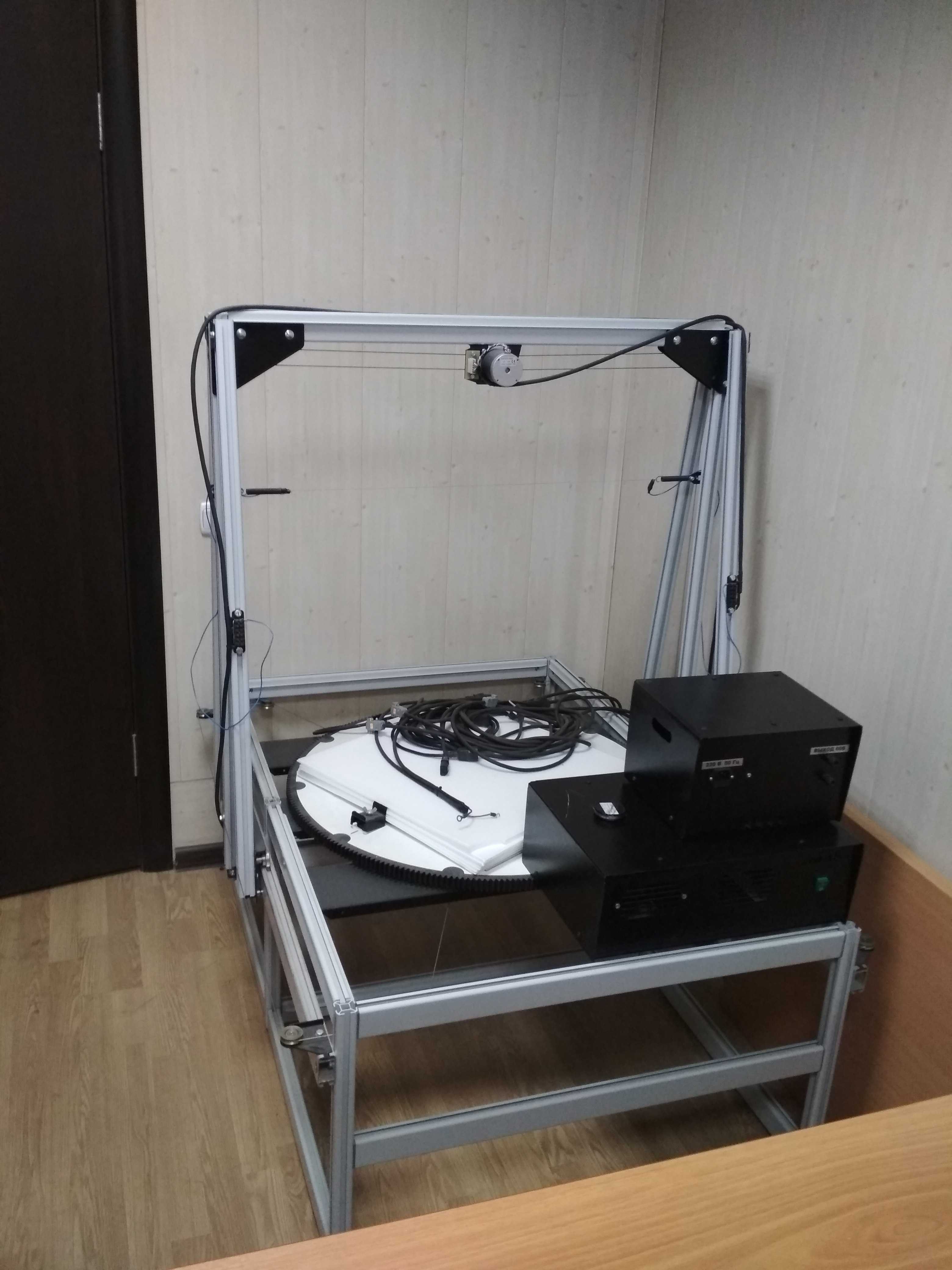

Продаем станок для резки пенопласта СРП 3223 Мини. 2015 года выпуска. Был эксплуатации очень недолго (буквально несколько часов). Состояние нового. Контакты в г.Уфа +7 927 636 2001 Вячеслав Николаевич
