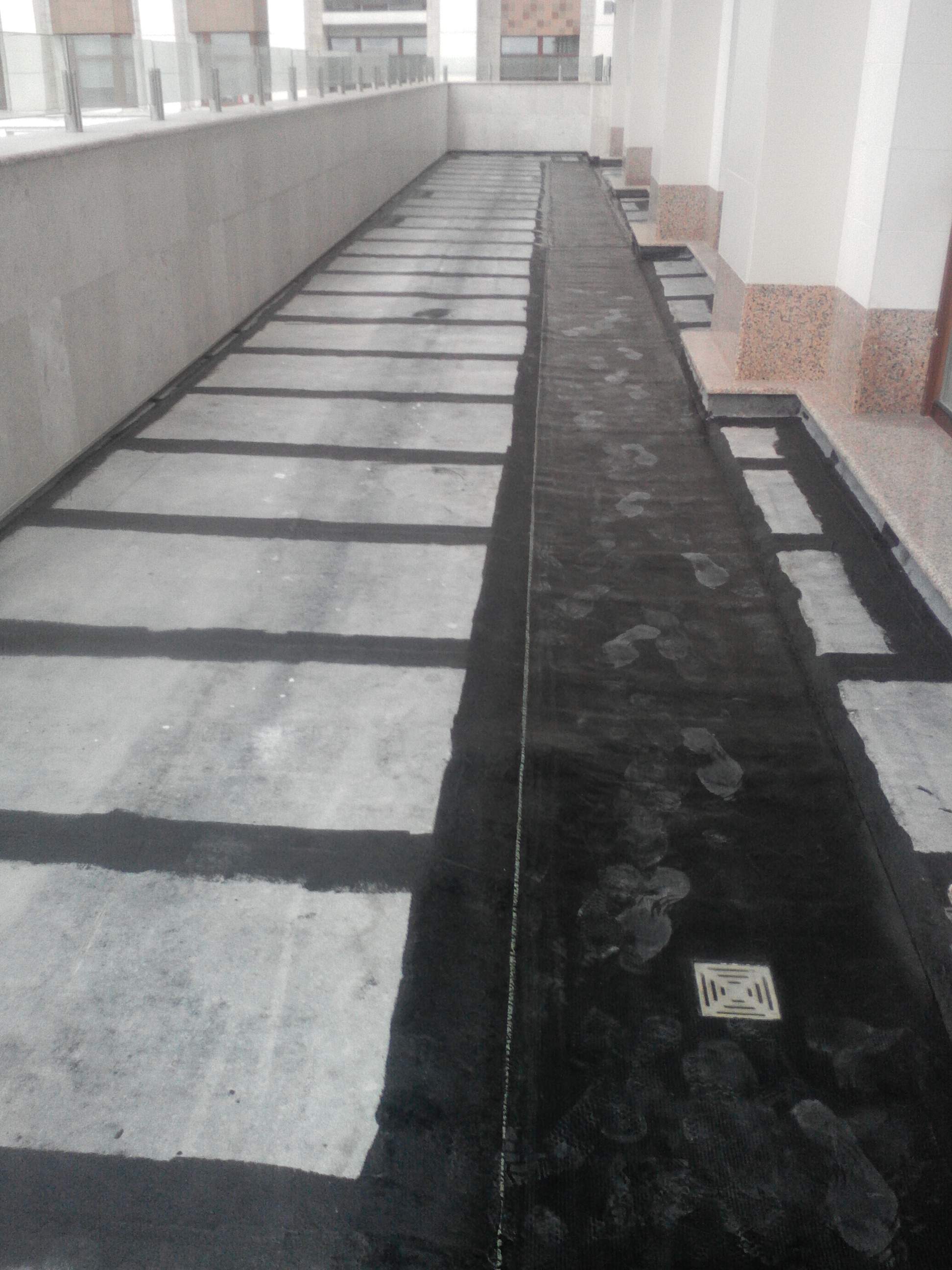

Здравствуйте, требуется изготовить каркас из профиля на ножках из шпилек м10 по периметру балкона 340м/кв. Укладка из доски термоясень разной длины, в разбежку, которую необходимо торцевать делать паз под кляймер, и обработать маслом. 22этаж материал на месте. Начало на ноябрь.(ножки каркаса забуриваются на 5см и герметезируются гидроизоляцией)

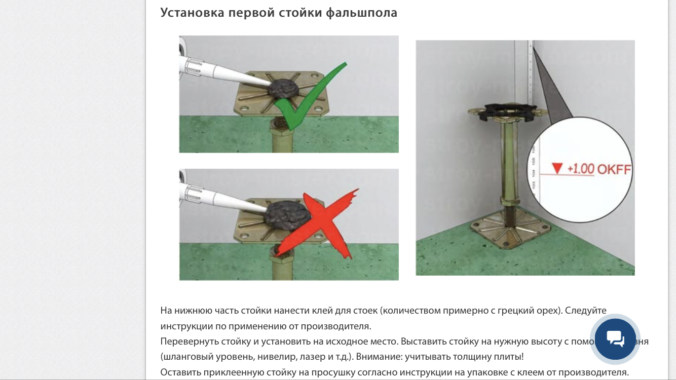

Зачем же здесь бурить, есть классные фиксирующие составы для фальшполов...

Юрий Трунов, что именно вы предлагает, пример пожалуйста.
АПОСТОЛ
АПОСТОЛ
Регистрация: 14.01.2009
Сообщений: 2971
13.10.2017 в 13:07:30
Клей для стоек. Однокомпонентный полиуритановый клей-мастика для крепления стоек фальшпола к черновому основанию. Качественное приклеивание и нивелирование перепадов стяжки

АПОСТОЛ, спасибо, не часто захожу и читаю форум(((
