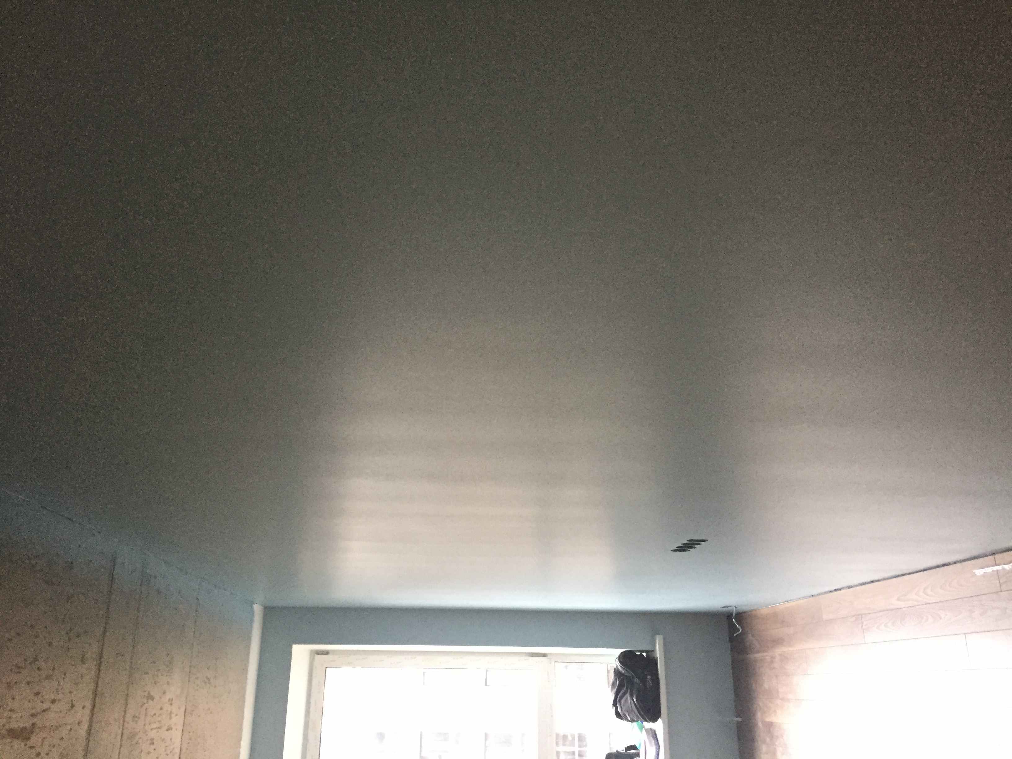

Всем привет! Маляры покрасили стены краской Бенджамин Мур Регал Эгшел. По всем стенам вертикальные полосы (видны только под углом при дневном свете). Маляры говорят , что это нормально для нематовой краски. У меня сомнения на этот счёт! Есть ли мастера, кто работал с этой краской? Должно ли быть так? P.S в магазине сказали, что если хотим равномерного окрашивания-нужно брать матовую краску.

Alex1098, Полосы при боковом свете почти всегда будут, но то что у вас перебор. Краска сохла за валиком, четко видны полосы по ширине валика. Чтобы минимизировать, надо в эту краску добавлять ритридер( замедлитель высыхания краски)

Нет. Такого не должно быть!

а чем грунтовали стены перед окраской?

Данную краску не знаю,не использовал. Но могу сказать что крашу краскопультом и такого эффекта нет! Валиками также работаю,и такой эффект бывал от густой краски. Консестегция краски влияет на ее разкатку.

Как я понял, не грунтовали ничем. Красили краскопультом по шитроку.

Vladimir m, да, краска густая. Ребята тоже красили краскопультом.

Думал показалось,краска голубоватая на потолке.

Если краскопульт ее разпыляет консестегция норм. А вот такой эффект скорей от шага разпыления,я перекрывают 1/3 предедущего факела. Возможно ребя перекрывали 1/2 от предыдущей.факела,потому в этом месте по жирнее слой.
