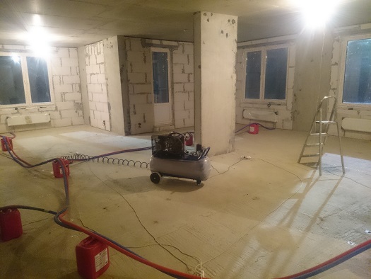

Ищу мастера (мастеров) для выкладки межкомнатных стен + последующей штукатурки. Территориально Химки, Левобережный. 4-х комнатная квартира, 115 кв. м., новостройка, монолит-каркас с внешними стенами из газобетона. Вода/свет есть.
  1. Кладка стен: Материал весь мой. Wienerberger Porotherm 12 (на схеме красным цветом) + частично Porotherm 8 (на схеме зеленым цветом). Кладочная смесь Основит Брикофрм. Кладка строго под уровеь и по нитке, по моей разметке, с перевязкой углов каждый ряд. Почти все стены примыкания - монолит, анкеровка на шпильки 10 мм (по 4 шт. на всю высоту примыкания). В двух местах примыкание - газобетон, вставка в выбранный паз газобетона (паз сделаю). Рассчитать кладку так, чтобы сверху под потолком остался шов 2-2,5 см. под пену. Также соблюсти высоту дверных проемов с учетом будущей стяжки. Резка блоков только сабельной или аллигаторной пилой, болгаркой нельзя.
  2. Штукатурка. Штукатурка тем же специалистом, который выкладывал стены. Материал весь мой. Грунтовка + плиточный клей под гребенку + штукатурная сетка + Knauf MP75. После грунтования на газобетон и монолит наклеить сетку на плиточный клей с заходом на Porotherm на 50 см + расчесать горизонтально зубчатым шпателем. Установка штукатурных маяков по лазерному нивелиру. H-образное правило с последующей подрезкой трапецией + скребком, далее затирка губкой и глянцевание шпателем.
На объекте жить нельзя. Живу рядом, приходить буду каждый день. В ремонте разбираюсь, так что халтура категорически не приемлется. Требуется чистота и аккуратность. Все сделал бы сам, но по времени дольше + семья против. Оплата после каждого из 2-х этапов по факту. Желательно славяне (дом часто навещается и облавливается полицией от нелегалов). Приступать можно в начале на следующей недели. Скидывайте, пожалуйста, предложения по ценам и срокам в личку либо на vasiluzhaev гав-гав gmail.com
