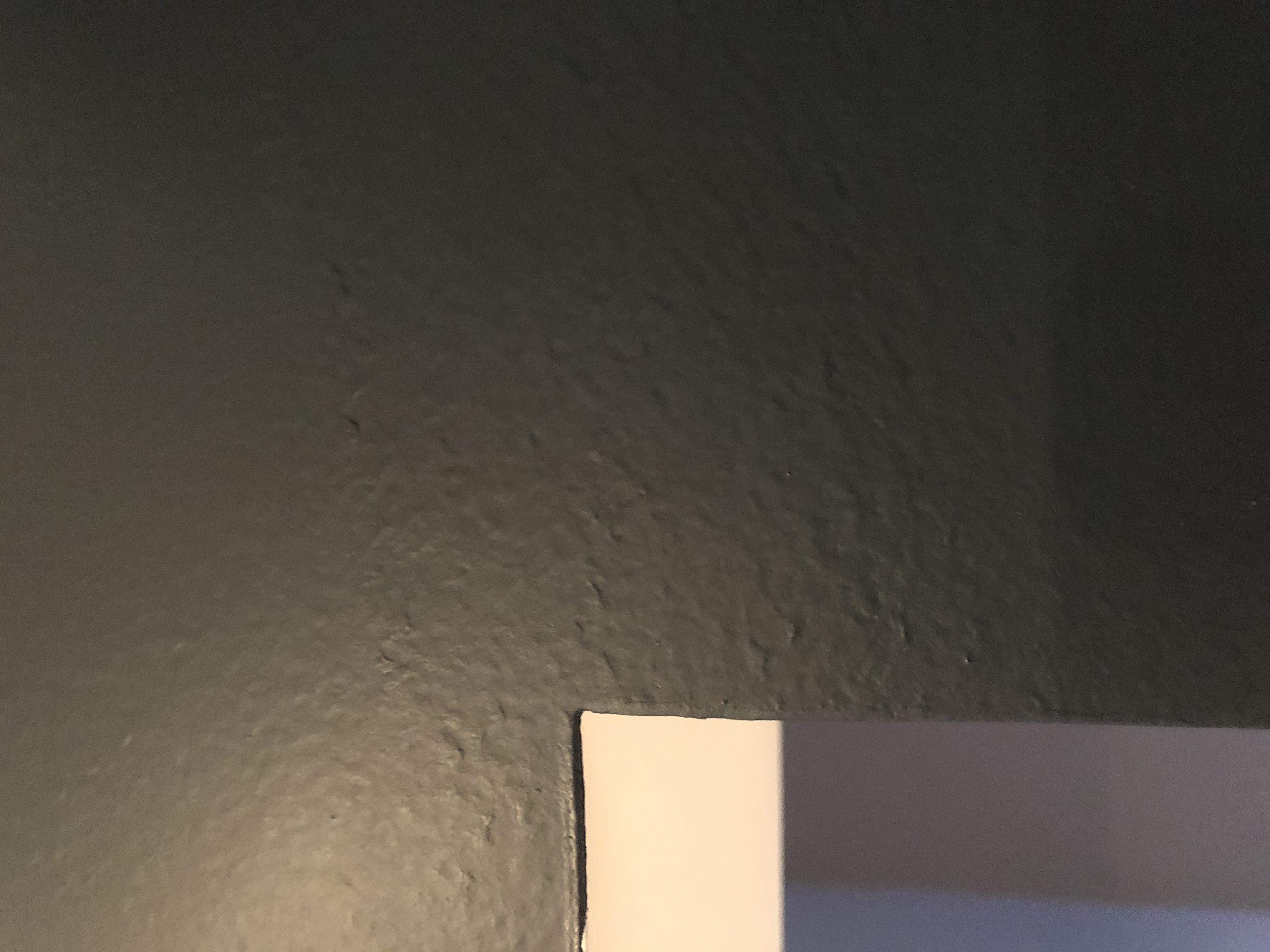

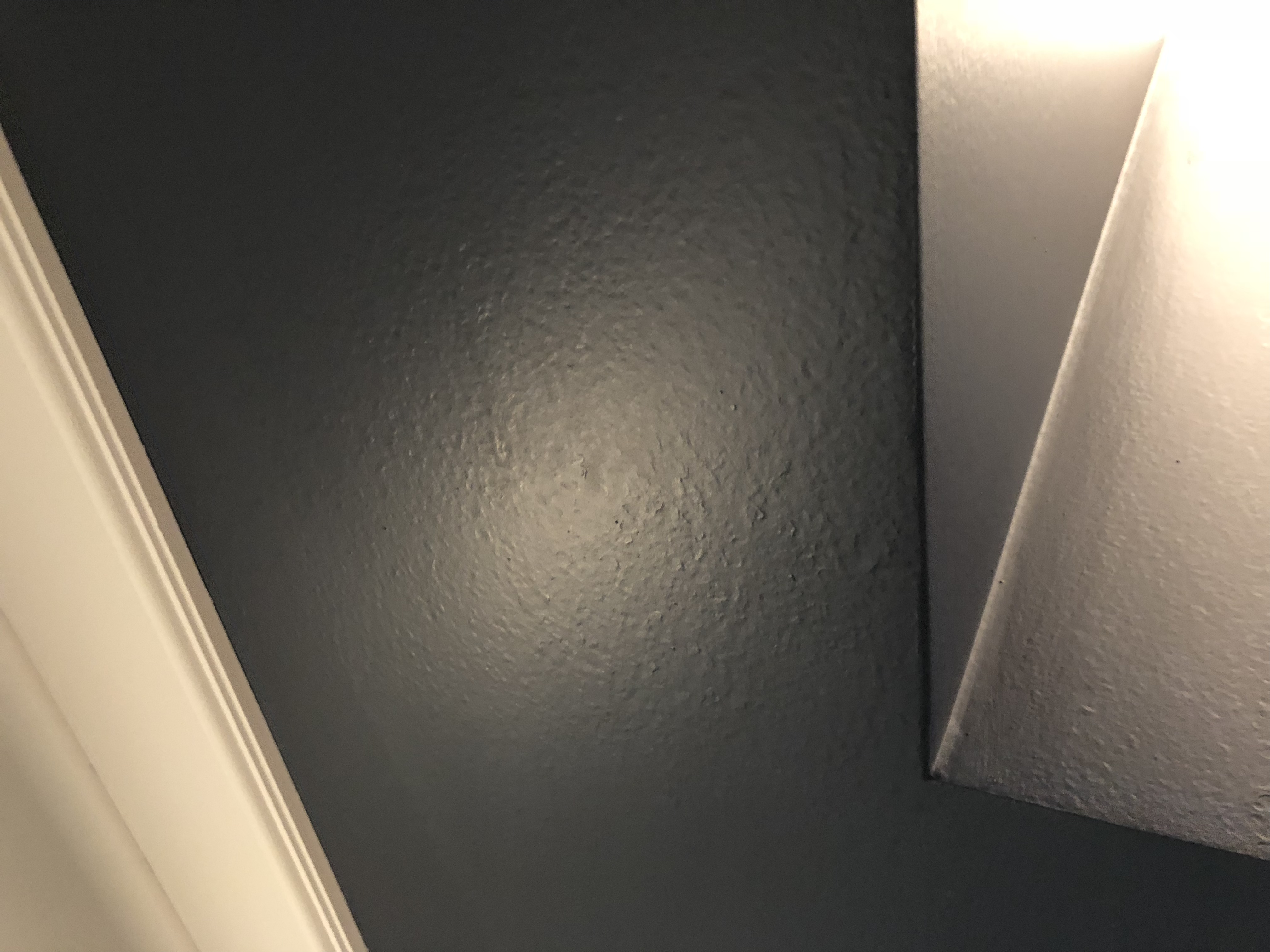

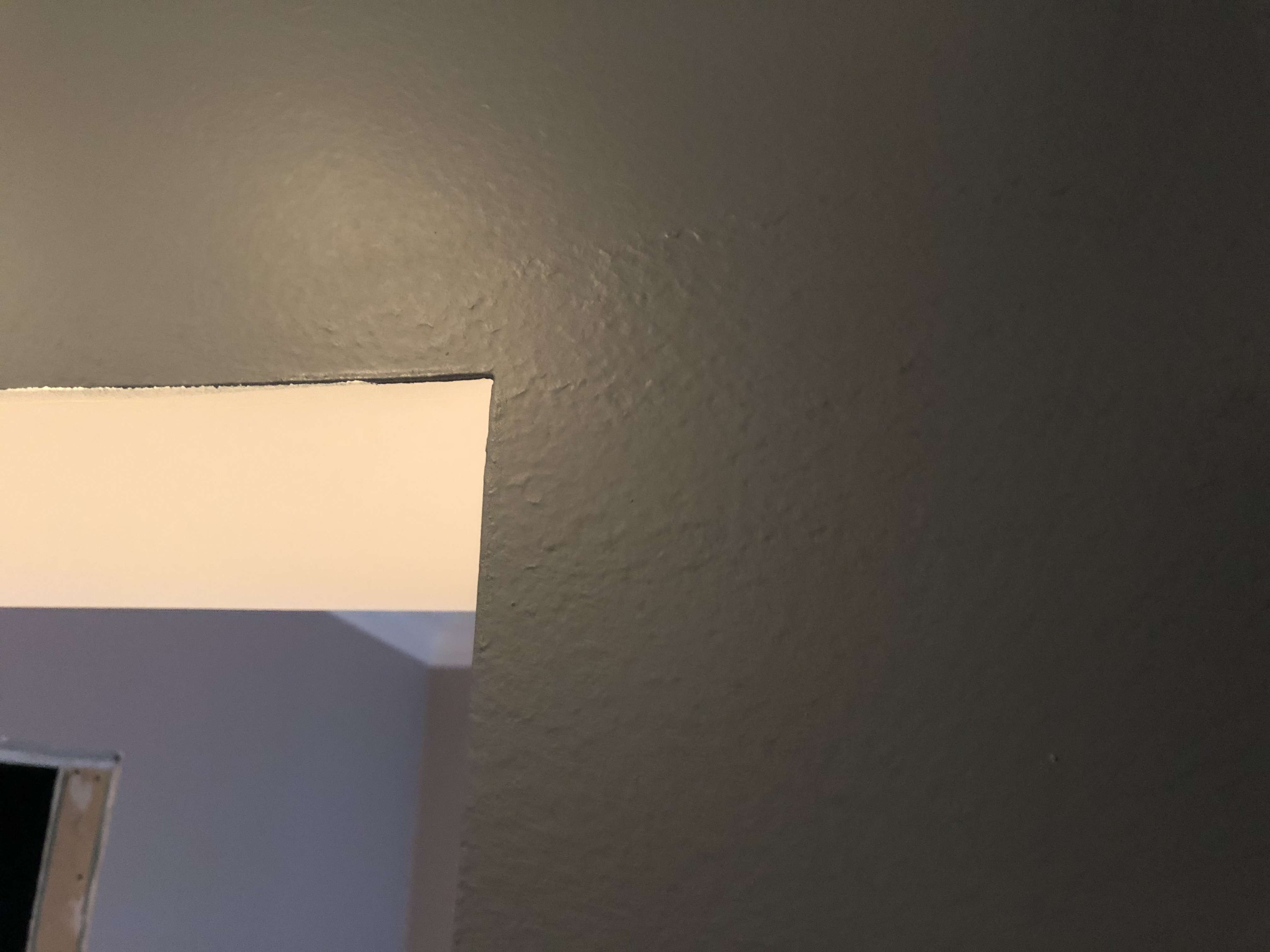

Добрый день. Ищу людей кто сможет покрасить данной краской квартиру. Краска уже нанесена по всей квартире, но не устраивает результат.
На фото видно как при закатном свете обращаются все косяки
Видны прокаты и подтеки, где то есть полосистось, хочется от этого избавиться

eqvique, для покраски основу надо было правильно подготовить. Какая краска, что за праймер и, что под праймером?

Краска бен мур аура егшел, основание готовили вроде как стандарто с шитроком. Грунтовка в конце самая обычная. Праймер не знаю что такое

eqvique, праймер, это грунт, надо было использовать рекомендованный производителем красок! Нельзя экономить на грунте, вот и результат

dmitrovski, в магазине сказали что любой подходит, что краска самогпунтующаяся. Такие прокаты и наплывы от грунта?или все таки кривые руки?

eqvique, наплывы, это конечно руки. Не грунтуется гипсокартон, в отличии от нашего гкл, в Америке его не шпаклюют! По штукатурке нужно применять праймер (грунтовка) соответствующий, абы какой не подойдет. Эта краска быстро сохнет, для этого надо выровнять впитываюшую способность основания! Валик с ворсом 8-10мм, и тоже не 300р.

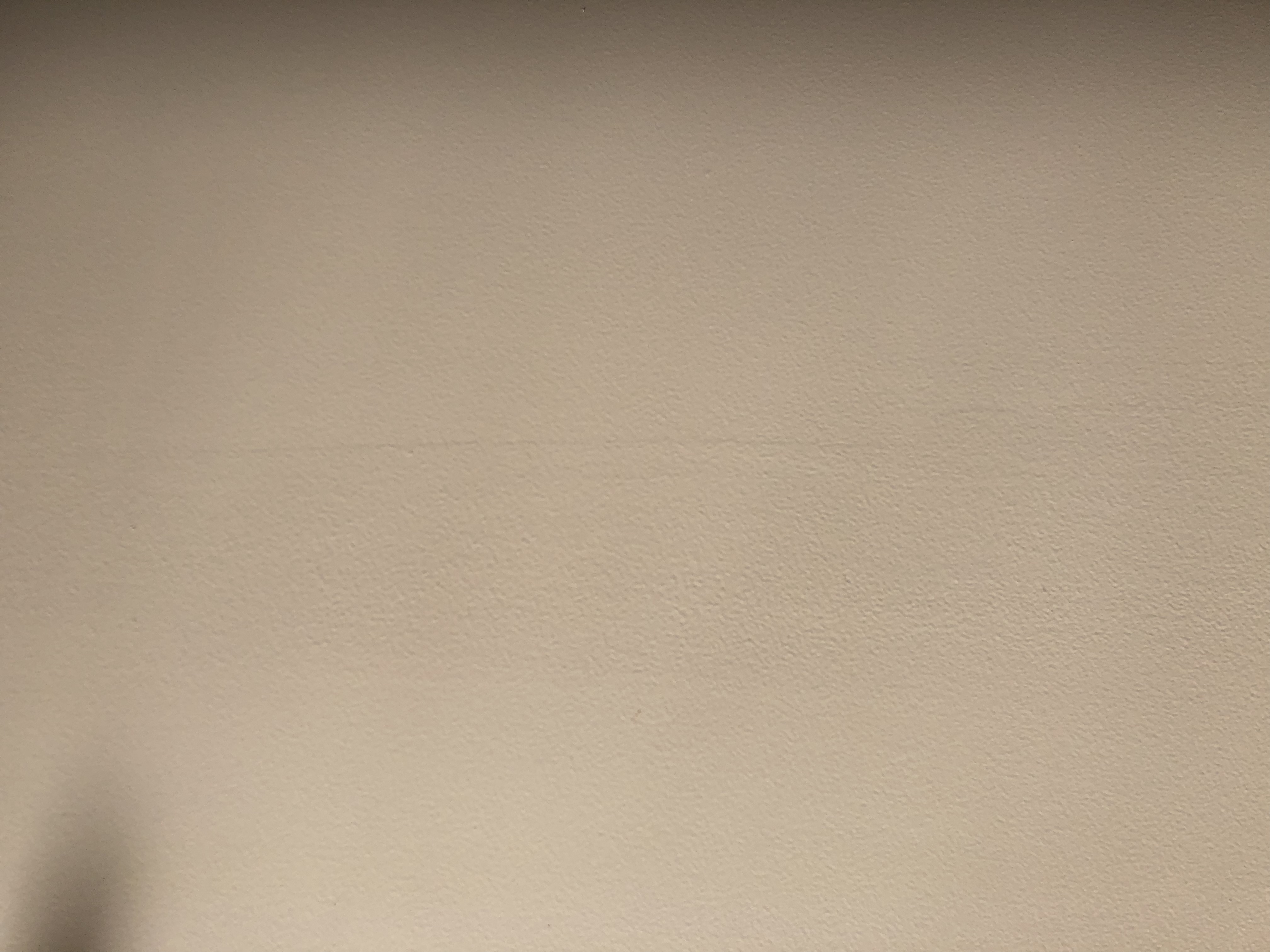

Вот ещё что

dmitrovski написал: eqvique, праймер, это грунт, надо было использовать рекомендованный производителем красок! Нельзя экономить на грунте, вот и результат
dmitrovski, проблема не в праймере, проблема с мастерами. eqvique,Обращайтесь. Вышкурю мусор с накатами со стен и потолков, и качественно перекрашу валиком либо безвоздушкой.

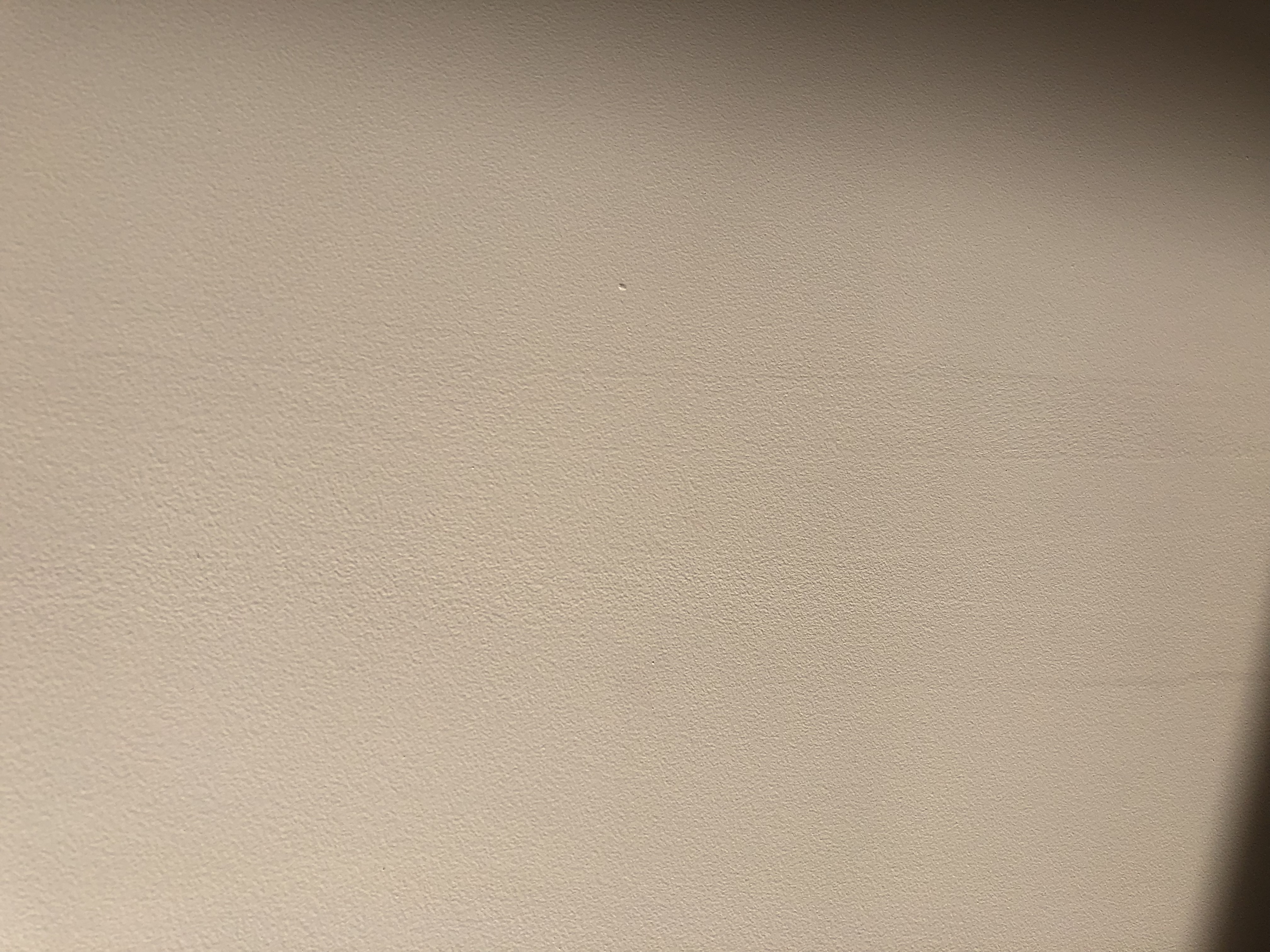

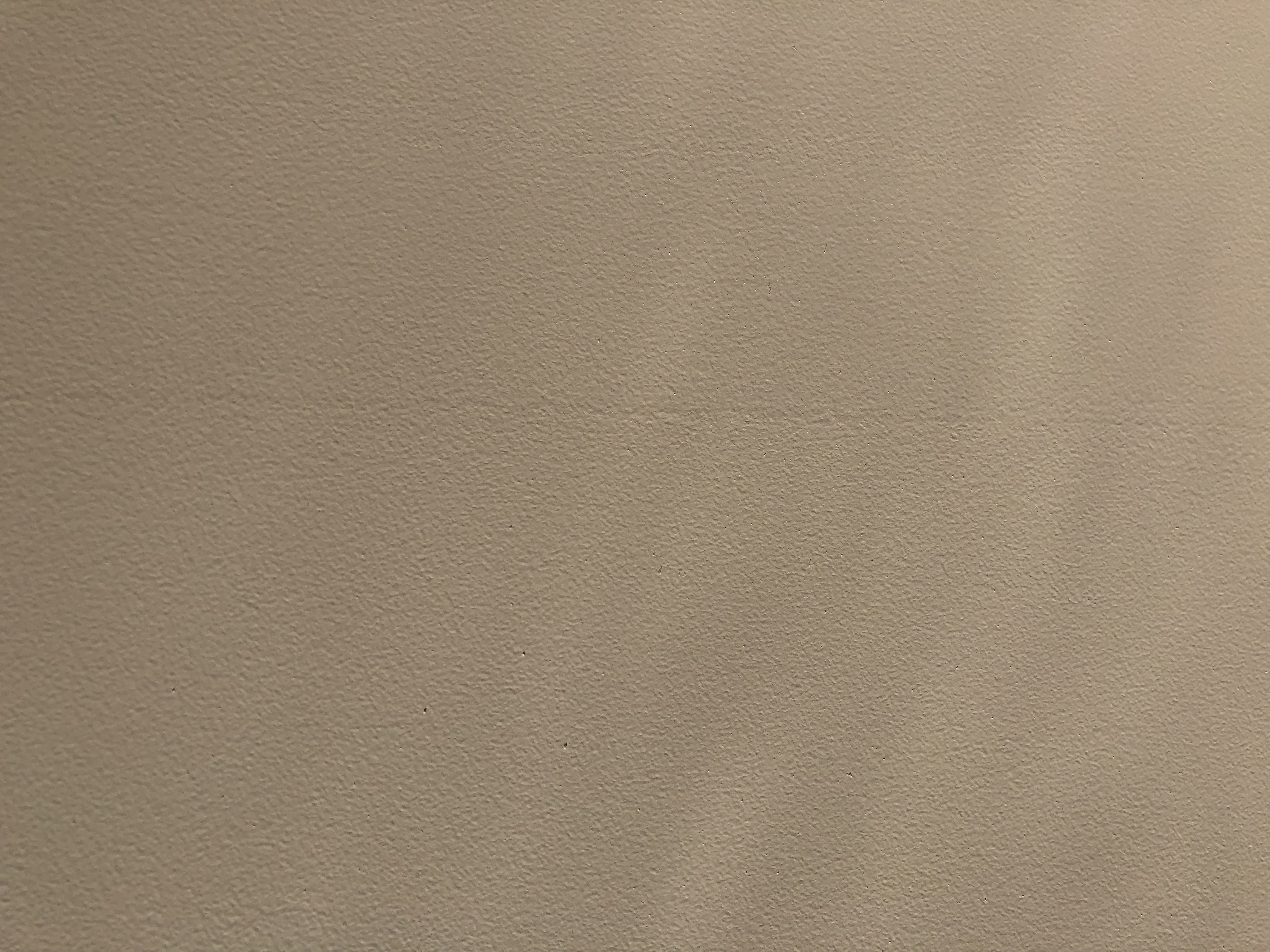

Добрый день. Нашел мастера, перекрасили проблемные помещения, все отлично но вот на данной стене все таки остались полосы. С чем это может быть связано?
