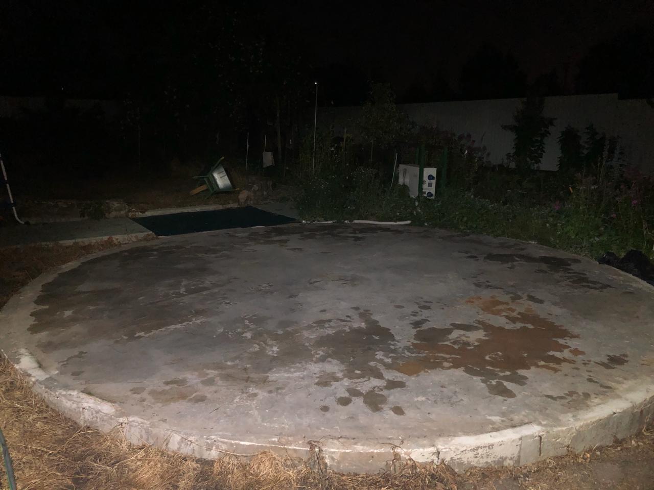

Добрый день!
Необходимо уложить керамогранит на бетонный круг диаметром 5.5 метров, половину круга нужно закрыть с торца. Керамогранит 60×20 см, толщина 9.5 мм.
Керамогранит куплен, интересует работа с материалами.
Территориально рядом с Зеленоградом.

BAR-Honda, как вы думаете, сколько времени кг продержится на вашем кругу?

FARAON7575, если правильно подобрать клей, то должен продержаться долго. Или Вы не согласны?
Сообщений: 140231
27.08.2018 в 22:31:05
BAR-Honda написал: FARAON7575, если правильно подобрать клей, то должен продержаться долго. Или Вы не согласны?
BAR-Honda, размерчик для улицы великоват. Очень эластичный клей нужен

BAR-Honda, вместо керамогранита, клинкер!

BAR-Honda, ну как минимум гидроизоляцию надо делать,ну клеек конечно, затирочка, а вообще я сам сейчас 2 крыльца уличных заканчиваю переделывать, люди на площадки кг тоже хотели, у меня как бы на примете нету для отслеживания кг на улице, приходится других слушать, так вот один мастер работающий в Германии на ютубе говорил что немчики опыты проводили и кг на улице через 10 лет имеет прочность сцепления всего 10% от первоначальных 100,я клинкер на улице укладываю

Керамогранит будет держаться ,если укладывать под гребенку на основание и на плитку наносить клей ,замешанный на пластификаторе. Затирку тоже замешивать на пластификаторе.А если ещё и навес построить, держатся будет на века.
