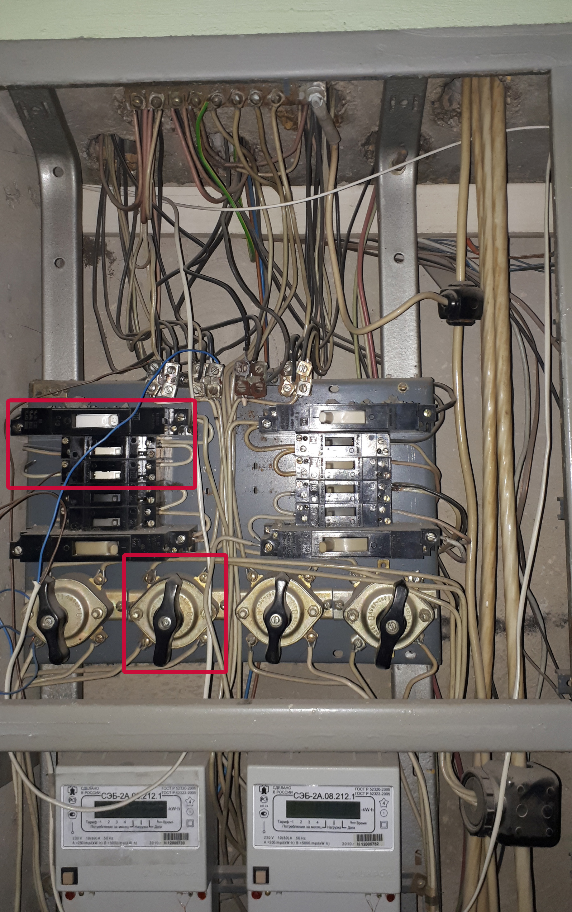

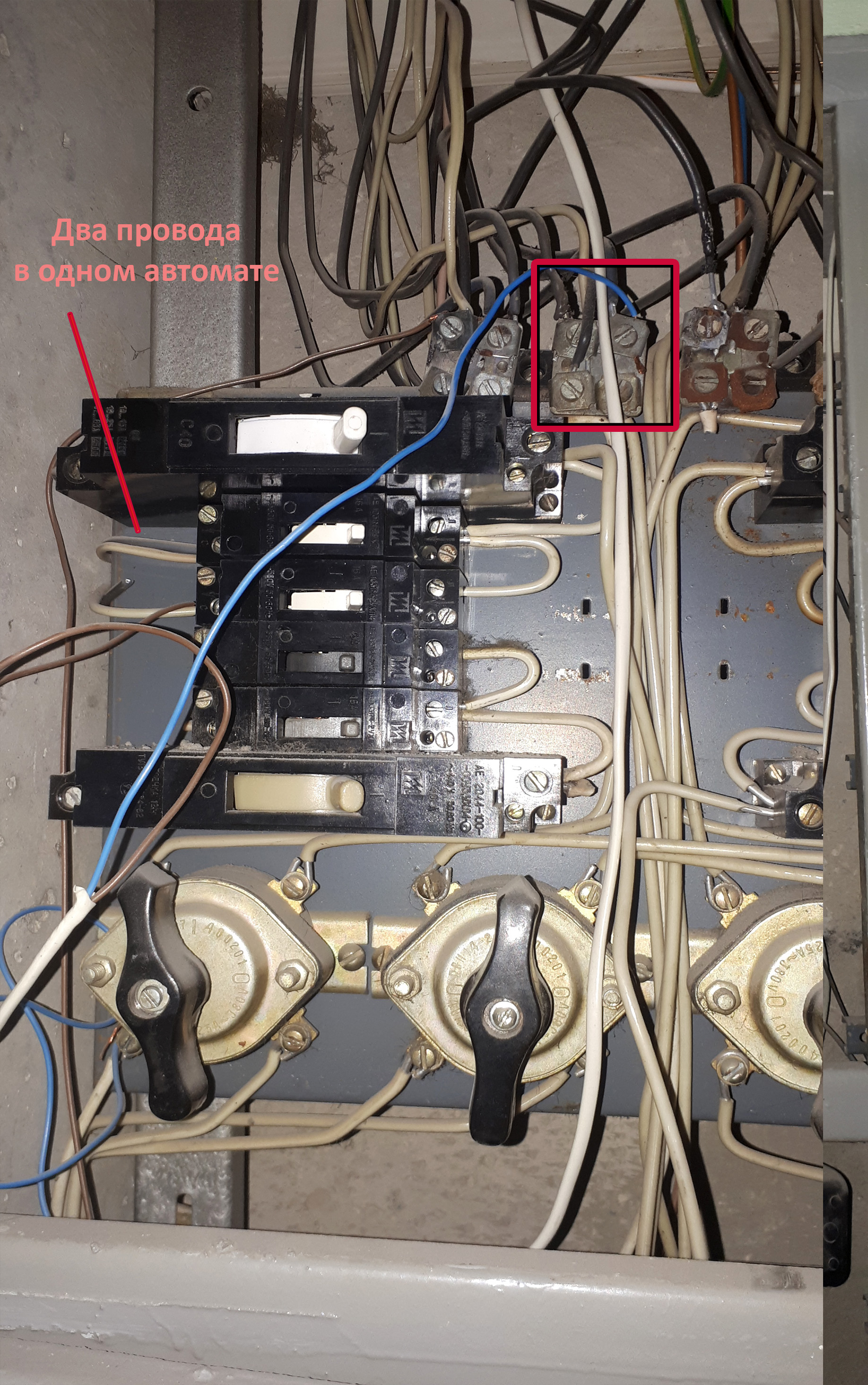

Здравствуйте! Москва, р-н Печатники. Дом серии П44 1990 года постройки.Проводка алюминий, электроплита. Необходимо снять старые автоматы и пакетник и установить новый двухполюсной автомат на ввод, два дифавтомата и два автомата. Так же заменить нулевую шину и вообще, привезти к приемлимому виду. Так же висит провод от роутера МГТС, его тоже куда-нибудь пристроить. Из одного автомата, который питает розетки, запитано две линии, соответственно надо разделить. По времени работы желательно в будний день с утра. Уже приобрёл автоматы и дифы АВВ.

Если располагать как стоят - горизонтально - то не хватает места на 2 АВ, или 1 Дифф. Замена вводного пакетника - под напряжением, или стояк отключать. Провода от Стояка до вводного АЛ, и далее - такие же. В щите - совмещенная нулевая и "щина земли" изрядно поржавевшая. Отвод PEN от стояка - общий на 4 квартиры, и если будет плохой контакт - будет не очень.
Bolandov написал: и вообще, привезти к приемлимому виду.
Просто махнуть АВ и Вашу нулевую шину не заморачиваясь, в стиле ДЕЗ-МОНТАЖ - это одно. А вот приводить к "виду" :
  1. Под напряжением, не отключая весь щит - не правильно и опасно, да и никто не возьмется.
  2. К "виду" если приводить - затрагивает и соседей. Для того чтобы по уму поставить ДИН рейки горизонтально - надо выкинуть также соседские черные АВ и пакетники.
..... это другое.

BV, Тогда хотя бы "дезмонтаж" )) Только въехал в эту квартиру, года через 4 планирую капремонт, а пока хотя бы что-то сделать, без слёз не могу на щиток смотреть...
