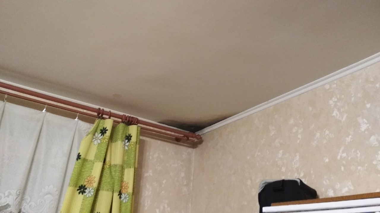

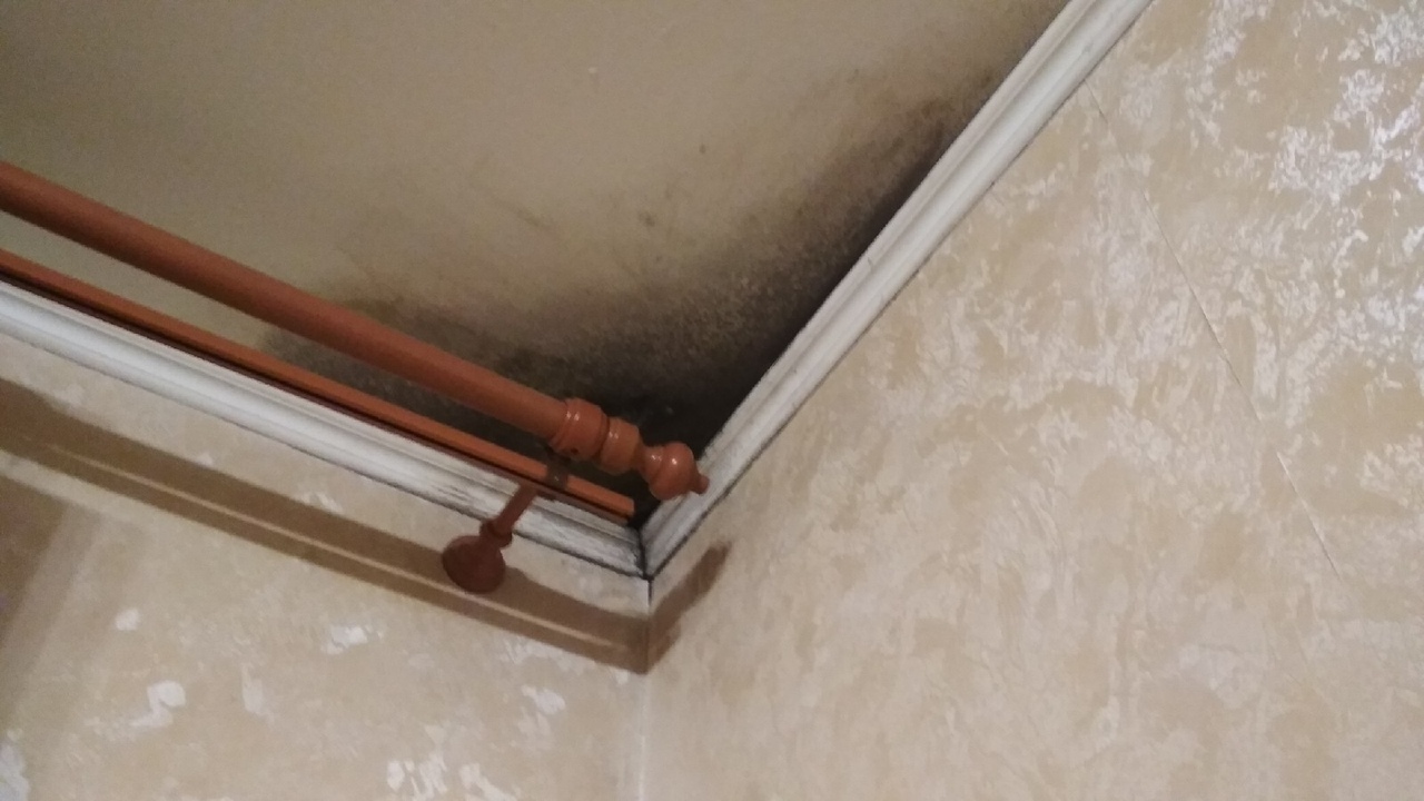

Из-за плохой внешней изоляции отсырели углы, после ремонта стыков один из углов так и остался тёмным. Необходимо его чем-то обработать от грибка и покрасить. В первую очередь интересуют варианты с частичной покраской, чтобы не делать покраску всего потолка.

сначало надо этот участок очистить потом обработать анти плесенью только после этого начать обработку но финишная отделка захватит весь потолок
Сообщений: 140285
12.03.2019 в 13:05:07
Бесполезно красить часть потолка

вам угол под обоями тоже надо вскрывать и травить плесень- локально потолок бессмысленно делать.

Сибиряк, обои точно трогать не буду, готовлю квартиру к продаже и стоит вопрос в том, что проще, сделать простейший ремонт, чтобы не отпугивать покупателей, при том что наверняка новый хозяин всё равно будет делать ремонт как следует под себя. Или же вообще ничего не делать, просто сбавив цену. Поэтому локальный ремонт, если он всё же возможен, очень даже имеет смысл, тем более что квартира однокомнатная и прятать от краски вещи особо некуда.

Надо все делать по уму и захватывать большую область чем пораженная, иначе через некоторое время снова зацветет. И надо думать с вентиляцией.

Yuriy_Bal написал: обои точно трогать не буду, готовлю квартиру к продаже и стоит вопрос в том, что проще, сделать простейший ремонт, чтобы не отпугивать покупателей,
покупаете пленку Маскер, закрываете стены. Вещи просто накрываете ПЭ пленкой. Грунтуете потолок недорогим грунтом, закатываете углы два раза. Потом весь потолок 2-3 раз недорогой потолочной краской. Чистенько-беленько, и хватит. За день - два управитесь.
