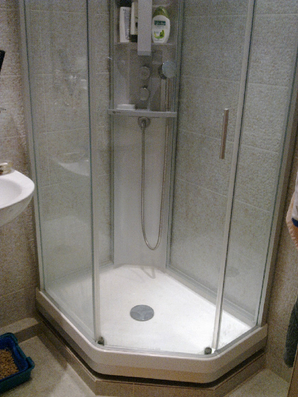

Душевая кабина Ido Showerama 9-5, установлена 8+ лет назад, теперь при использовании верхней лейки под кабиной собирается лужа воды. Прошу найти и устранить причину протечки. Район ст. м. Красносельская.
pvv78
pvv78
Регистрация: 15.10.2019
Киров
Сообщений: 3
15.10.2019 в 11:15:16
Откуда течет понять не могу. Швы/стыки, слив - текло бы при использовании и нижней лейки.

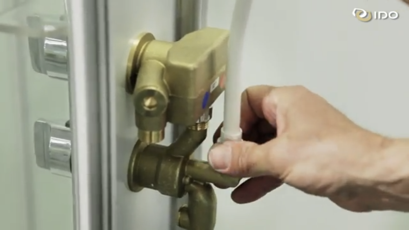

Неплостность соединений от смесителя к верхней лейк.наверное хомут нужно подтянуть,если там сборка на хомутах,а так поменять уже всю подводку пора,время не бережет ничего

pvv78, отодвинет и затяните шланг ключом. Проще папиной репы. Мужик без ключа собирает на видео.
!#[https://youtu.be/V1la4eQ4nog]
