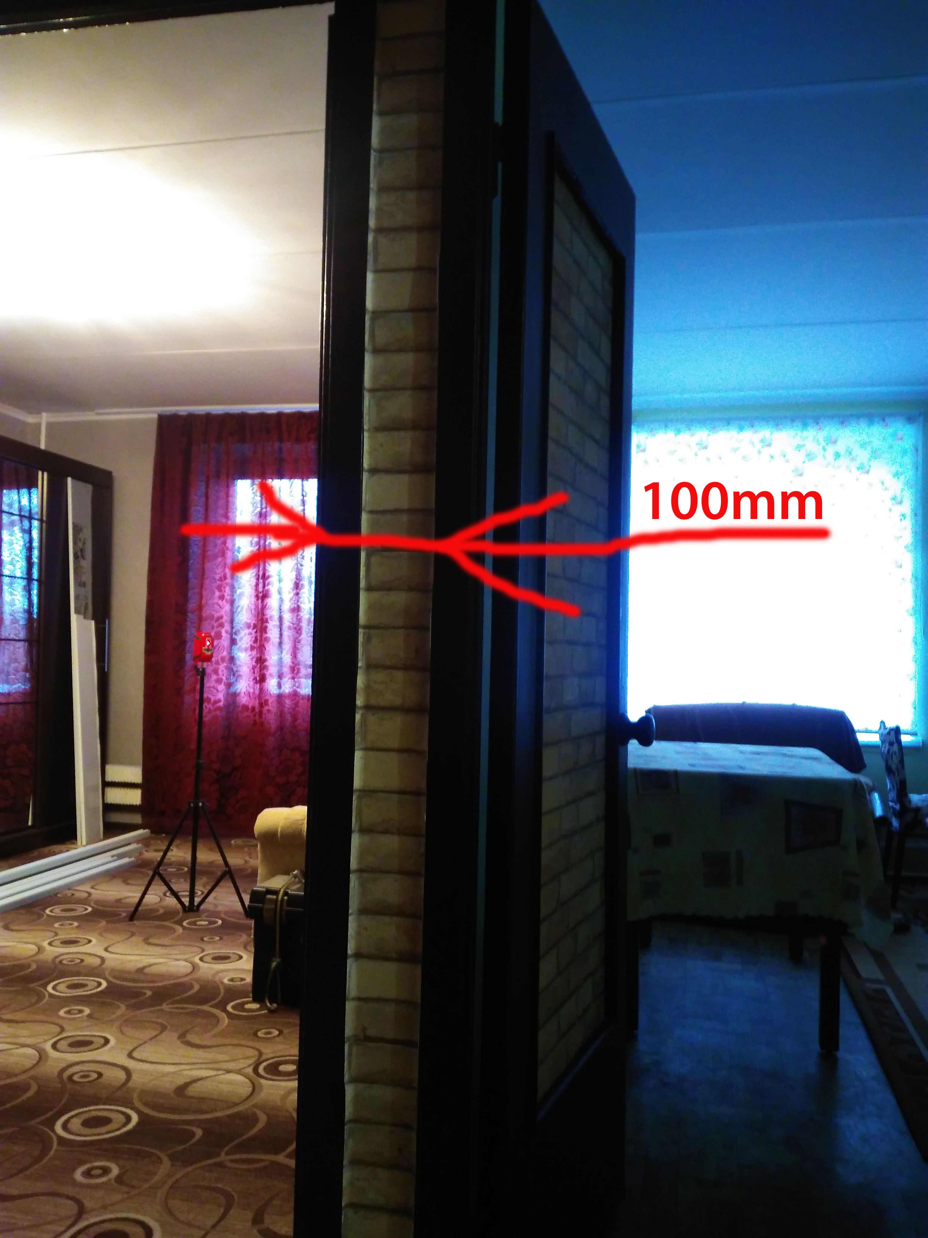

Максимально бесшумно и без пыли. + Увезти мусор Проводки в стене вроде бы нет. Нужно вчера) Бауманская

maximusbaton, Материал стены ?

скорее всего гипсолит. насчет армирования - не знаю

дом 75ого года постройки

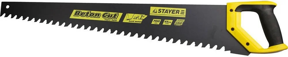

Если гипсолит, то ручная пила с твёрдосплавным зубом произведёт минимальное количество пыли.

Если стенку за 45лет не перекладывали,армировочная сетка внутри есть и связка арматурой с потолком должна быть. совсем без пыли не получится,так или иначе придется ломать на части.

maximusbaton, Повангую немного :) Скорее всего это 1-но подьездная 12-ти этажная башня серии II-18-12. И это однокомнатная квартира, если смотреть на подьезд, то слева. Перегородка комната/кухня там гипсолит с деревянной "арматурой" с креплением к потолку, вроде в двух местах. Над дверью - пустота. Перед демонтажем стены придется демонтировать комнатную дверь и то, что над ней. Электропроводки в демонтируемой части этой стены нет, только одна розетка внизу в комнате - не мешает.
