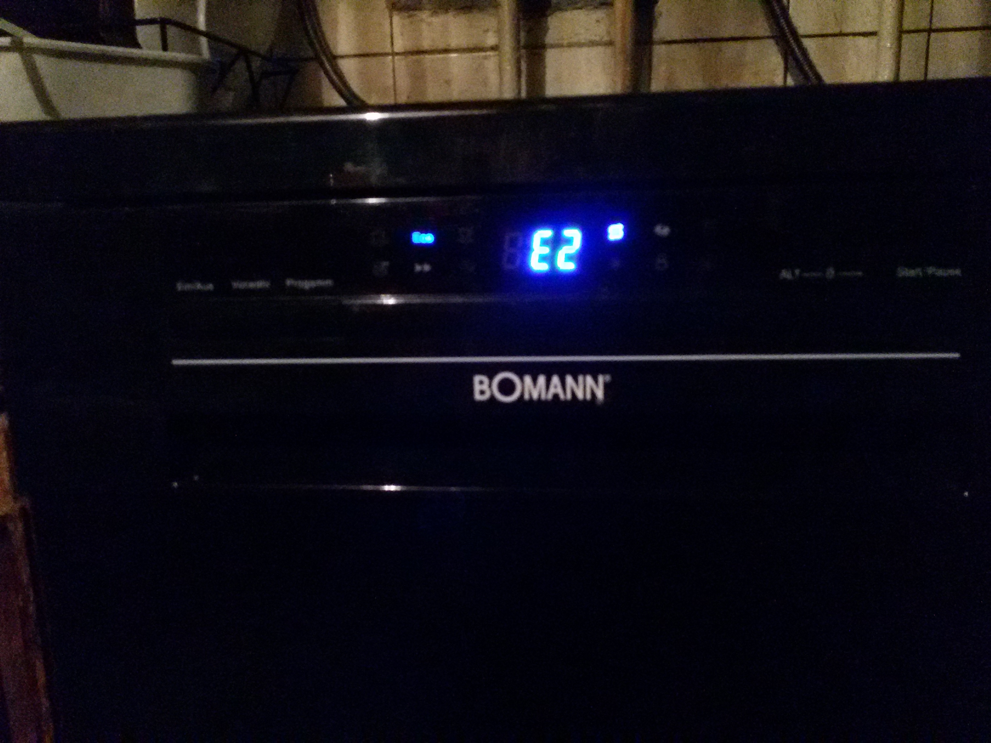

Всем мастерам привет. У знакомых ПМ работала без проблем пару лет (т.е. недолго :), если иными словами), запускали по праздникам, когда много друзей собиралось. Т.е. с момента последнего запуска ПМ не работала несколько месяцев. Вода подается, грешу на ЭМ клапан, хотя код Е2 говорит о датчике уровня. После выбора и запуска программы слышен звук (помпы, м.б. ?) и нет никакого щелчка ЭМ клапана и шума воды. район Бауманская нужно починить качественно и за вменяемые деньги предложения лучше сюда, а не в Л/С спс

Клапан мог залипнуть - попробовать повключать без давления воды энное количество раз. Бывает подергает - отлипнет сам
ZooZoo написал: хотя код Е2 говорит о датчике уровня.
Можно еще понимать так - за нормативное время не набран требуемый уровень
