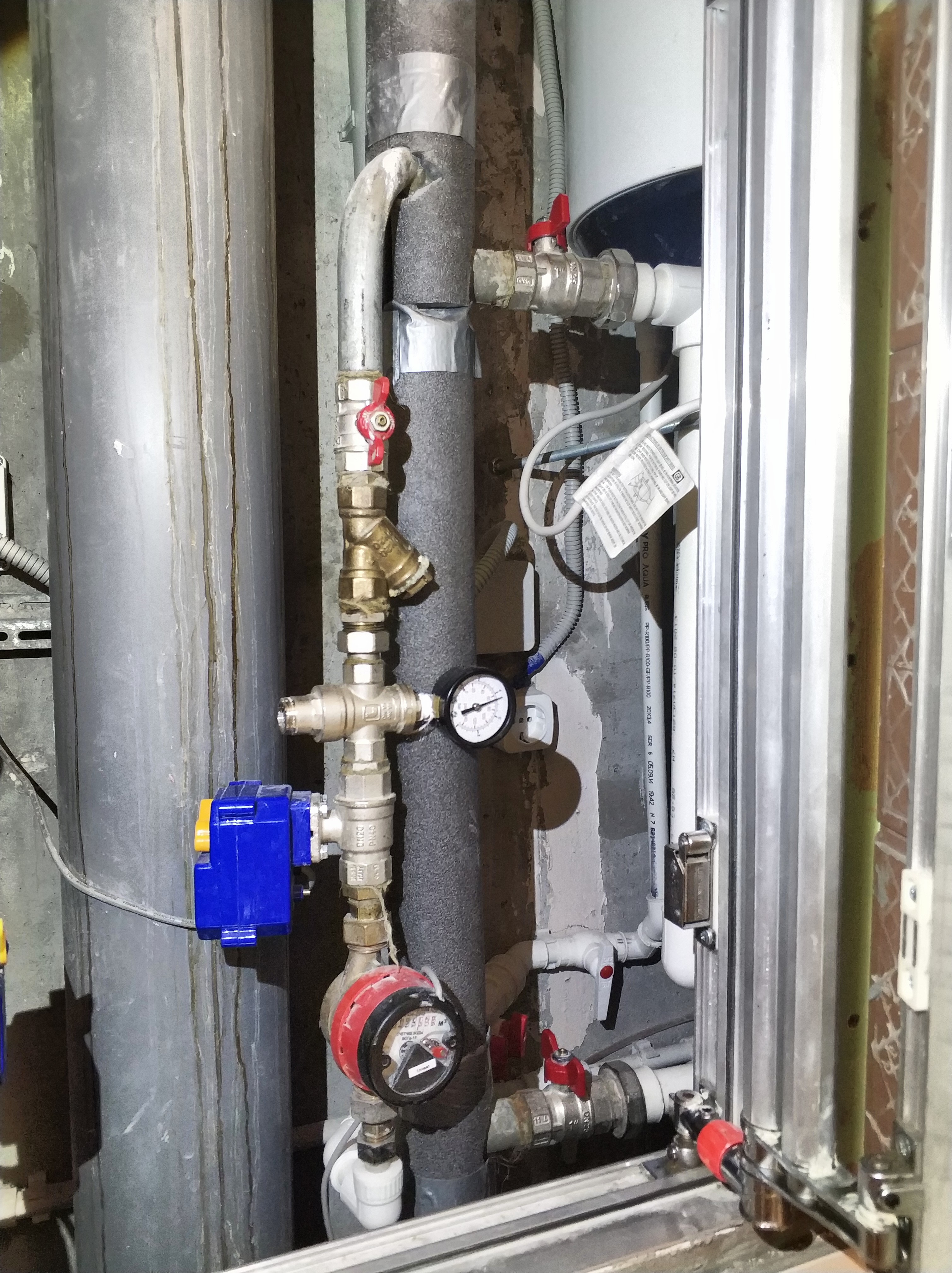

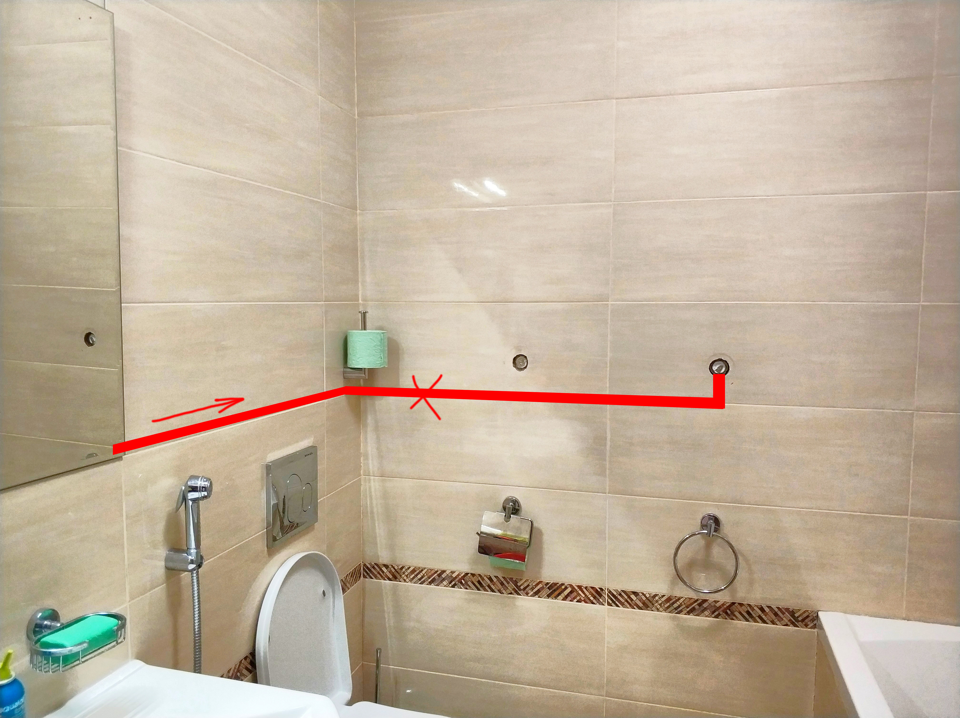

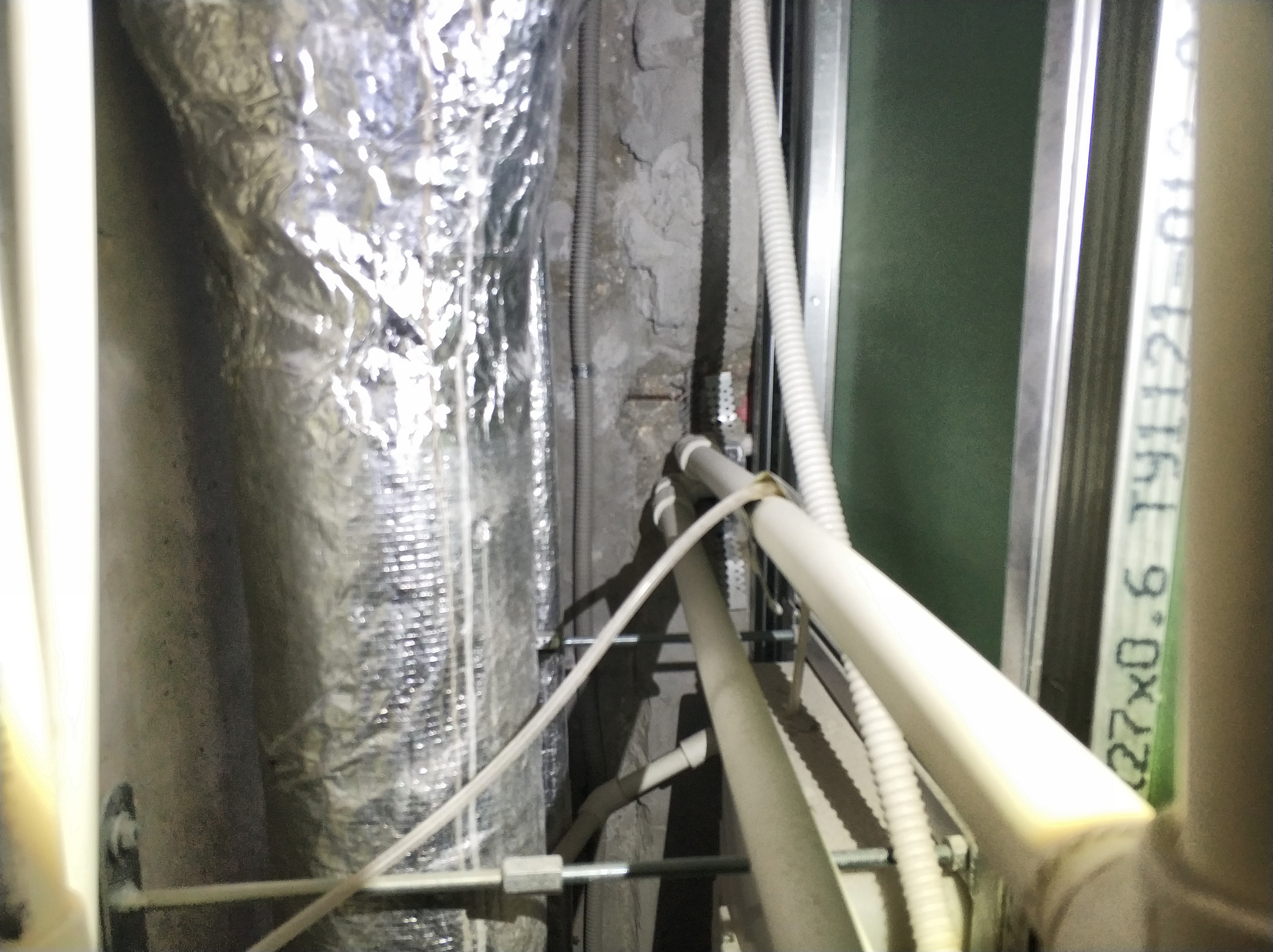

Нужен мастер на работы по замене труб для полотенцесушителя. Фактически, подтекает 1 из труб (подающая) под кафелем в штробе бетонной стены. И при этом хотелось бы ограничиться минимальным демонтажом: снять 2 (или 4) плитки на стене с полотенцесушителем и в старую дырку просунуть трубы без разбора гипсокартонной стены над унитазом. Полотенцесущитель надо повесить на тоже место, чтоб не оставить лишних дырок от его верхних мест крепления. Возможно, стоит менять не на такой же полипропилен, а на PEX, возможно будет более долговечнее и просунуть проще изгиб... Доступ к отводам от стояка на полотенцесушитель через лючок есть, на фото перекрытые краны на 1". Интересует цена, сроки, материалы. Территориально - г.Красногорск, 1 км от МКАД

Меняйте на PEX. А то о5 плохо запаяют. Материалы трубы и фитингов разные = разная температура плавления, т.е. или недопаяют, или перепаяют и дырка будет крошечная и п/с не нагреется. Причем все это может пройти опрессовку и прочие проверки, а со временем дать проблему.

SergSB написал: А то о5 плохо запаяют.
Тут не в пайке дело, а в уклонах труб к ПС, и от него. Да и полимерные трубы на метал. стояк тоже...
