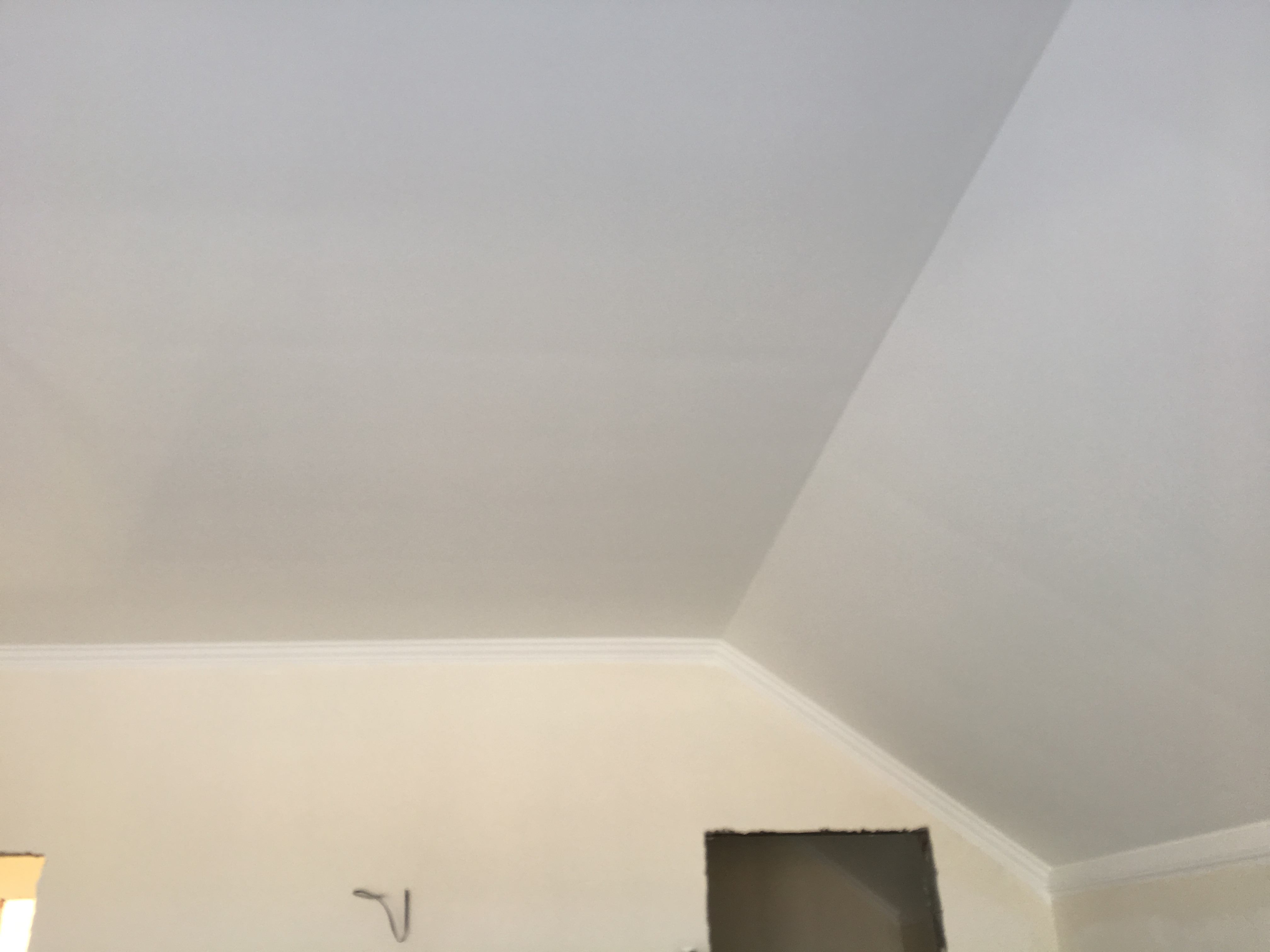

Добрый день. Дом из блока с мансардой обложен кирпичом, с момента постройки прошло 3 года. На мансарде после завершения отделочных работ потолок из гкл кнауф пошел волной в нескольких комнатах, потолочные перекрытия на мансарде деревянные.
При монтаже потолка использовались материалы кнауф: подвесы, направляющие, гипсокартон 9,5 мм в два слоя. Стыки оклеивались серпянкой, заделывались смесью Волма шов. Клеился стеклохолст 50-ой плотности. Все работы проводились с июня по сентябрь, стеклохолст (клеили на Оскар) и шпаклевка высыхали, только затем накладывался следующий слой, использовали Волма-слой, Евро-Л, грунт Юнис глубокого проникновения. Красили белой краской дюлукс биндо 3. По завершении работ потолки были совершенно ровные. В ноябре имели такую картину
На фото видны неровности. Можно ли на данном этапе выровнять эти волны? Прочитала,что можно попробовать Шитроком, потом зашкурить и покрасить. Но не знаю будет ли толк. Спасибо всем откликнувшимся.
