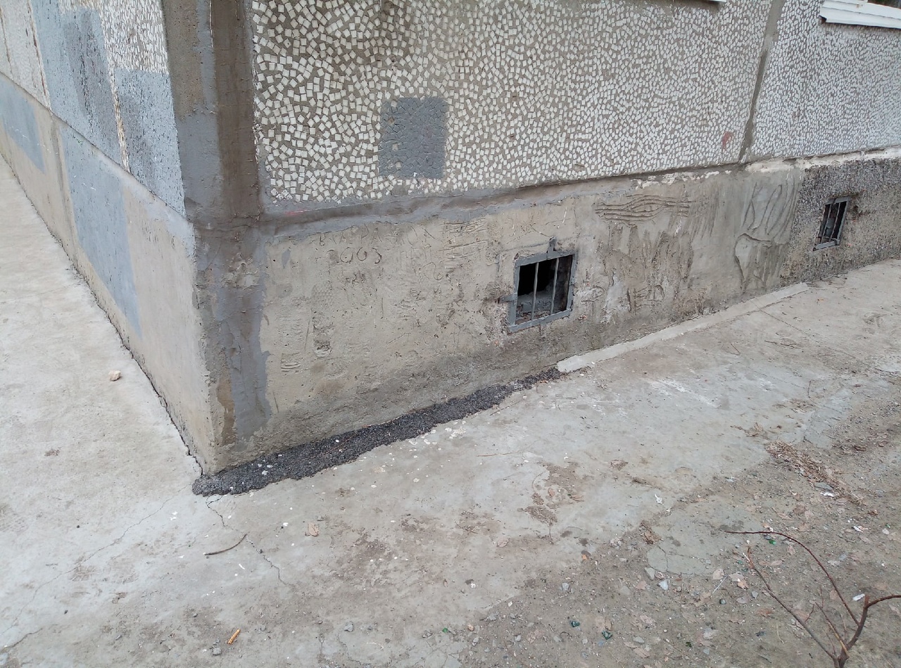

Здравствуйте, учусь в колледже и начал делать курсовой, тема починка дефекта(примыкание отмостки к цоколю) или компенсационный шов. Так вот решил поискать материалы. Нашел из чего сделать: Пена строительная Мастика битумная Бетонный раствор
Технология работ: 1.Очистить щель; 2.Задуть в щель пеной строительной; 3.Нанести мастику битумную ; 4.Залить мастику бетонным раствором
Может кто знает как лучше проделать технологию работ или можно ли на пену наносить мастику и заделать бетонным раствором? Так же если кто знает источники по типу СНиП и т.д. буду рад если отпишите.

Rabotyga написал: 1.Очистить щель; 2.Задуть в щель пеной строительной; 3.Нанести мастику битумную ;
пена - можно просто раствор на горячую (если битум под горелку) или холодную (с растворителем) нанести полосу рулонного гидроизолирующего материала - стеклоизол, и тд... с заходом на стену и на отмостку по 10-15 см. Прикатать как следует. Пройтись по стыку со стено/отмосткой мастикой. Далее - по вкусу...
Rabotyga написал: 3.Нанести мастику битумную ;
если так, то она просто порвется по шву - бесполезное занятие
