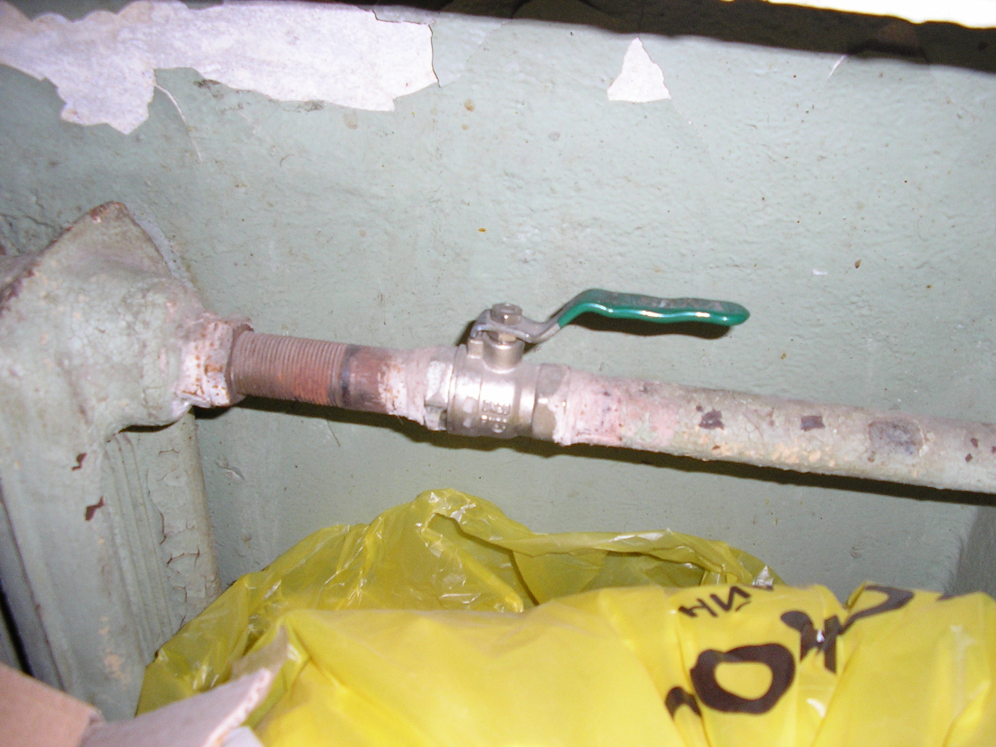

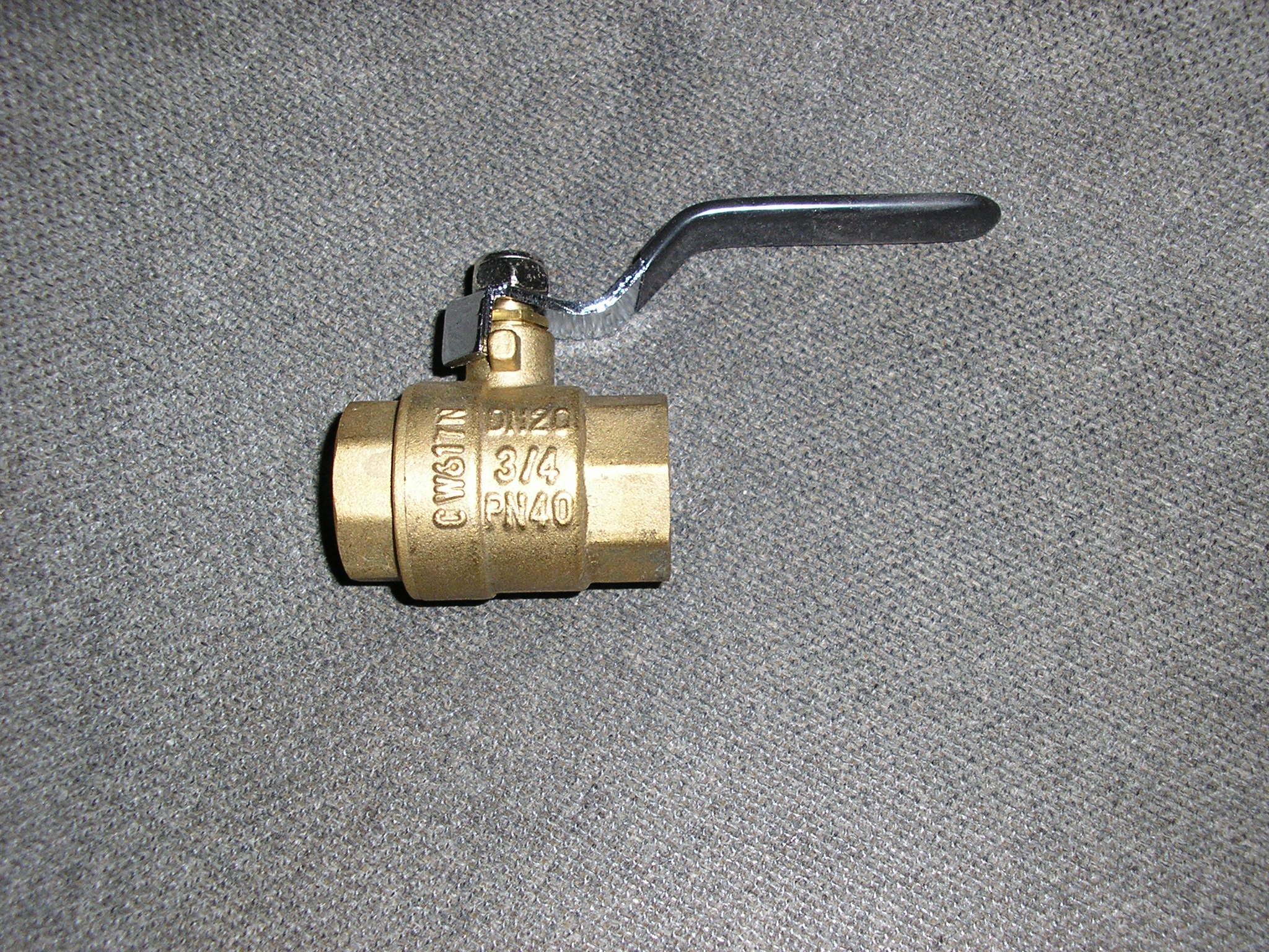

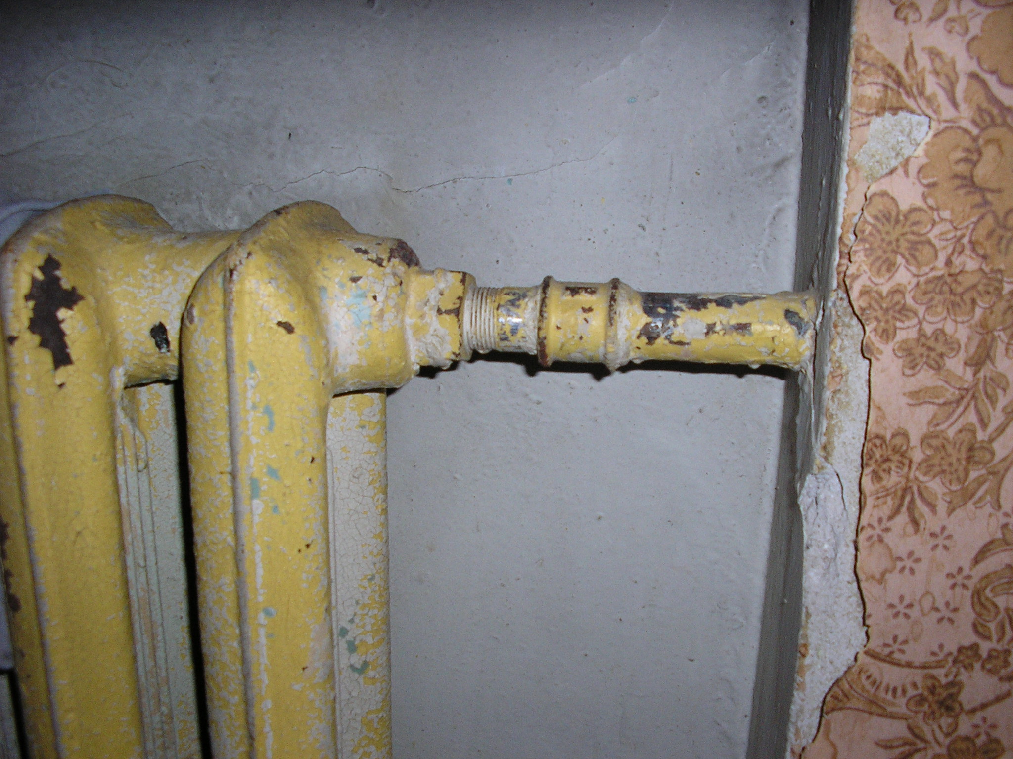

Нужно установить шаровый кран на радиатор отопления в квартире, 12 мин. пешком от м.ВДНХ. Жду предложения в ЛС с ценой за работу, фото объекта прилагаю) Сам шаровый кран требуется поставить только один на 3/4, он уже в наличии. Диаметр трубы батареи 27,2 мм

Вода в стояке слита? Для таких мелких работ только местных сантехников приглашать.
И Вы должны знать, что далеко не везде можно ставить краны на отопление вообще. Поставив и перекрыв кран, по незнанию можно остановить и перекрыть отопление по всему стояку.

teleden написал: соседней комнате и на кухне стоят такие краны уже давно и используются.
До тех пор, пока не встанут или не облокотятся на радиатор. Хорошо если не в отопительный сезон.

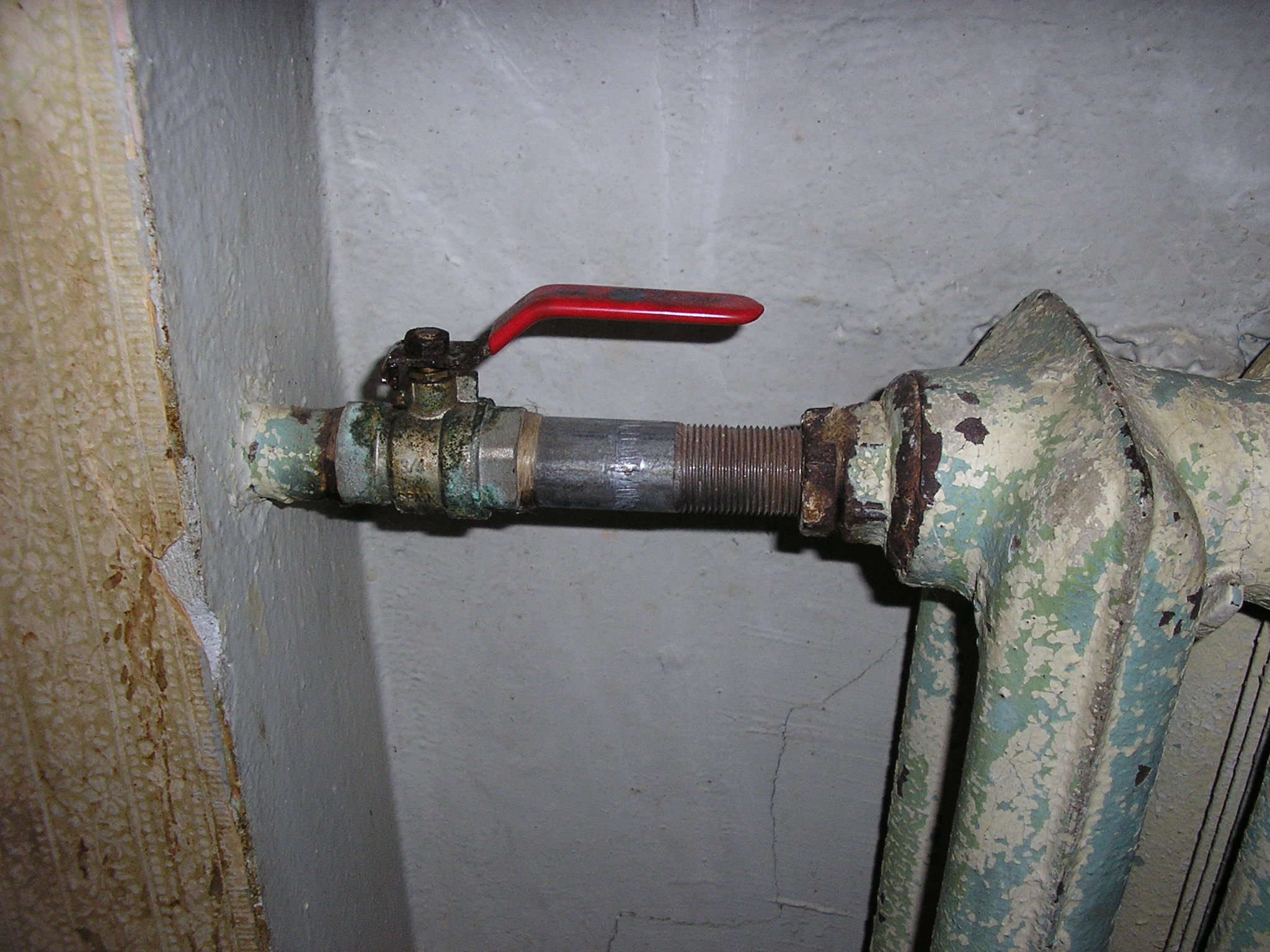

strider1978 написал:
strider1978, в комнате
на кухне
strider1978
strider1978
Регистрация: 16.01.2016
Сообщений: 10400
24.07.2022 в 12:10:08
teleden написал: в комнате
В аварийном состоянии.
teleden написал: на кухне
Вполне вероятно тоже. Эти сгоны с длинными резьбами - самая проблемная деталь в системе.

strider1978, Я не эстет, за 12 лет течи нет, кран работает, батарею перекрывает- меня устраивает.
