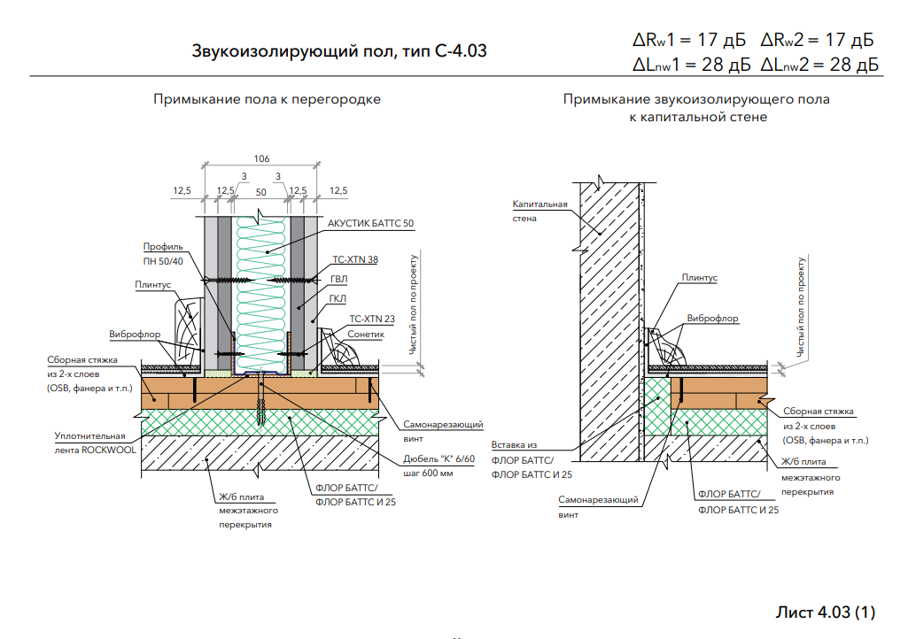

Добрый день, мастера! Ищу мастера с опытом работ по шумоизоляции пола по альбому технических решений от ROCKWOOL. Требуется сделать звукоизоляцию пола соседке сверху в строгом соответствии с типом С-4.03. Размер помещения 3.5м на 5.5м. Набор работ следующий:
  1. Вынести из комнаты мебель
  2. Произвести демонтаж ламината
  3. Выполнить звукоизоляцию типа С-4.03
  4. Уложить обратно ламинат
  5. Занести обратно мебель в комнату

yojeeg, как она будет жить с перепадом пола? Плюс замена двери, увеличение проема по высоте

dmitrovski, про перепад с ней общались, говорит устраивает до 5-6 см. В целом это было ее предложение так сделать, поэтому, думаю, и про дверь и про перепад она взвесила и согласна.
