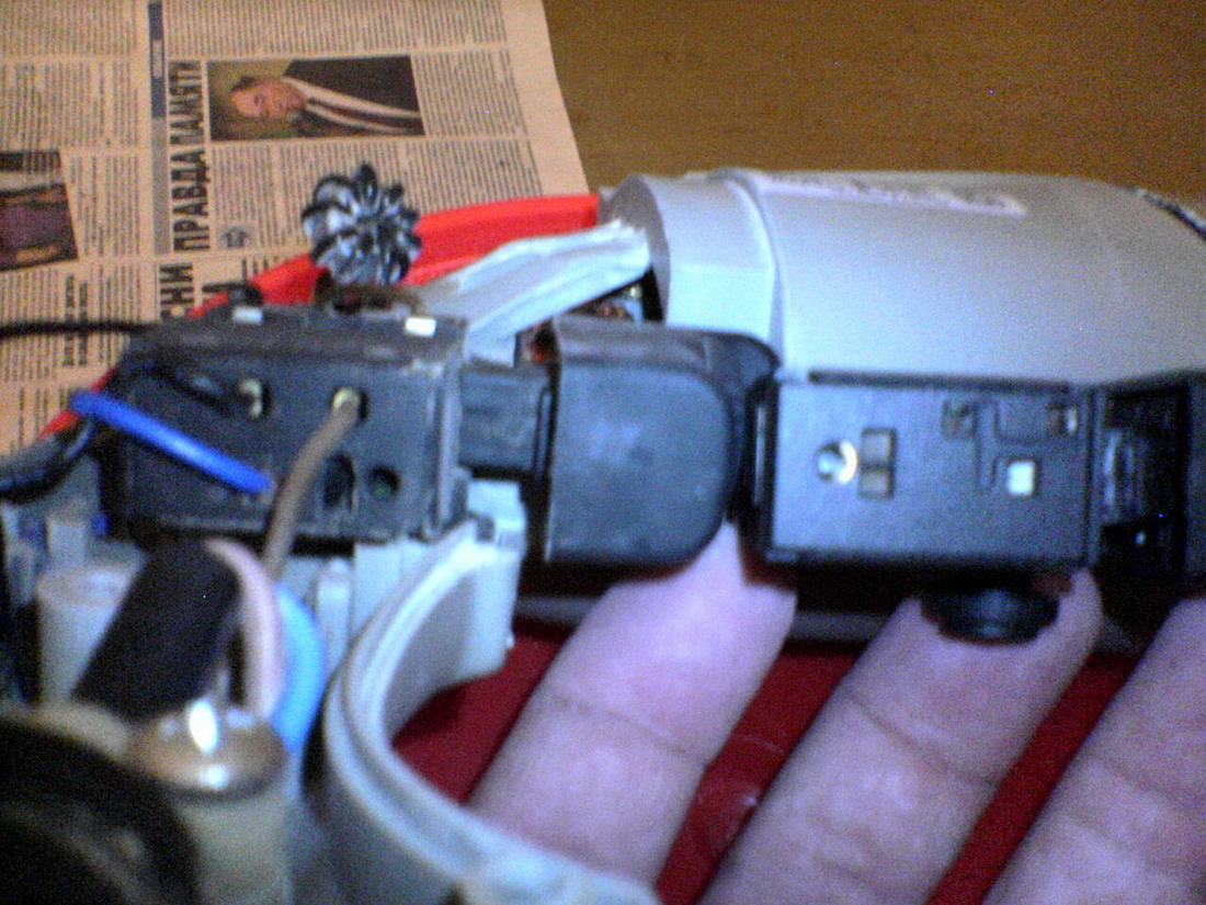

Помогите советом! На Интерсколе ДУ-750ЭР хочу заменить старую поломанную кнопку-выключатель-регулятор KEDU 47-36 Е на новую KEDU AT-11CD, но у нее в нижней части другая распиновка.На старой есть обозначения : контакт №1-синий провод(на статор) контакт №2-коричневый провод(с клеммника от сети) контакт №3-черный провод( на конденсатор) На новой AT-11CD никаких цифр нет. На первом фото -старая кнопка, на втором-обе кнопки(слева-старая,справа-новая). У новой кнопки слева три отверстия вместе и справа-три отверстия в шахматном порядке.Три левых отверстия-это один и тот же контакт. Три правых(шахматных) замыкаются между собой при нажатии кнопки. А как подсоединить новую кнопку никак не соображу,на ней нумерации отверстий нет. Заранее, спасибо!
Кнопки под рукой нет, по сему так: Два из них замыкаются не сразу, а пока не нажмешь кнопку до упору. К одному из них
ко второму
. А
присоединить к
что-бы не мешался. Вроде так.
04.01.2010 в 22:12:35
Все так и сделал:синий и коричневый в верхние отверстия шахматной группы,а черный в левую группу.Спасибо!!!!:clapping

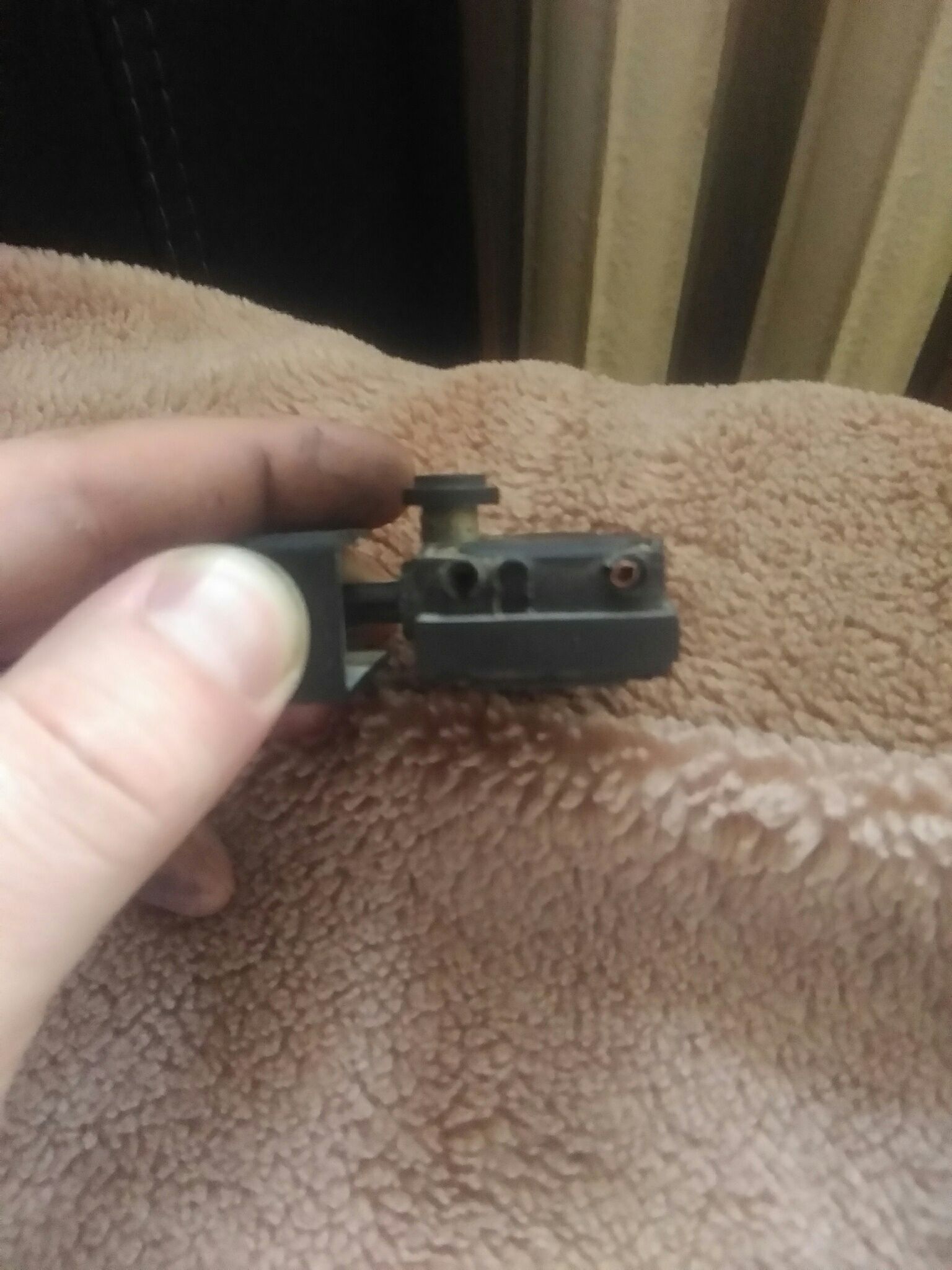

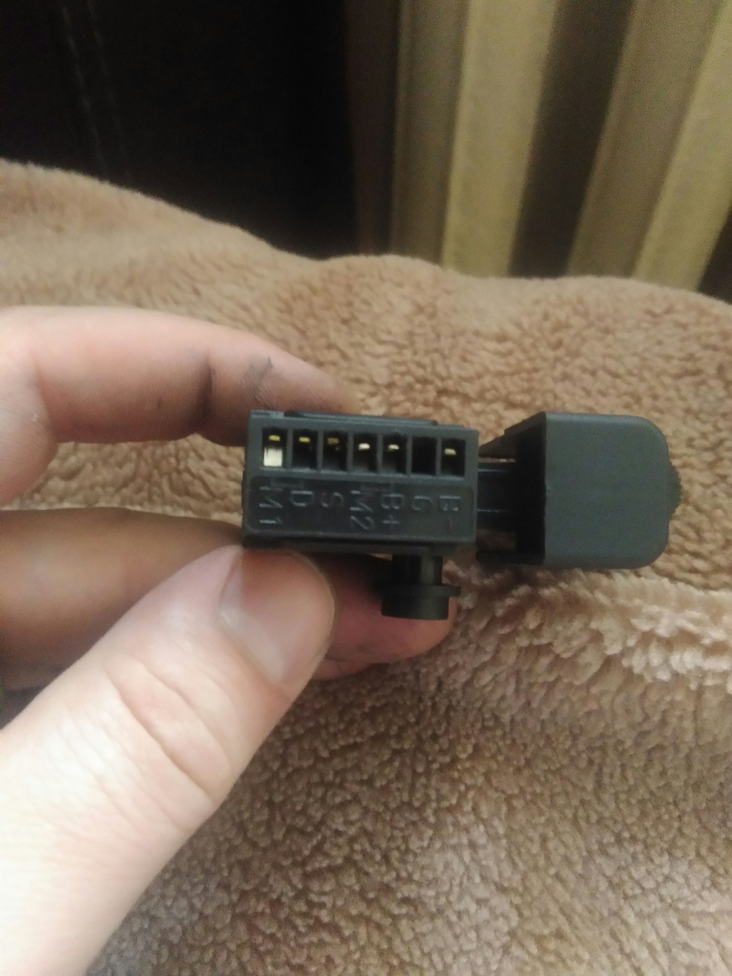

Подскажите, пожалуйста, такая же беда с подключением на старой кнопке все переименовано , а новая какая то хрень получается , как подключить новую, на новой очень много классных разъемов, на фото покажу

Слева старая , справа новая кнопки
