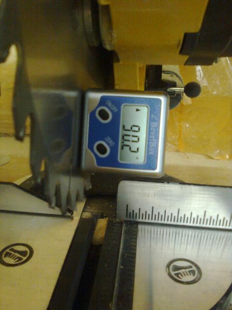

Хочется ведь, чтобы он был прямой! А простой угольник в паре с некоторой кривизной рук его не очень-то позволяет выставить. Привезли мне тут из буржуазИи с оказией небольшой приборчик именно для таких целей. Небольшой, по форме почти кубик, довольно тяжеленький. Использование просто донельзя. Ставишь на стол, жмешь "ноль", приляпываешь к пильному диску (у него магнитная подошва). И регулируешь торцовку. На фотке видно, что как я ни старался, но вручную (угольником) строго 90 градусов сделать не смог. Короче, ежели кому попадется такая штука - очень човетую.
ЗЫ. Попутно приборчик позволяет оценить степень жесткости конструкции. Например, на моем корвете 4-420 видно, что при опускании резалки угол гуляет где-то на 2-3 десятых градуса. ЗЗЫ. Забавно, что ни на самом приборчике, ни на упаковке, ни в инструкции нет никаких данных о производителе, ни "маде ин". Ничего. Зато в комплекте чехольчик и 2 плоских литиевых батарейки (при том, что ставить нужно одну).
