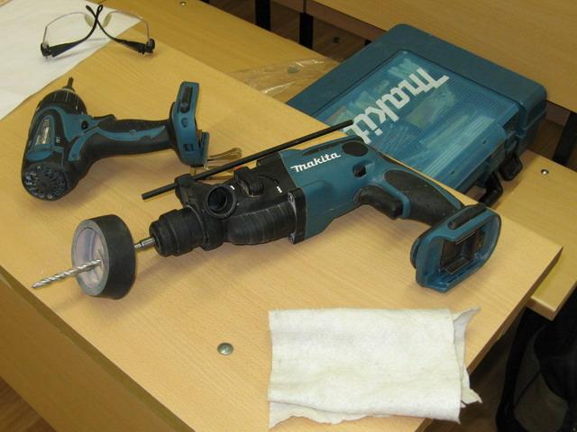

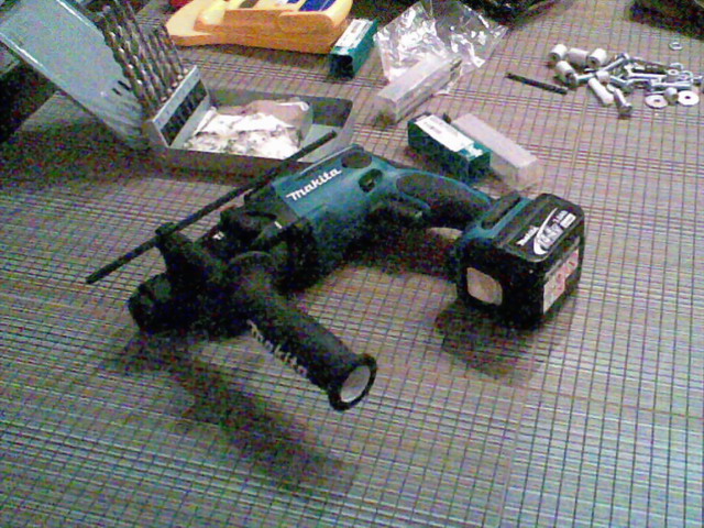

владею аккумуляторным перфоратором примерно такого же класса (с обозначенным Вами
Hitachi), Makita BHR162 (14.4V LiIon).
Соглашусь в целом с уже высказанными мнениями ув. Pasha и Pchola73.
Если немного дополнить, тезисно:
1. Расход заряда аккумулятора весьма сильно будет зависеть от материала стены.
В легких бетонах и кирпиче отверстия до 10 мм сверлит достаточно уверенно. Ну, точнее,
до 8мм – без проблем, 10 уже помедленнее. Отверстия 12мм для него уже большая нагрузка.
В высокомарочном и армированном бетоне можно полностью высадить свежезаряженый
аккумулятор на одном-двух-трех отверстиях обозначенных Вами размеров, 10/12мм х 100мм.
При этом нагревается батарея очень неплохо.
2. Хорошим подспорьем в работе будет комбинированное использование аккум.перфоратора
с шуруповертом одной с ним линейки этого же производителя.
Особенно это удобно как раз при разнородных и не всегда заранее известных материалах стен
(потолков). Сейчас практически все сильные брэнды делают полные унивольтажные линейки
аккумуляторных инструментов, с одинаковыми батареями для перфоратора, шуруповерта,
лобзика, циркулярки и т.д.
Из распространенных есть линейки на 12, 14.4, 18 Вольт. Hitachi - не исключение.
3. Не забудьте про работы на открытом воздухе, литиево-ионные аккумуляторы пасуют при
отрицательных температурах. Тема на форуме обсуждалась не раз. Можно сшить чехлы
на батареи, сделать поясной адаптер (подобные есть у Hilti, Kress) либо выносить на улицу уже
немного поработавшим, «разогретым».
4. В целом ориентация на компактный современный аккумуляторный инструмент, считаю,
правильная и достойна уважения. Если есть возможность, надо испытать.
