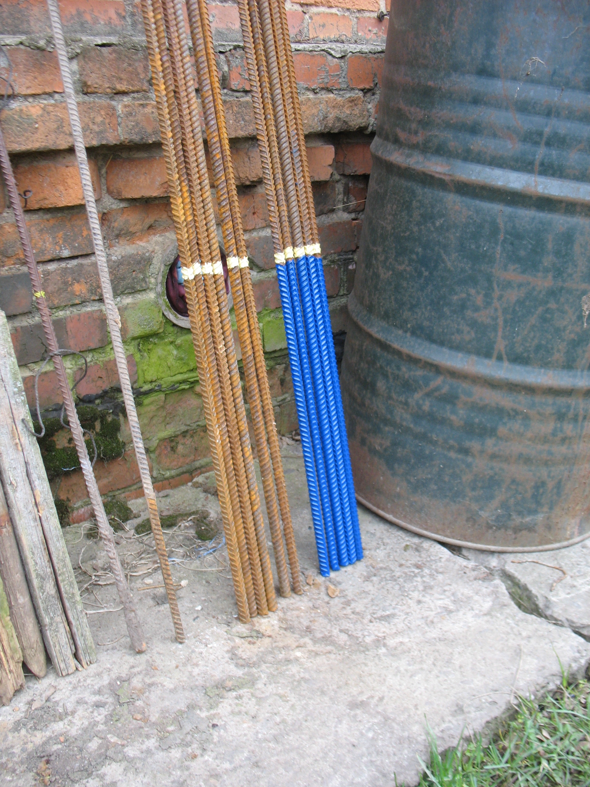

22.04.2020 в 14:41:40
Для ускорения сушки ПФ-115 рекомендуют сушить при температуре 100-120 градусов 1 час. А имеет смысл сушить не 1 час, а 5-6 часов и дольше, чтобы поверхность краски была твёрже? Есть возможность держать температуру 60-100 градусов в течение неограниченного времени.

22.04.2020 в 15:08:49
cypok написал: чтобы поверхность краски была твёрже? Есть возможность держать температуру 60-100 градусов в течение неограниченного времени.
ускорите старение эмали получите трещины и повреждения поверхности

22.04.2020 в 18:25:20
Через какое время эмаль перестанет царапаться ногтем? Уже прошли сутки при обычной температуре + 3 часа при 100 градусах Цельсия.

22.04.2020 в 18:36:15
cypok написал: Через какое время эмаль перестанет царапаться ногтем?
это имеет какой то практический смысл ? перестаньте ее царапать :D созревает она достаточно долго может пройти и месяц в зависимости от ряда параметров

23.04.2020 в 09:00:16
fhntv написал: созревает она достаточно долго может пройти и месяц
Бывают ли эмали, которые созревают чуть быстрее? А также хорошо ложатся на сталь, на ржавчину? И не царапаются ногтем хотя бы через 2-3 дня?
fhntv написал: это имеет какой то практический смысл
Стальной кол из арматуры забивается в землю :killyourselfbywall: к нему подвязывается малина.
Та часть, что под землёй, эмалью предохраняется от коррозии. При забивании в грунт часть краски может ободраться. Поэтому желательна механическая прочность.
Осенью буду обрабатывать покраской колья, которые были забиты раньше и не были покрашены. Вытаскивать, очищать от ржавчины (а если кол не обработан, то её образуется много, оч.много), после просушки покрывать нижнюю часть арматуры эмалью, просушивать и забивать обратно в грунт.
