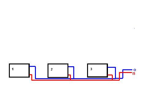

Всем доброго времени суток! Помогите, не работает отопление в гараже.
  1. Отопление центральное;
  2. Трубы-металлопласт. d=20;
  3. Радиаторы-чугун, №1,2-8 секций, №3-7 секций (см. схему). Первоначально сделал как на схеме-подача внизу, обратка вверху. Результат: радиатор № 1 немного сильнее теплого (рука терпит), радиатор №2 горячий, радиатор №3 очень горячий. Решил переделать подачу на верх, чтобы температура радиаторов была одинаковой. Результат: температура радиаторов вверху немного ниже чем в первом случае, внизу холодные, как и вся обратка. В чем ошибка, что нужно переделать?

31.01.2010 в 23:16:46
замкни радиаторы в одну цепь-подача на 1 от него на 2 далее на 3 и от 3 в обратку

01.02.2010 в 22:41:02
Обратка должна быть внизу, а из отопителя наверху. Это же физика! Тепло к верху холод вниз. Как вообще такая схема у вас работает... Далее, на каждый радиатор кран. Всё закрыть, и по очерёдности открывать, до хорошего потепления, и не забыть поставить спускники!

02.02.2010 в 00:44:27
wiking написал : то нужно переделать?
поставь регулирующую арматуру на радиаторы и отбалансируй систему,т.е. ближние радиаторы подожми. Подача в верхнюю пробку,обратка в нижнюю. И вуаля!:)

02.02.2010 в 09:14:34
Сделал подачу сверху, как я писал выше-не работало, но вчера вечером немного прикрыл кран обратки в точке подключения к теплотрассе, сегодня проверил-радиаторы греют отлично (все). Не знаю в чем причина изменений, но меня устраивает. Спасибо всем кто откликнулся!
