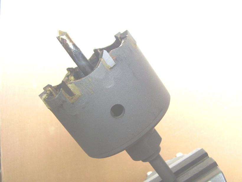

АМАЗОН, тогда еще есть вопросы к Вам..., масштабно пилить лобзиком плитку и не собирался, где то так и уголки развечто подпилить, или на подразетниках (три розетки совмещенные). Предполагалось просверлить четыре отверстия по углам, и по двум длинным линиям прямоугольника пройтись болгаркой с алмазным диском. По коротким линиям распил делать лобзиком. Это реально? Или все же лучше это карбидо-вольфрамовой коронкой? ....и это, а вот такой самопальной можно?

Argent_ написал : а вот такой самопальной можно?
Можно, но аккуратно. Еще мы сверлили балеринками с победитом. Главное центральную дырку пройти. Сверлим с лицевой поверхности, и для исключения разлома - после проходки более половины толщины - с обратки сверлим.
