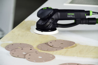

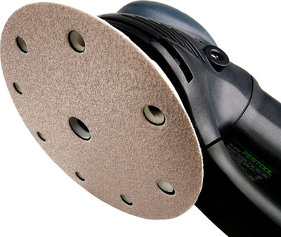

В апреле 2006 г. компания Festool выпустила новый высокоэффективный шлифовальный материал Cristal. Он отличается экстремальной агрессивностью и идеально подходит для любого вида грубого шлифования, в том числе для обработки шпатлевки. Cristal пригодится всегда, когда необходимо быстро и эффективно произвести зачистку или суперагрессивную обработку материала. Кроме того, он гарантирует отличный результат при предварительном шлифовании.
Благодаря очень низкой плотности размещения абразивных зерен, достигается на 40% более высокая производительность по сносу, поэтому удаление старой краски или обработка шпатлевки стали значительно эффективнее. При всем при том испытания выявили очень высокую стойкость и продолжительную агрессивность даже на металле.
Естественно, о качестве поверхности в случае Cristal речи не идет. Так, уже зарекомендовавшие себя шлифматериалы Festool Brilliant 2 и Titan 2 по сравнению с Cristal той же зернистости оставляют менее глубокую риску. То есть своими особенными свойствами Cristal не заменяет, а очень гармонично дополняет существующие линейки шлифовальных материалов Festool.
В качестве абразива используется привычный оксид алюминия, связующее - фенольные смолы, которые обеспечивают экстремально высокую прочность крепления зерна к несущему материалу. Система крепления к тарелке – StickFix, с перфорацией восьми отверстий по окружности и одного центрального для эффекта Jetstream. Предусмотренные диапазоны зернистости Р40–Р120. Еще одно свойство Cristal, весьма немаловажное для реальных российских условий промышленного применения, – отсутствие (или слабая эффективность) системы пылеудаления практически не сказывается на рабочих свойствах материала.
Cristal идеально подходит для: · кузовного ремонта; · автопромышленности; · вагоноремонта; · обработки искусственного камня; · судостроительных/ремонтных мастерских; · деревообработки.

andrey_o написал : Т.е при зернистости, скажем, 120 - риска 80? И в чем фокус?
На первый вопрос ответ - нет! Риска глубже, но не так глобально. Фокус вот в чем:
  1. При работе с абразивом имеющим закрытую укладку зерен, помимо высокого качества поверхности, необходимо обеспечить эфективный пылеотвод. Cristall - практически безразличен к наличию или отсутствию локального пылеудаления.
  2. Для получения высокой агрессивности по сносу иногда недостаточно взять более крупный абразив, все зависит от шлифуемого материала.
  3. Как ни странно, но конструкция шлифовального материала обеспечивает высокую износостойкость.
Отличные результаты материал уже показал - в промышленном применении по шпатлевкам(обычно сыроватым), при предварительной шлифовке искуственного камня(максимальный эффект при обработке напыленного покрытия), в кузовном ремонте при зачистке и по шпатлевке. Практически риска от Р80 Cristall перебивается в нормальном режиме Titan 2 или Brilliant 2 Р120-150. Материал не заменяет, а дополняет программу абразивов. Это материал для задач, где производительность по съему является наиболее важным критерием при выборе шлифматериала.

andrey_o написал : Видимо речь идет о подготовке поверхности, там где глубина риски не имеет значения. К примеру, в кузовщине, для снятия старого покрытия до металла. ИМХО.
Любая задача по удалению старого покрытия или предварительной обработки связана с необходимостью снять быстро большое количество материала. Всегда более эффективно обрабатывать в несколько этапов - первый быстро, второй(и последующие) качественно.
Особенность Cristall по сравнению с другими шлифматериалами в том, что он не забивается.
Любое старое покрытие, особенно в столярке, может быть выкрашено и десять раз перекрашено разными составами. Даже используя более крупную зернистость Brilliant 2 или другого аналогичного материала результат не гарантирован, поскольку материал может забиваться и соответственно не обеспечивать требуемые ресурс и производительность. Материал с плотной укладкой незаменим при обработке твердых хорошо полимеризовавшихся покрытий, где основной причиной смены шлифовального круга является его механическое изнащивание.
