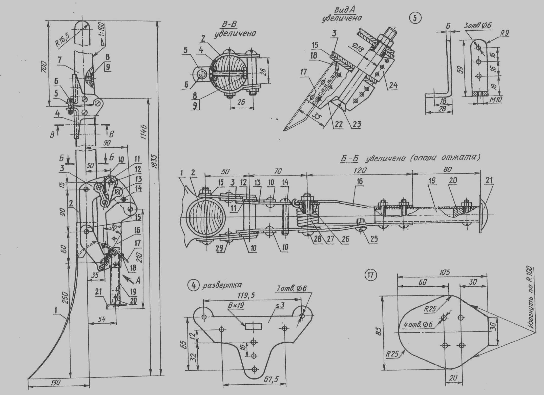

Зачем такой сложный рычаг в такой конструкции? Тем более что только вторая его часть подпружинена?

ниасилил... у нас делают копалки гааразда более простой конструкции...
на днях фото положу...
как только фотик с копалкой встретятся...

Сам пачти асилил но возник вопрос про необходимость и роль детали 13. Может ее сразу зафиксировать в развернутом состоянии?

Это журнал моделист- конструктор. Последний раз это публиковалось в
"Мастер на все руки" №1 2002г стр.26,27 Ммоделист Конструктор №12 1997 Статья "Рок в огороде" или через мыло можно.

делал я себе по молодости несколько подобных вариантов и попроще и посложнее. Очень все это было интересно, особенно смотреть как этим копают родители( вернее пытаются копать). А теперь - мотоблок рулит.или обычная лопата.

Интересно было бв взглянуть на варианты и узнать мнение на счет этого.

Многодельно. Дорого. Смысл ускользает. (( Тем более для вил.

Зачем все так сложно, не понимаю...
