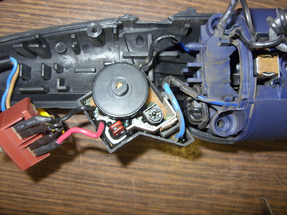

Менял статор (замкнуло на корпус обмотку), отсоединил все провода от регулятора к щеткам и статору. Теперь не могу вспомнить как они были изначально соединены. Может у кого есть такая модель (вроде у диолда, у всех ушм до 1,2 кв. одинаковая разводка), т.к. отличаются только размерами и мощностью двигателя, с 1,3 кв, уж другой регулятор и кнопка двойная... Фотографию бы, или на словах, как провода каких цветов соединять... Попробовал самостоятельно разобраться, что-то не выходит нефига, работает, но сразу на максимальных оборотах шпарит и паленым начинает попахивать, видимо лак начинает подгорать на обмотках.

Держи фото, если скорость дальше будет макс, то полетел блок, заодно померь ток хх, а то мож якорь тоже мертвый

Спасибо собрал... только походу таки регулятору оборотов хана, никакой реакции на крутилку, шпарит на максимальных оборотах. Буду готовить очередные две сотни на новый регулятор....
