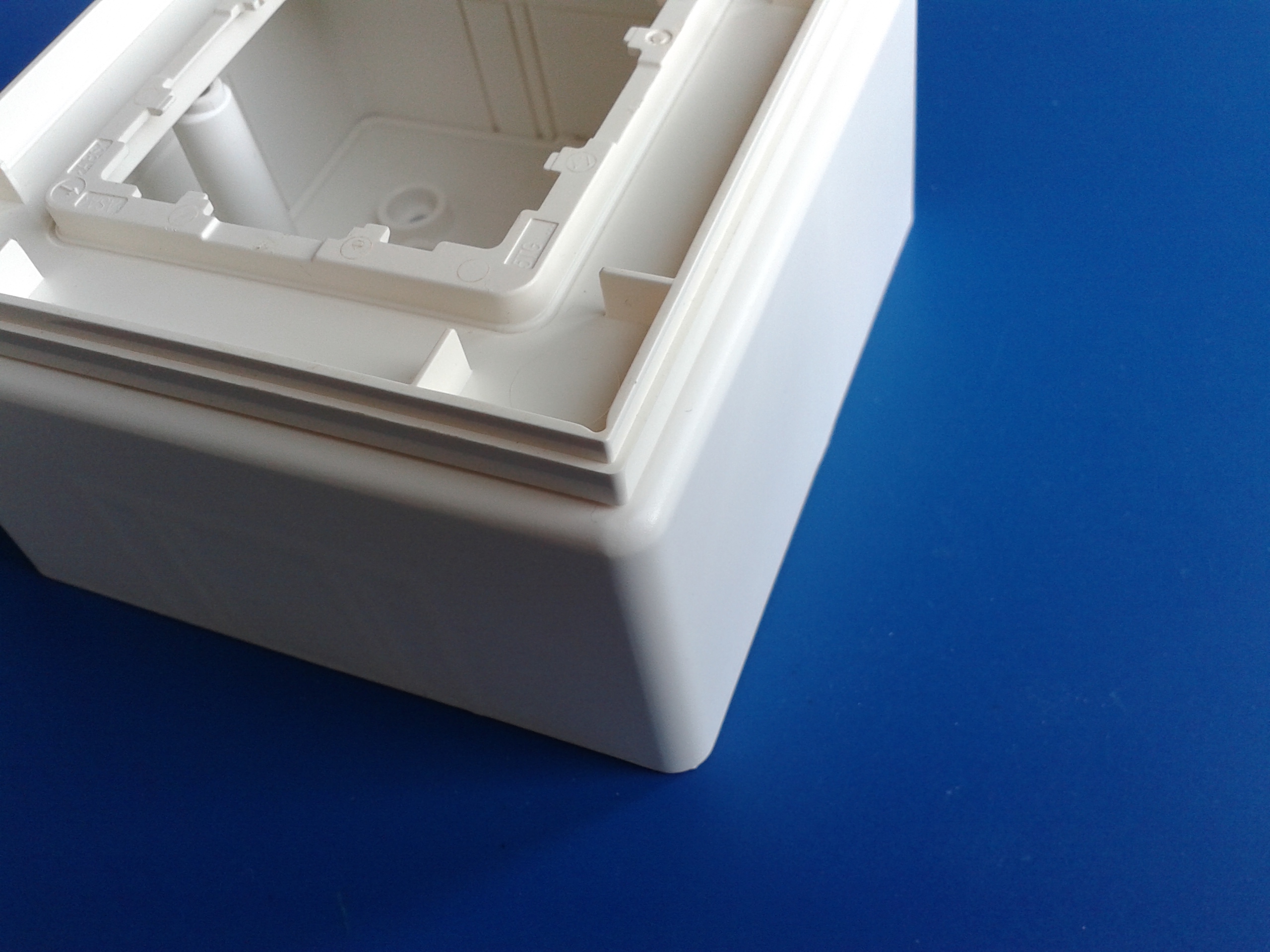

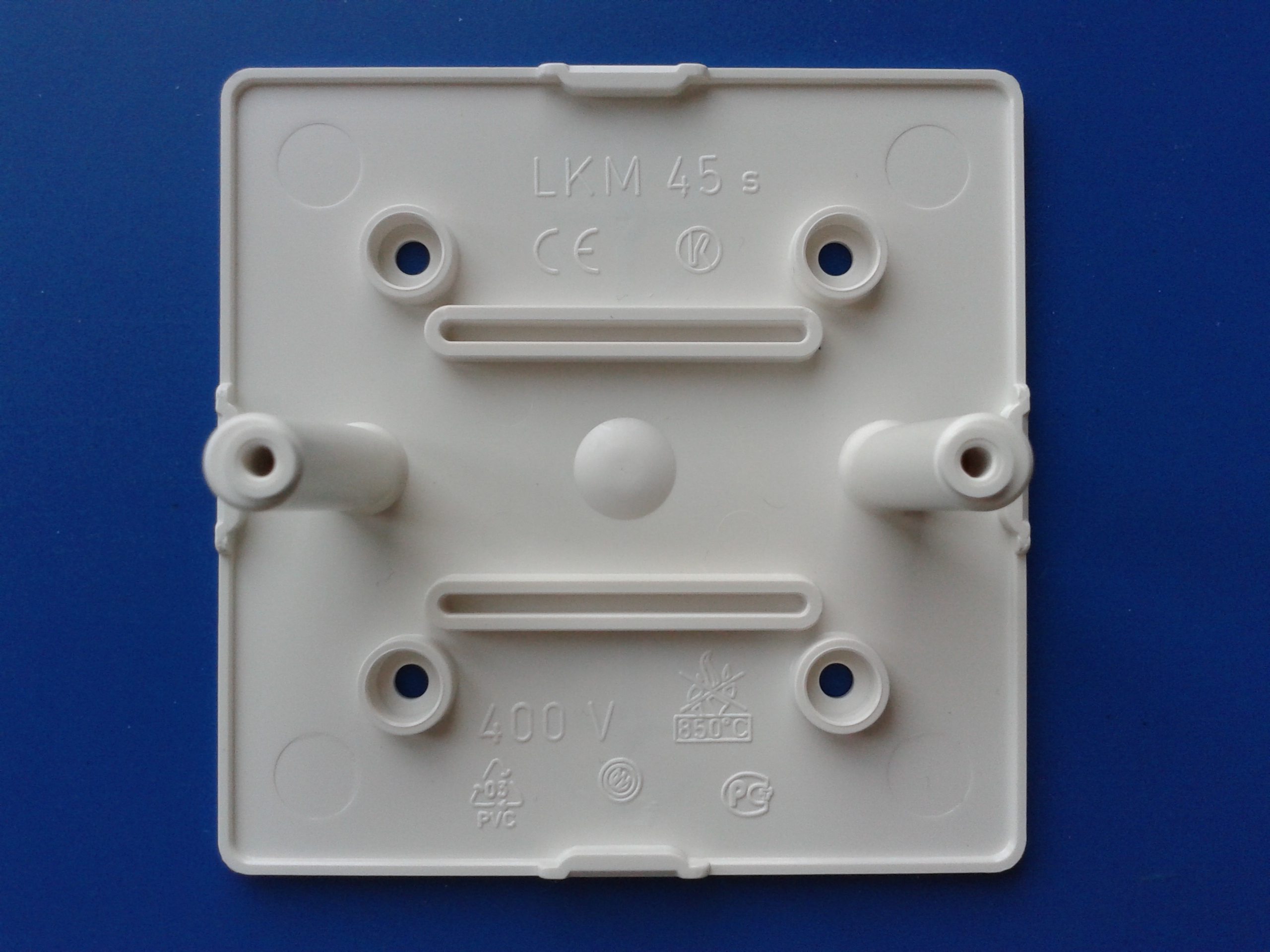

08.04.2018 в 12:01:25

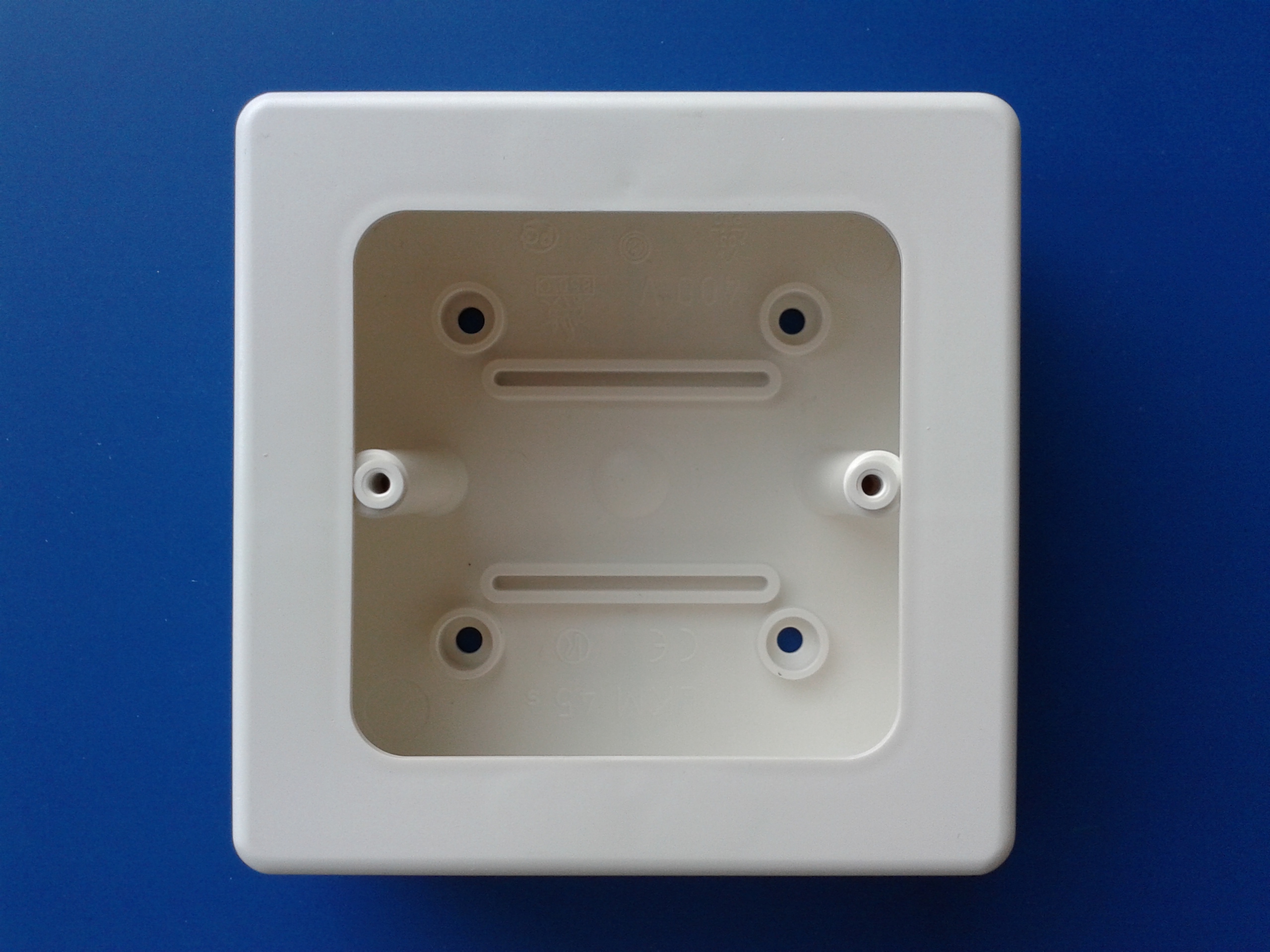

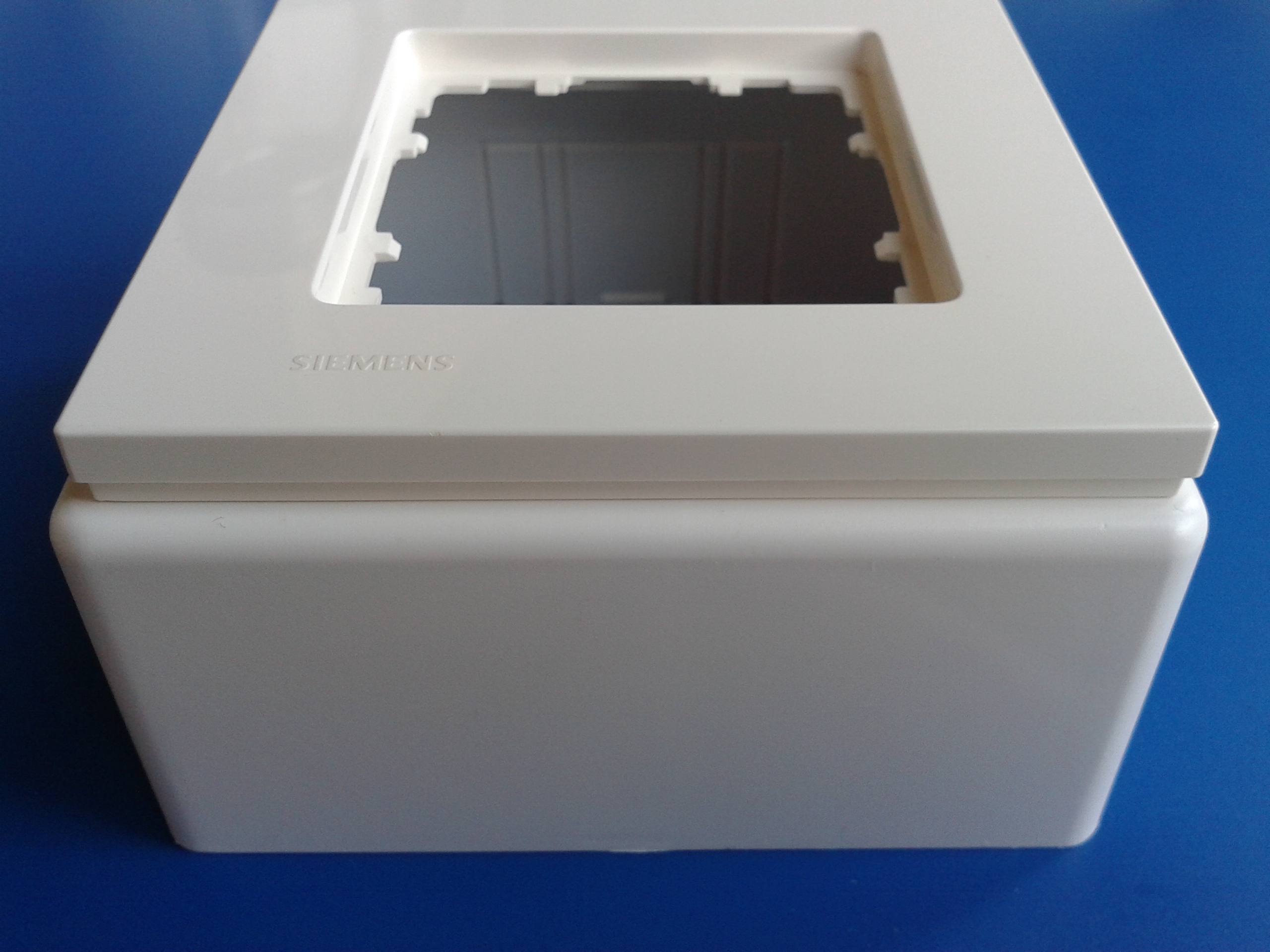

dokar, да, Kopos. Кстати, вот пару коробок для открытой установки взял ещё посмотреть, ПВХ 850С°.
Коробка LKM45 98×98×45мм. Внутри разметка с трёх сторон под короба до 40×20мм. Приложил рамки 80×80мм, 84×85мм, 90×90мм.

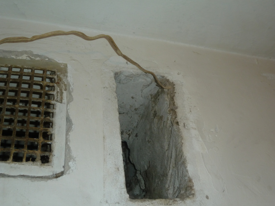

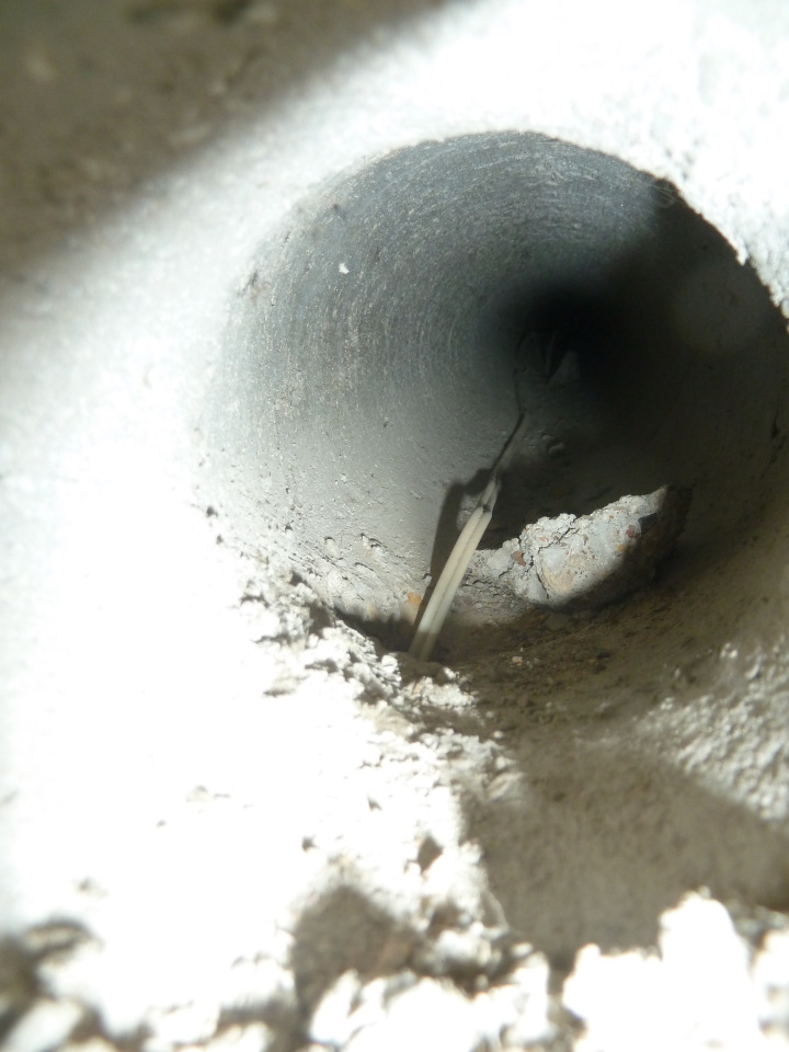

Здравствуйте. Такая проблема. Переехал в квартиру, дом 1986 года постройки, кирпичный. В квартире никогда не было ремонта, ну кроме разве что поклейки советской плитки, т.ч. что-то самовольное по электрике исключается. На кухне, на стене где электро-плита только одна розетка, собственно от плиты. Я немного расстроился, думал переносить розетки с противоположной стены, но в один день нашел торчащий из-под штукатурки провод, сантиметров 30, спрятанный за решеткой вентиляции. Обрадовался, думал от розетки, которая теоретически могла быть где-то, может под плиткой, но похоже рано обрадовался. На торчащем проводе нет питания, и я пару часов искал ответный конец, но ничего не нашел. Все общупал внутри вент-канала Засовывал руку с фотоаппаратом аж до плиты перекрытия, где видно провод, идущий на освещение кухни. Может подскажете, где и как найти ответный провод? Может кто сталкивался, где проводят их? Проект дома 1-528кп-80эк.
MaSeVi
MaSeVi
Регистрация: 08.10.2009
Сообщений: 18316
08.04.2018 в 23:55:41
id7677697, Только вызов специалиста Вам поможет, не более...
