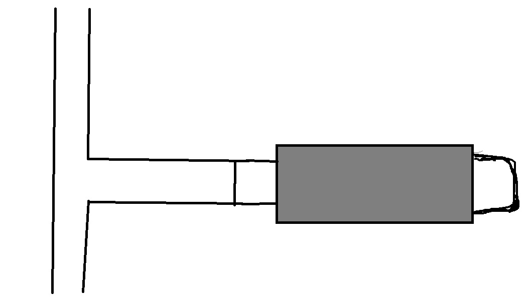

У нас в доме проводится кап ремонт. Меняют отопление. В зале на днях приварили новую батарею. Ещё не подключили. Сегодня прибежала соседка сверху и говорит что вроде бы не правильно приварили батареи. Знатоки скажите пожалуйста, правильно ли или нет. Спасибо. Вот фотка.

Неправильно. Байпасс надо было вваривать вблизи батареи.

Крайне желательно сместить байпас и добавить краны для отсечки.

Виталий С написал : Байпасс надо было вваривать вблизи батареи.
Посередине как-то привычнее...

Зависит от того соответствует проекту или нет. И правильный ли проект. Чисто визуально- сделано очень аккуратно. Не часто такое увидишь.

... байпас может быть и таким как на фото (затекание в радиатор порядка 30%), при смещенном байпасе -50%, если проектировщики рассчитали достаточность такого узла -не надо рвать волосья...

То есть надо было вот так варить? (фотка) А про краны мы и не знали. Пришли, отрезали старые трубы с батареями которые торчали из стены. Потом просверлили дыры в полу и потолке и пропихнули новые стояки и вот так приварили... И что мне теперь делать? Может посмотреть как они будут зимой греть, и если плохо, то летом поставить всё по уму самим. Ну, нанять специалистов и установить алюминиевые батареи с кранами? Проживём мы зиму с такими батареями? (600 мм длина) Зал 19 кв.м.

Узнайте у УК как должно быть по проекту, так и должны были варить.
