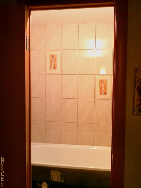

Чем обработать стену за/под ванной? Бюджетный ремонт, решили малость сэкономить и плитку нижний ряд не класть, все равно ее никто не увидит. Чем надо обработать низ плиты? см. фото.

Зачем?
  1. Пылит и пачкает? Тогда укрепляющая пропитка.
  2. Чтобы не страдали эстетические чувства того, кто будет иногда мыть под ванной пол? Тогда грунтовка и краска.
  3. Другие варианты?

14.03.2011 в 13:57:03
Нет не пылит. Грунтовали под плитку всю стену проникающей грунтовкой на 5 раз. То есть теперь можно просто покрасить в цвет "бордо" :)

14.03.2011 в 14:32:05
Я к тому спрашиваю, может в процессе эксплуатации с цементной плитой от влаги и т. п. чо нить не случилось.... Может вообще какой нибудь мастикой битумной намазать ее?

14.03.2011 в 14:39:30
vasla9 написал : может в процессе эксплуатации с цементной плитой от влаги и т. п. чо нить не случилось....
По идее после укладки плитки и вообще ремонта,вода за ванну попадать НЕ должна.Иначе это просто халтура.Ничего не будет с плитой.
vasla9 написал : Может вообще какой нибудь мастикой битумной намазать ее?
Можно гидроизоляцией.Но,думаю,это больше для самоуспокоения. P.S. Кстати, с покраской не такая уж плохая мысль.Покрасьте фасадной воднодисперсионной краской.Я обычно так делаю на кухнях за кухонным гарнитуром.

14.03.2011 в 14:41:07
Насколько я понимаю ванна уже установлена. Покрасиьт получиться только под ванной. Если обкладывать кирпичем, то вообще безсмысленно-там ничего не видно.

14.03.2011 в 14:50:17
mihamaster написал : вода за ванну попадать НЕ должна
Ванна пока еще не закреплена, просто приставлена к стенке, подключена на гофру по временной схеме. Укладка плитки продолжается а люди помыться хотят :) ... и конечно вечный вопрос чем заделывать стык ванны с кафелем?

14.03.2011 в 15:43:54
Стык ванны с кафелем - силикон. Кто-то ставит еще улолки какие-то сверху - по мне так ужас. Красиво просиликонить и забыть. Силиконы в цвет затирки продаются. Под ванной можно либо покрасить, либо обработать гидроизоляцией, для собственного спокойствия. Только не битумной, вонять будет долго. Подойдет Килто керагум (фибергум) или как он теперь называется. Каждые пол года название меняют :) Я у себя обработал, и пыли нет, и не протечет если что. Случаи бывают разные. Под ванной сразу не увидишь.

vasla9 написал : ... и конечно вечный вопрос чем заделывать стык ванны с кафелем?
Действительно вечный.В вашем случае помочь не смогу.Я всегда сначала вмуровываю ванну,а потом от ванны укладываю плитку.

14.03.2011 в 21:21:14
mihamaster написал : Я всегда сначала вмуровываю ванну
Мдаааа. Тяжеловато будет. Первый раз все делаю в принципе (для мамы в новой хате) плитку до этого ни разу не укладывал. Сделал как смог. Тренировался выравнивать силикон - криво получается даже с мыльным раствором. Подумываю сделать из алюминиевого профиля рамку вокруг внешней границы ванны, чтобы у той не было шансов двигаться куда либо.
