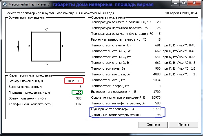

Форумчане, всех приветствую.
Выкладываю на ваш суд схему отопления коттеджа (радиаторы), ТП (для комфорта, 2-х зонный), горячего и холодного водоснабжения.
Прикладываю файлы:

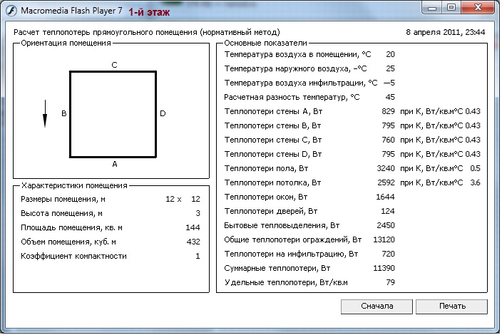

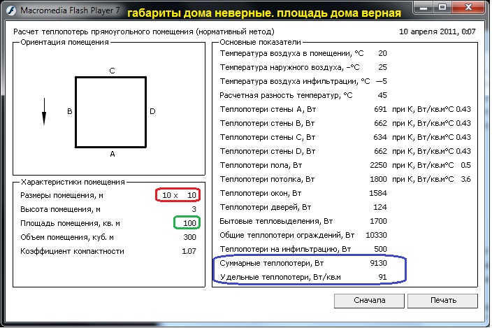

  1. Расчет теплопотерь по первому этажу. Расчет произведен при помощи программы с сайта vladirom.narod.ru При этом в качестве размеров я заколотит габариты дома. В результате у меня получилась площадь почти в 1.5 раза больше, чем реальная. Это связано с тем, что дом имеет изломанные стены. При повторном расчете теплопотерь я указал неверные размеры дома, но зато получил "мою" площадь. При этом общие теплопотери снизились, а теплопотери на кв.м. увеличились. Оба варианта расчета я прикрепил

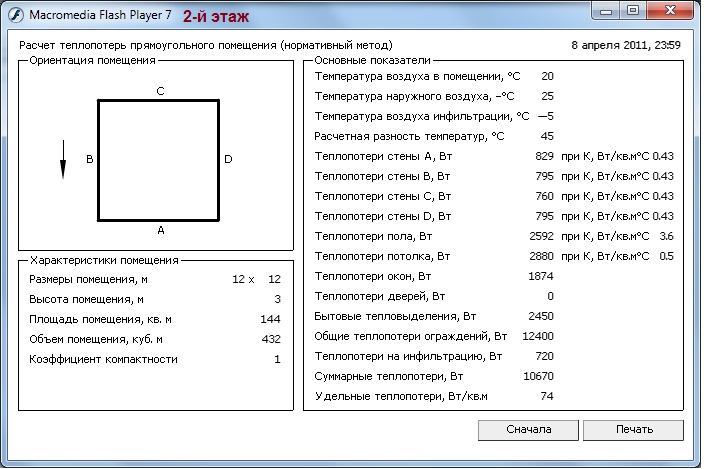

  2. Расчет теплопотерь по второму этажу по аналогии с первым, оба варианта приложил

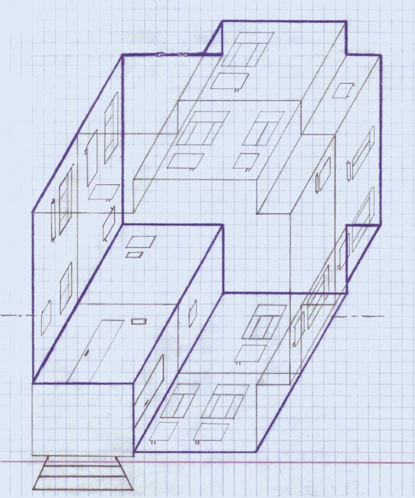

  3. Чертеж дома в изометрии с обозначенными местами установки радиаторов отопления

С мощностью у вас нормально. 1 кВт на 10 м2 за глаза. Я эту зиму с дырками в потолке на чердаке отзимовал без проблем. В самые морозы больше 1200 кубов не нагорало. Теплоноситель +60 максимум. Схему делайте как можно проще. Вот моя ветка
