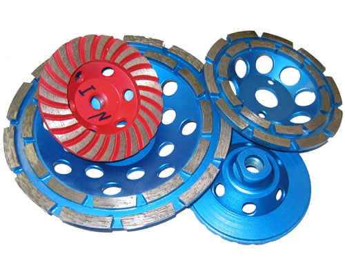

Вымыть и просушить не поможет. Металлической щёткой ни в коем случае! Нормальный цементный раствор ей только отполировать можно. Если будет заливаться тонкий слой, выход только один - удалить верхний засаленный слой. Алмазная чашка для шлифования бетона Вам в помощь. Устанавливается на шлифователь по бетону, обычную болгарку или полировальную машинку. Шлифователь от болгарки отличается только наличием пылезащитного кожуха, к которому подключается пылесос. Специальный пылесос. Лично я пользуюсь в таких случаях полировальной машинкой. Обороты небольшие и пыли несравненно меньше, чем от болгарки.

Ага. По моему опыту - оно там далеко не грязь. Это давно уже монолит, зашарканный ногами до зеркального блеска. К этой хне ничего не прилипает. И отскоблить её шпательком не выйдет.

Спасибо за советы. Попробую сегментированным алмазным кругом на болгарке.
