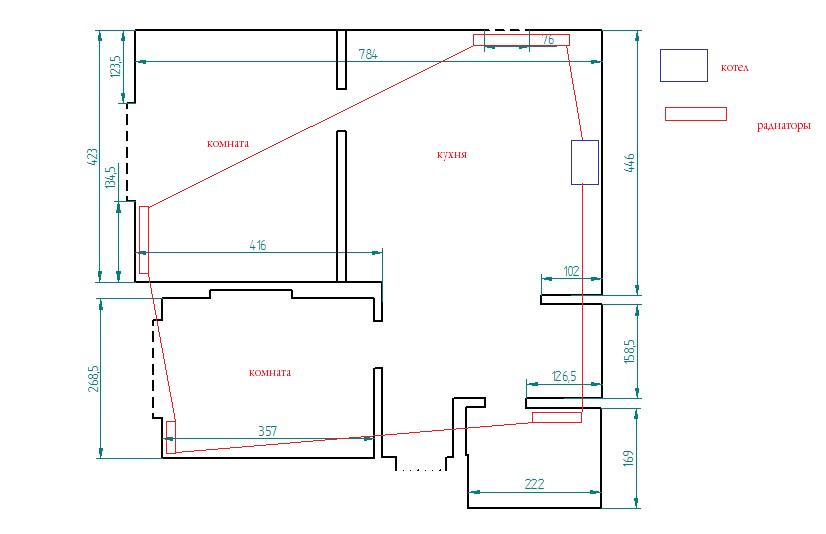

Назрел более конкретный вопрос. Решил что буду делать всю систему по новой Как определиться со схемой разводки отопления? Лучевая или последовательная. Прилагаю план квартиры, площадь небольшая всего 57м.кв. Сам склоняюсь к последовательной схеме от котла до дальнего радиатора по периметру квартиры Скорее всего медью. Имеет такая схема право на жизнь?

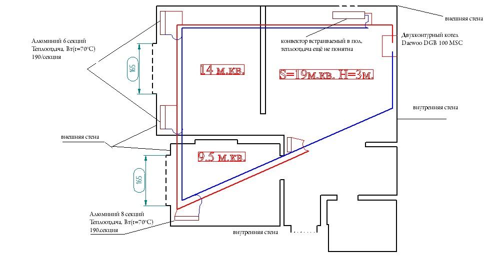

Набросал приблизительную схему отопления, посмотрите пожалуйста, имеет право на жизнь? и какие внести коррективы Правильно ли выбраны диаметры труб? Ещё большой вопрос, куда подключать ПС? Объект находится в г. Геленджик, поэтому можно сделать некую скидку на отсутствие отрицательных температур зимой Спасибо!
отдельно правая часть схемы немного детальнее

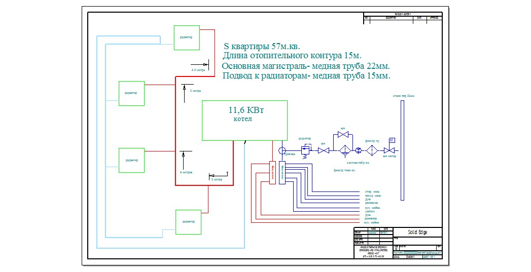

Назрела идея отказаться от двухконтурного котла и поставить одноконтурный BAXI ECO Four 1.14 F (6-14КВт) и бойлер косвенного нагрева литров на 100-120 для более комфортного обеспечения ГВС.
Поскольку площадь всего 57 м. боюсь что такой мощности котла будет с избытком, (прочитал в соседней ветке про увеличение объема системы и регулировку по комнатной температуре) у меня получается 36 секций что составит 36*190= 6,8 Квт. То есть котел будет работать на минимуме, это очень плохо?
Затем вопрос по бойлеру, (как его подобрать под этот котел) присмотрел Дражице 125л. по номиналу мощности при температ. отоп.воды 80 °C и расходу 310 л/час 10.3 Квт. Подойдет такой? Как происходит обеспечение горячей водой в летний период, когда отопление нужно выключить? Спасибо за ваши советы!
Перерисовал схему подключения радиаторов, оцените право на жизнь
