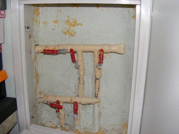

В многоквартирном доме в квартирах подводка к радиаторам отопления замурована в стяжку.
Сейчас стяжку буду бомбить и делать новую (стяжка некачественная, квартиру только купили, будем делать полный ремонт). Соответственно и подводку буду делать новую. Отсюда вопрос: какие материалы лучше использовать? Может, медную трубу :eek: ? Или её нельзя или смысла нет? Может, металлопластик или пластик?
В других квартирах есть такая фигня - там где лежит плитка или ламинат - это хорошо. Видно, трубы стяжку греют и пол там теплый, хотя он теплый именно вдоль труб, так как бы лентой, прям ступней можно понять, где трубы лежат (трубы пластиковые). Но вот паркетная доска от этого тепла у людей "корёчится", ламели рассыхаются и опять же именно в местах над скрытой подводкой.
И если стяжка не очень толстая, то как не изолируй, тепло всё равно будет в пол переть? Или я не прав?
А если я стяжку сниму и пойму, что основание довольно ровное и нет смысла 6 см стяжки городить? в штробах в стенах эти пластиковые трубы пускать?

Evgen238 где находятся стояки отопления (могут быть - у окна , в коридоре , в сан.узле) и изначальный материал подводки к радиаторам ?

В коридоре, т.е. "чалят" до радиаторов через всю квартиру. Изначально всё сделано (не знаю как точно это называется) из пластиковых трубок, визуально диаметр где-то пол-дюйма.

Evgen238 в топике "Сантехмонтаж ...было до и стало после" есть предметные фотографии реального воплощения таких переделок , от вас требуется только точно озвучить материал и производителя трубопроводов разводки отопления , фотографии с лейблом производителя этих труб , фото изначального метода соединения и чертёж самой схемы с указанием диаметров , т.е. больше подробностей - точнее рекомендации

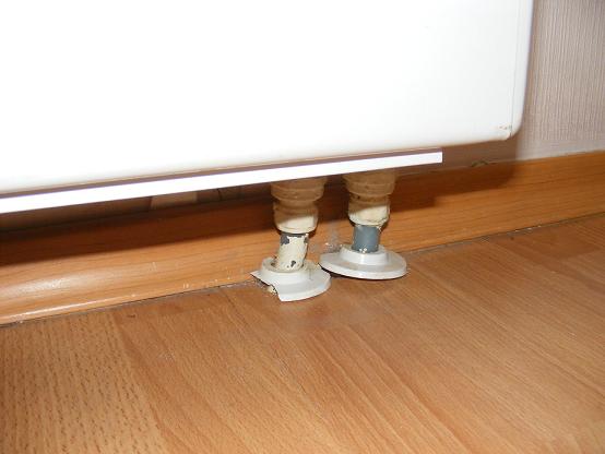

Tehnik-san,
Добавил в первый пост фото, как всё сегодня сделано.

Вопрос такой ещё возник. Хочу купить радиаторы Зендер Чарльстон Про, а они только с боковой подводкой, с нижней их нет. Можно ли PEX трубу из стяжки в полу потом заводить в штробу в стене, чтобы подключить радиаторы с боков? Я боюсь вот чего: как сказано в том "букваре", лучевидная схема потому и лучевидная, чтобы в случае чего можно было РЕХ-трубу из гофры вытянуть и новую протянуть, т.е. должно быть всё без стыков и с минимальным количеством изгибов. И если я буду "огород городить", то не получится ли, что я не смогу обеспечить "минимальное количество изгибов"? Или забыть про радиаторы с боковым подключением?
