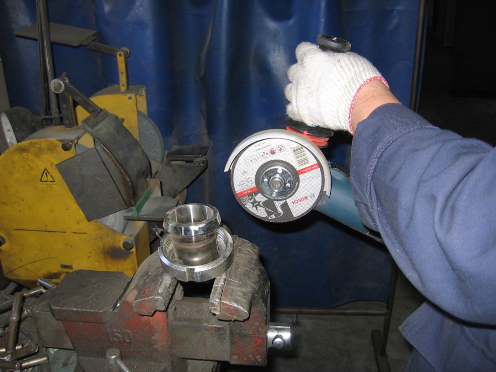

Vo.V.A. оттестировался ещё раз - итог 2-недельного тестирования на практике на этот раз Bosch GWS 15-125 CIT Professional.
Текст составлен не мною, а Агентством Студио Прайрити (Официальное PR-агентство Bosch в России):
«Машинка показала себя с самой лучшей стороны. Болгаркой я работаю в основном с металлическим уголком 40, листом черного металла толщиной 3 и 5 мм. Режу трубы диаметром 32, 5 мм, арматуру диаметром 8 и 10 мм, эпизодически — лист нержавейки и квадрат. Приходилось резать и половую плитку алмазным диском. Конечно, сильнее всего впечатлила мощность инструмента: 1,5 кВт — это заметно больше моей прежней киловаттной УШМ. Считаю, что с такой мощностью можно решать все задачи, как по резке, так и по шлифовке, которые позволяет размер диска», — поделился впечатлениями Валерий Володькин. За счет системы Constant-Electronic, которой оборудована Bosch GWS 15-125 CIT Professional, при нагрузке ее мощность увеличивается, чтобы число оборотов диска оставалось неизменным даже во время обработки самых твердых материалов.
Тестирование новой шлифмашины совпало у Валерия с заказом на изготовление и монтаж перил ограждения для одного из объектов. Общая протяженность металлоконструкций в итоге составила 30 погонных метров. Инструмент использовали для двух операций: резки черного металла и зачистки сварных швов. По подсчетам мастера, чтобы выполнить эти работы, понадобилось 14 отрезных и 4 шлифовальных диска.
Для сравнения, по другому проекту — изготовление столов под пищевые продукты, где Валерий опробовал шлифмашину на резке листов из нержавеющей стали толщиной 1 мм, — расход дисков был меньше: 7 отрезных и 3 шлифовальных лепестковых.
При обработке нержавеющей стали, как выяснилось в ходе тестирования, особое значение имеют такие параметры Bosch GWS 15-125 CIT Professional, как повышенный крутящий момент и возможность снизить обороты. Мастер и его коллеги отметили, что, если под рукой нет специальной УШМ, предназначенной для работы именно с нержавейкой, она вполне заменит ее.
Функция регулирования оборотов при обработке разных материалов оказалась, по признанию Валерия, вообще одной из самых значимых характеристик. «Больше всего мне понравился регулятор оборотов. Раньше у меня была болгарка Bosch GWS 10-125 с фиксированной скоростью, и маленьких оборотов иногда не хватало для резки, например, поликарбоната, — признался он, подчеркнув, что новая УШМ открывает перед специалистами больший простор для деятельности. — Ну а про плавный пуск, систему KickBack Stop, которая отключает двигатель при блокировке диска, и другие нужные функции я уж и не говорю — они воспринимаются как должное, при этом выше всех похвал».
Особого внимания заслуживает, по мнению испытателя, все, что связано с удобством использования нового инструмента и защиты оператора, например устойчивый к проворачиванию защитный кожух или ограничение пускового тока для безопасного включения.
«Лично мне больше всего понравилась резиновая накладка на корпус, так как часто работаю без перчаток, и хват за нее очень удобен, — рассказал он. — А мой коллега-сварщик, который постоянно использует инструмент другой марки, где нет защиты от непреднамеренного включения, оценил именно эту функцию. У него на сварочном посту иногда отключается свет из-за перегрузки, и старая болгарка может непредсказуемо включиться после подачи электроэнергии. Ну и, разумеется, настоящим открытием для него стало то, что защитный кожух в УМШ фирмы Bosch можно регулировать без применения отвертки».
Высокую оценку испытателя получила и система гашения вибрации Vibration-Control, с которой ему пришлось столкнуться при удалении кардщеткой ржавчины с металла: «Меня поразило почти полное отсутствие вибрации».
В завершение нужно сказать, что, хотя любое тестирование обычно не обходится без критических замечаний, в случае GWS 15-125 CIT Professional Валерий Володькин не смог назвать характеристики, которые бы заслужили его неодобрение. «Лично я недостатков нового инструмента не обнаружил. Кое-кто из моих коллег недоволен весом. Специально взвесили: с кожухом и дополнительной ручкой — 2,85 кг. Но для меня толщина корпуса и вес, наоборот, хороши. Рука у меня большая, и болгарка лежит удобно и не «рыскает» при резке».

Для такой фирмы как Bosch непростительно поощрять нарушение Техники Безопасности (третья фотография с УШМ) оператор работает одной рукой.
