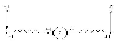

После подключения выключателя цепной электропилы Макита двигатель вращается в обратную сторону(против часовой стрелки).Не найду схему подключения проводов к выключателю
.Может кто-нибудь подскажет?
09.10.2011 в 21:54:12
10.10.2011 в 02:49:14
поменяй щетки местами
