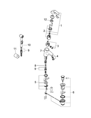

Смеситель примерно такой - Eurosmart Hygienica , других подобных на сайте не нашел (установленный покупался 4 года назад и отличается чуть внешним дизайном).
Проблема - при нажатии на кнопку лейки вода продолжает течь как из смесителя (3/4 потока воды), так и из лейки (примерно 1/4 потока).
В сервисе посоветовали заменить лейку и продали Oras, не помогло.
Я развинтил смеситель, разобрал картридж, прочистил всё от накипи, собрал. Не помогло.
Какую деталь нужно заменить? Выкидывать смеситель жалко. Гарантии нет. Демонтировать и везти в сервис пока лень, но конечно придётся, если не догадаюсь. Но судя по их настроению им выгоднее продать новый смеситель, чем заниматься диагностикой старого негарантийного.

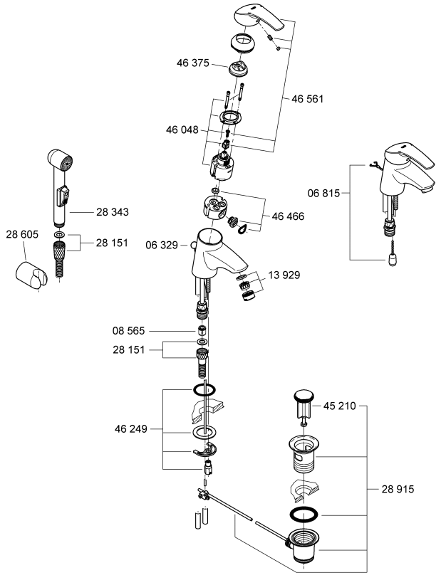

Деталировка в точности такая
В родной лейке клапанов не было.
Какая деталь вообще перенаправляет воду в лейку, блокируя при этом поток воды в излив смесителя? Клапан 08565 перед шлангом кажется на это не влияет?

.надо поменять либо весь переключатель 46466, либо конкретно клапанок, который показан рядом с переключателем перед прокладкой...
Если давление на входе в смеситель превышает 4 бара -он нормально работать не будет...
02.01.2012 в 17:15:40
Огромное спасибо и с наступившим! А как он вынимается? Было заметно, что вынуть его можно, но болтов при первом осмотре я не заметил ни изнутри, ни снизу. Ну и теперь понятно, что в с/ц путь мне лежит. Толко не понятно пока придётся ли демонтировать смеситель. Еще раз спасибо!
