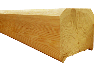

Имеем профилированный брус шириной 25см, высотой 14см, длиной 6м. Вот с таким профилем:
Нужно в нем насверлить кучу отверстий. Отверстия по 10мм в 16мм от края и через каждые 300мм по длине бруса. И так кучу брусьев в день. Те надо чтобы это все происходило очень удобно.
Какие вам оптимальные варианты решения видятся? Деревообработка совсем не наш профиль, но так уж получилось, что надо...
Да, и самое важное забыл На момент сверления брус состоит из 2-х половинок. Каждая по 12.5 см толщиной.

Сделать кондуктор из аллюминиевого (к примеру) уголка с отверстиями.Просверлил-передвинул.Ну это так,как наиболее простой вариант.
