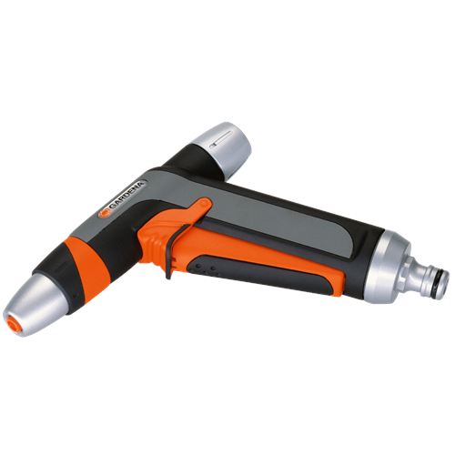

Около 3 лет используется пистолет-распылитель Gardena premium 08101 металлический.
Пользовались не нарадуясь. И вот, сегодня он перестал отключать воду. когда зажимаешь курок до конца, дает струю сильнее, фиксатор напора работает. Отжав курок, напор воды уменьшает, но не перекрывает полностью. С виду конструкция неразборная. Вопрос - можно ли самостоятельно разобрать и починить и если можно, то как? Никаких шурупов не видно. Ломать не хочется. Что могло сломаться, выйти из строя - засорился или что-то сорвалось? У кого есть опыт решения данной проблемы?

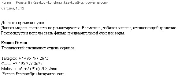

через несколько дней пришел ответ
Данная модель пистолета не ремонтируется. Возможно, забился клапан, отключающий давление. Рекомендуется использовать фильтр предварительной очистки воды.
попробую промыть/прочистить или сделаю финт ушами =)) есть у кого-нить взрыв-схема?

У меня пистолет чуть другой (пластик), и не один, и не только гардена. С ними иногда случается нечто подобное. До сих пор лечил тем, что исхитрялся включать их в обратную сторону. Мощный напор воды обратно при нажатой, конечно, клавише. Иногда помогает компрессором туда и обратно, то есть воздухом. Там никаких чудес нет, попала песчинка под резинку, нужно ее оттуда выбить. Прежде чем использовать взрыв-схему, потанцуйте с бубном в этом ритме. Сам знаю, как обидно лишиться любимого надежного инструмента.

Общение со службой технической поддержки: Кому: @ru.husqvarna.com> От: =)) Дата: 05.24.2012 10:44 AM Тема: Re: пистолет-распылитель Gardena
Пожалуйста, пришлите его схему внутреннего устройства. Попытаемся прочистить/промыть. Где располагается клапан в данном пистолете?
Ответ: Доброе утро! Так как данный пистолет не ремонтируется, схема внутреннего устройства отсутствует!
box415 написал : До сих пор лечил тем, что исхитрялся включать их в обратную сторону. Мощный напор воды обратно при нажатой, конечно, клавише. Иногда помогает компрессором туда и обратно, то есть воздухом. Там никаких чудес нет, попала песчинка под резинку, нужно ее оттуда выбить.
Форум рулит! Спасибо за совет, все получилось! Заработал! Проблема крылась в другом - когда открутили пластиковый штуцер, увидили кусочки пластика. Очевидно кто-то, возможно врезался под давлением и пластиковая стружка покрупнее застряла в штуцере, а более мелкая попала в пистолет.
