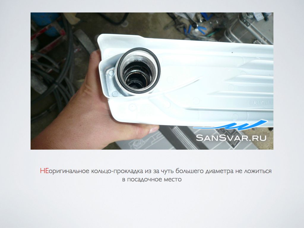

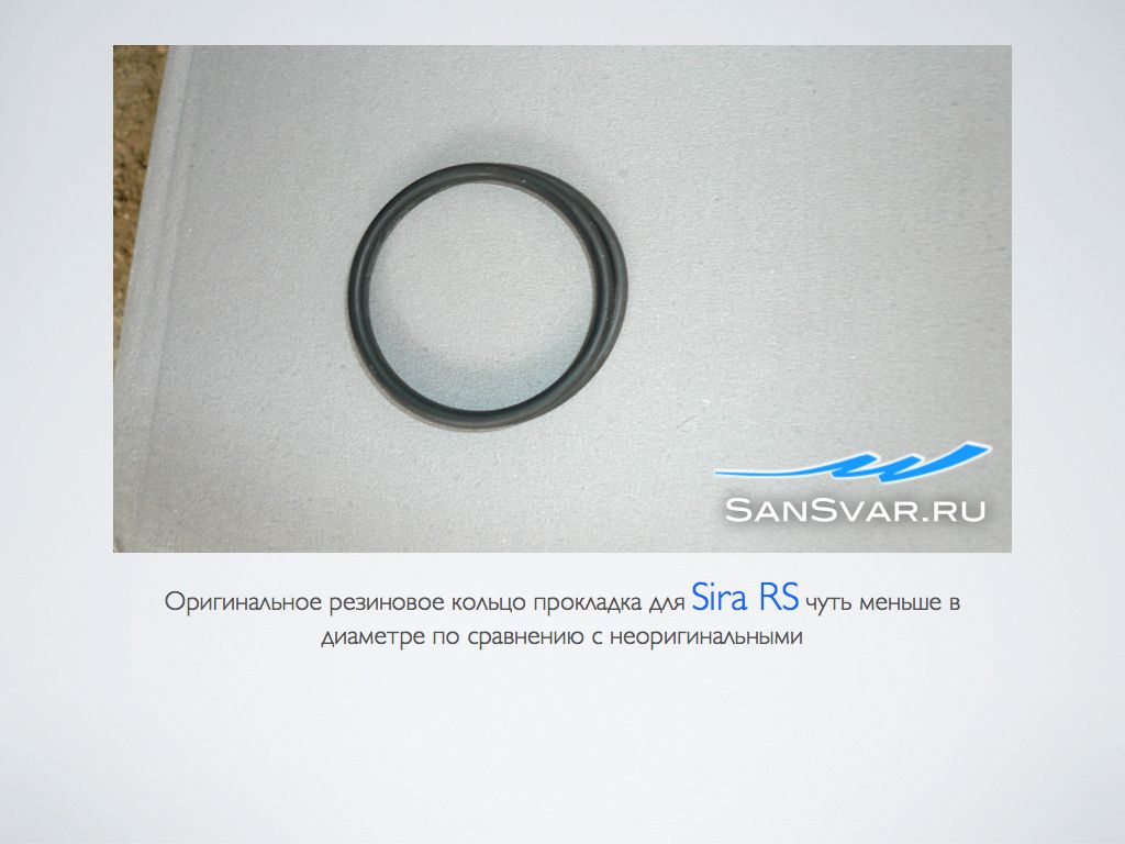

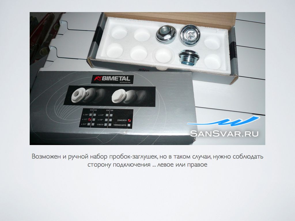

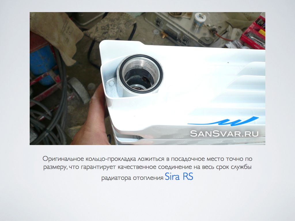

Столкнулся с новым биметаллическим радиатором Sira. Вместо привычных плоских присоединительных торцов на этом радиаторе имеется что то типа замка, удерживающего прокладку. Можно ли использовать для этих радиаторов стандартные заглушки 1", или у Sira для этих радиаторов имеются специальные заглушки?

у серии RS как раз o-ring прокладка, соотв, у них есть комплекты под этот радиатор.
Щаз уже может и на других их радиаторах такие прокладки, не вникал.

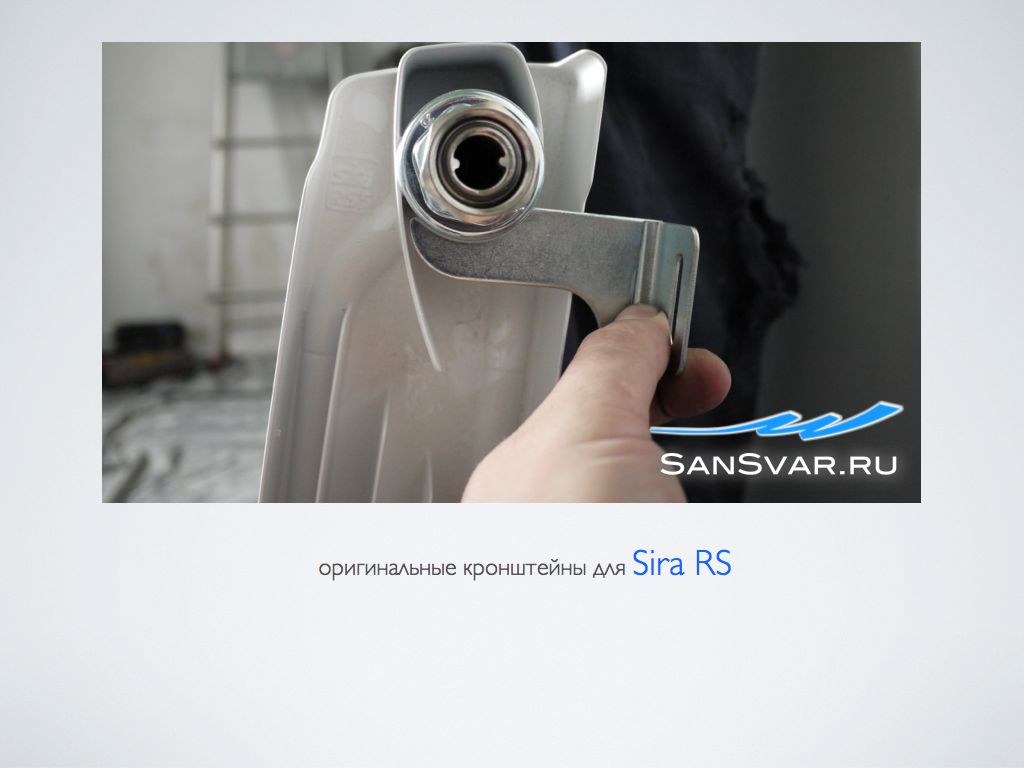

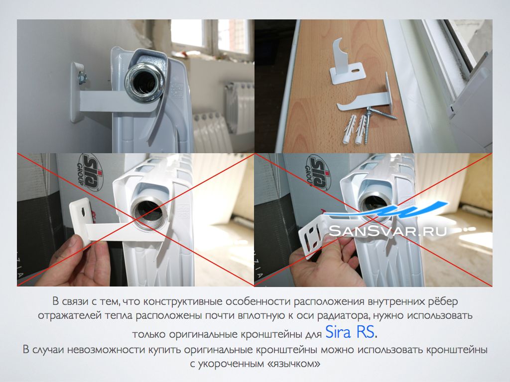

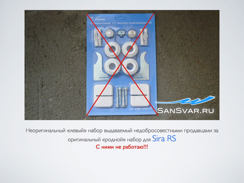

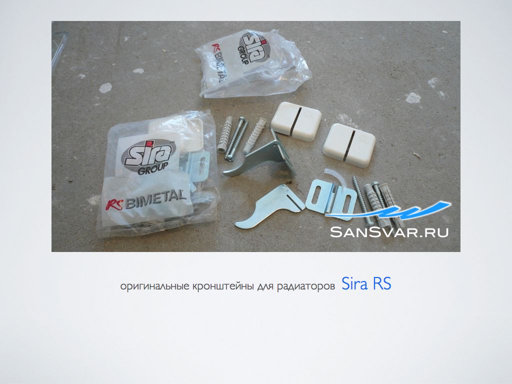

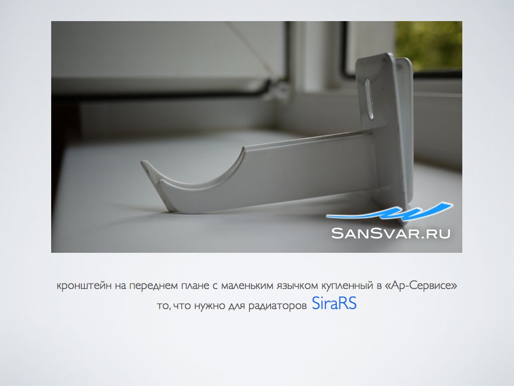

cineman написал : Столкнулся с новым биметаллическим радиатором Sira. Вместо привычных плоских присоединительных торцов на этом радиаторе имеется что то типа замка, удерживающего прокладку. Можно ли использовать для этих радиаторов стандартные заглушки 1", или у Sira для этих радиаторов имеются специальные заглушки?
берите только оригинальные пробки и желательно оригинальные кронштейны
