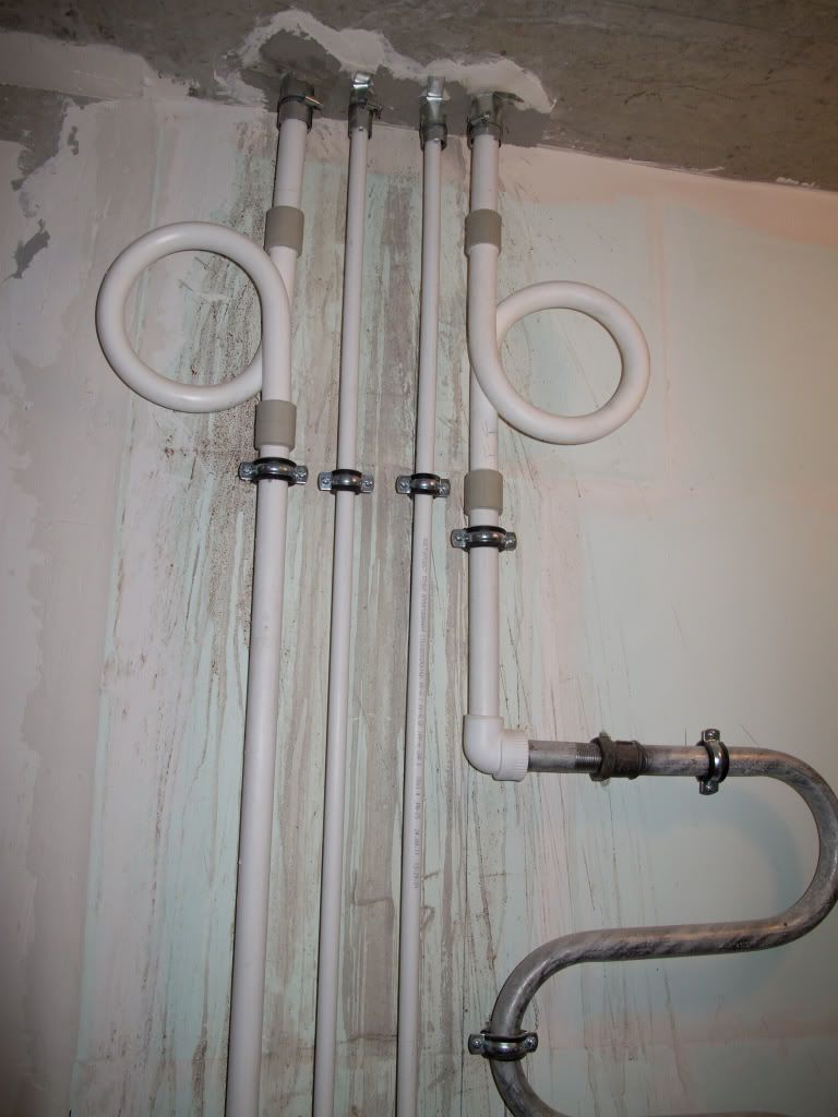

Добрый день.
В новостройке, в ванной комнате, на стояках ГВС и ХВС под самым потолком установлены вот такие "рогалики". Как там было сказано в УК - это компенсаторы для температурного расширения труб. Данной решение ИМХО архи-бюджетный ППЦ.
Чем можно заменить это УГ??? Общий вид, крупнее
Заранее благодарю, Константин.

Kest430 написал : Чем можно заменить это УГ???
Заменить - с какой целью?

BV написал : Заменить - с какой целью?
Чтобы их как-то скрыть мне придется делать шкафчик почти во всю стену. Интересуюсь, может есть более компактное решение

Петлевые компенсаторы ставят на ГВС если стояк из полипропиленовых труб. Можно заменить на п-образные.Обычно их подключают к полотенцосушителям.
