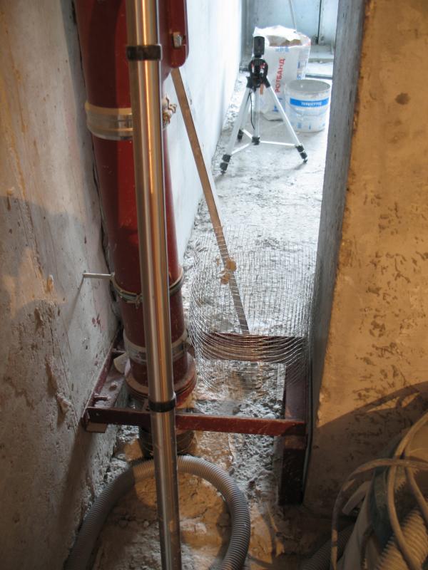

Допусти есть стена бетонная (или кирпичная, газобетонная и т.п.) и в этой стене есть некий проем, типа такого:
Проем нужно заделать гипсокартоном и нужно сделать так чтобы гипсокартонная стен была заподлицо с бетонной, т.е. что не был виден стык между гипсокартоном и стеной. Как это лучше сделать?

andron01 написал : Как это лучше сделать?
Хорошо отмерить. От края бетонной стены: толщина ГКЛ+профиль.

За Байкалом написал : Хорошо отмерить. От края бетонной стены: толщина ГКЛ+профиль.
поставить гипсокартон чуть глубже края стены (3-5мм ) , а потом заштукатурить ротбаном

16.07.2012 в 10:45:16
Два способа: 1) Поставить маяки на бетонную стену, от них отступить на толщину ГКЛ и поставить каркас, прикрутить ГКЛ, бетонную стену оштукатурить гипсовой штукатуркой. 2) Поставить каркас под ГКЛ с небольшим напуском из стены. ГКЛ частично приклеить к бетонной стене частично прикрутить к каркасу. При таком способе гарантированно не будет трещин на стыке ГКЛ и штукатурки.

16.07.2012 в 10:58:58
бракодел написал : поставить гипсокартон чуть глубже края стены (3-5мм ) , а потом заштукатурить ротбаном
Сначала надо существующую стену проверить на вертикальность. Потом и плясать от этого.
sarlen написал : Поставить маяки на бетонную стену, от них отступить на толщину ГКЛ и поставить каркас, прикрутить ГКЛ, бетонную стену оштукатурить гипсовой штукатуркой.
Ну знаете ли...:eek: За чем так?! Главное: для чего материал переводить?:)
sarlen написал : Поставить каркас под ГКЛ с небольшим напуском из стены. ГКЛ частично приклеить к бетонной стене частично прикрутить к каркасу. При таком способе гарантированно не будет трещин на стыке ГКЛ и штукатурки.
Чтобы избежать трещин, есть другие способы. Но и я так иногда делаю. Все зависит от обстановки и конкретного случая.
Сообщений: 130170
16.07.2012 в 11:26:01
+1. Каркас крепить жестко к стене, в которой проём. К потолку - не крепить, или мягко. Угол оставить для трещин - уж лучше там, чем посередине стены. Угол -замазать силиконизированным акриловым герметиком....

16.07.2012 в 13:27:32
За Байкалом написал : Сначала надо существующую стену проверить на вертикальность. Потом и плясать от этого.
Ну это само собой.
За Байкалом написал : Ну знаете ли...:eek: За чем так?! Главное: для чего материал переводить?:)
В каком месте перевод материала?

16.07.2012 в 13:35:24
sarlen написал : В каком месте перевод материала?
Я к тому. А вдруг стена ровная. За чем тогда маяки? И в последствии гипсовая штукатурка.:confused:

16.07.2012 в 13:35:40
sarlen написал : ГКЛ частично приклеить к бетонной стене частично прикрутить к каркасу.
не люблю я такой вариант .

16.07.2012 в 13:51:56
бракодел написал : не люблю я такой вариант .
Возьмем не этот случай, а другой. Допустим при сносе одной стены оказался рваный край у другой. Надо проем заделать ГКЛ. Закрепить к торцу оставшиеся стены профиль не представляется возможным. Один край ГКЛ закрепляется на стеновой профиль, другой край ложится на бетонную стену. Естественно клеится и крепиться дюбель-гвоздями в бетонную стену. Случаи бывают разные. Мда.:)

16.07.2012 в 14:40:46
За Байкалом написал : Я к тому. А вдруг стена ровная. За чем тогда маяки? И в последствии гипсовая штукатурка.:confused:
А я разве уточнял из чего маяки? Если стена такая ровная, то за базу она берется, но это крайне редкий случай, обычно хоть 5 мм но штукатурить надо.
